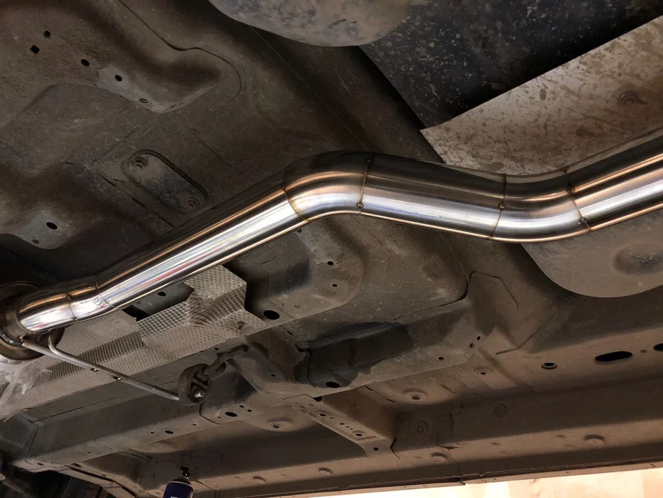

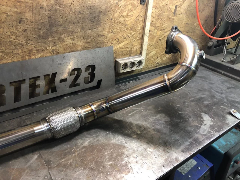

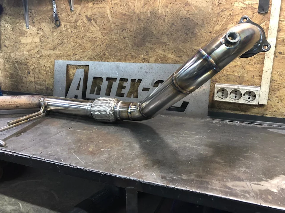

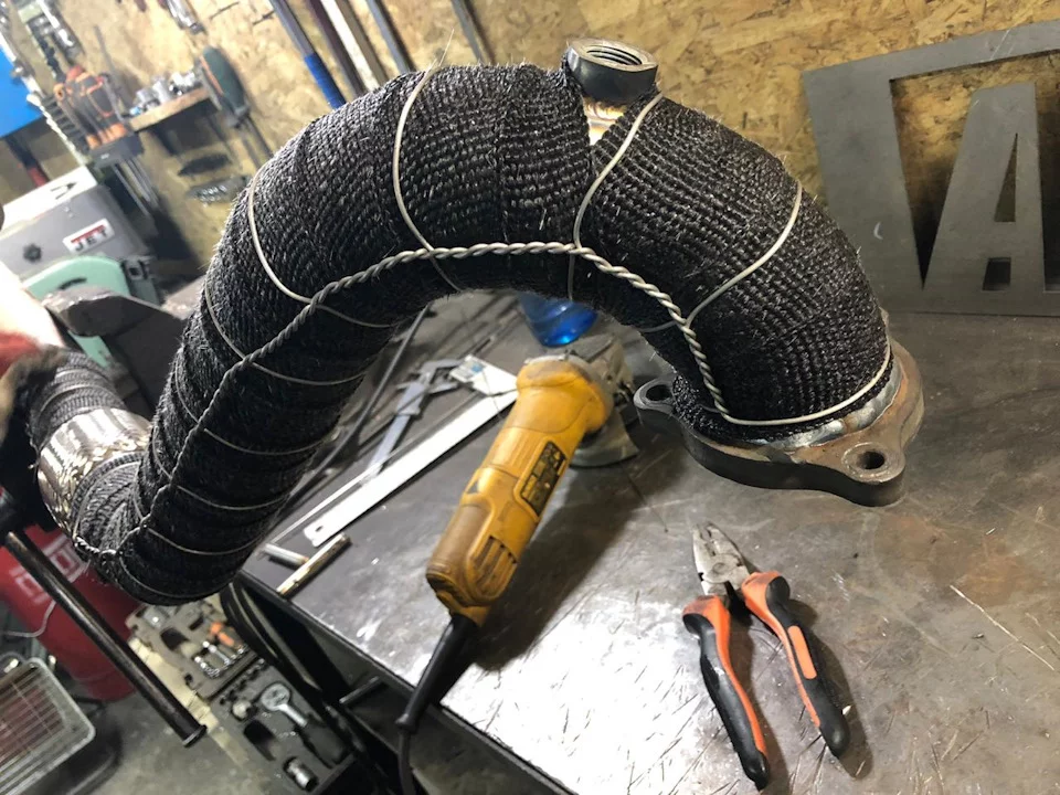

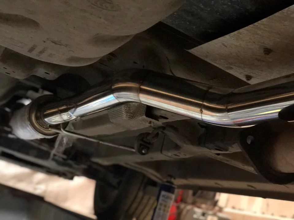

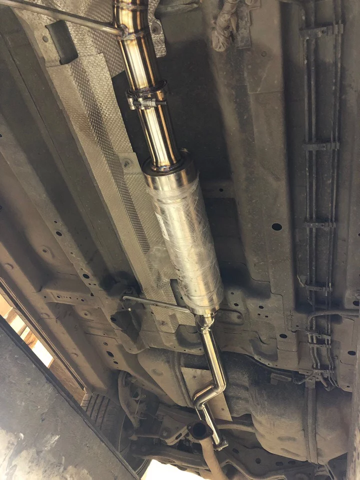

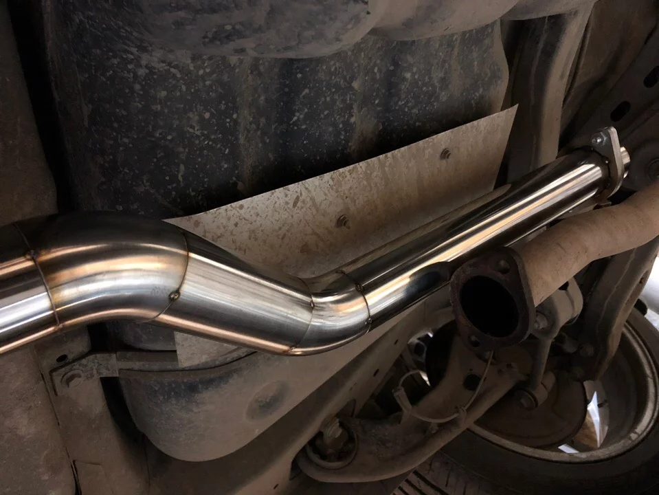

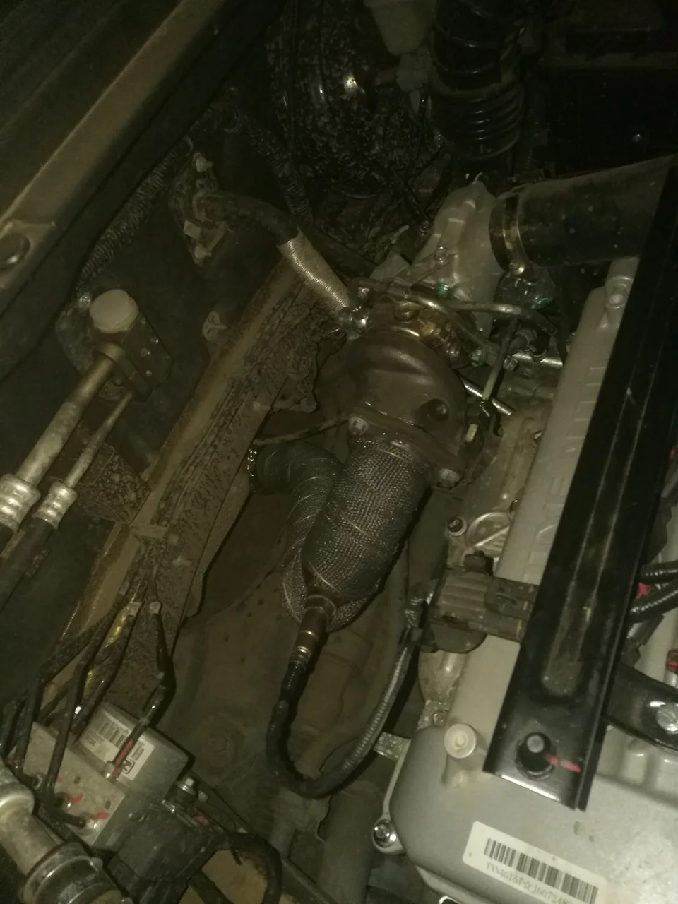

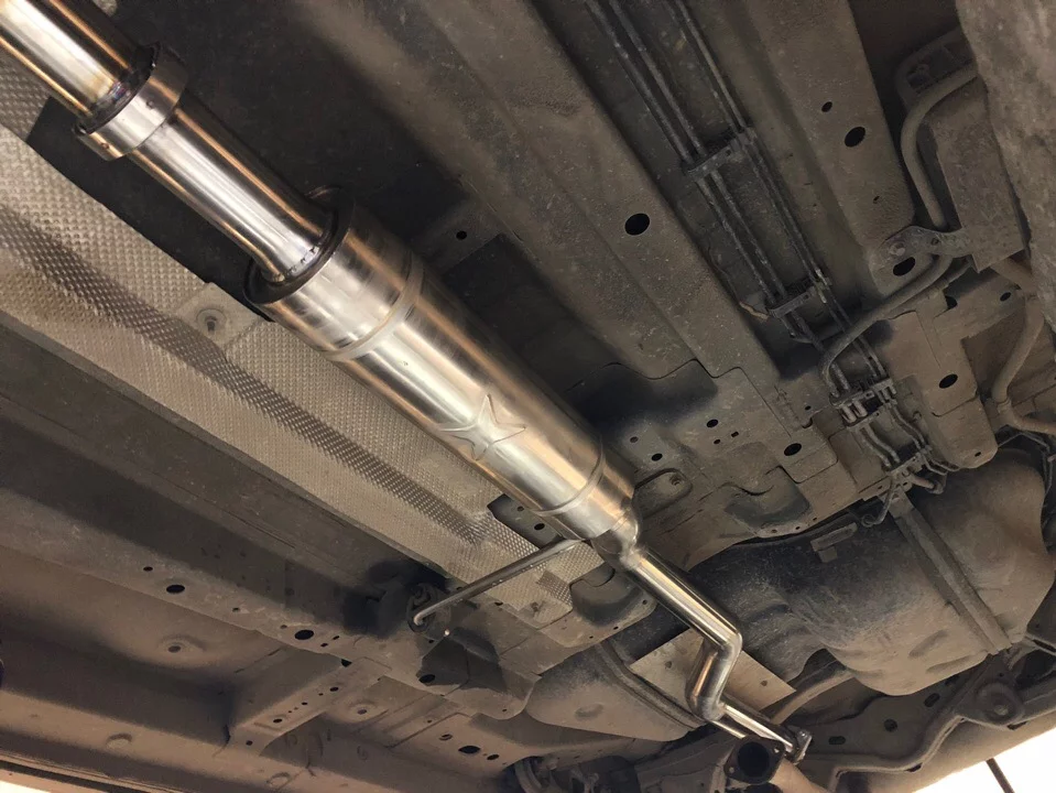

Так как звук выхлопа у нас тихий, решил его изменить. полностью была переделана вся трасса, сделан даунпайп, резонатор заменен на joombra. и поставленная вакуумная заслонка для переключение на стандартный глушитель и прямоток.

http://artex23.ru/ делал у этих ребят. цена вопроса думаю индивидуально. смотря на каких компонентах делать. под заказ думаю тоже возможно. лекала так сказать у них есть. Но мне кажется у вас в Москве должны быть мастера по выхлопам.

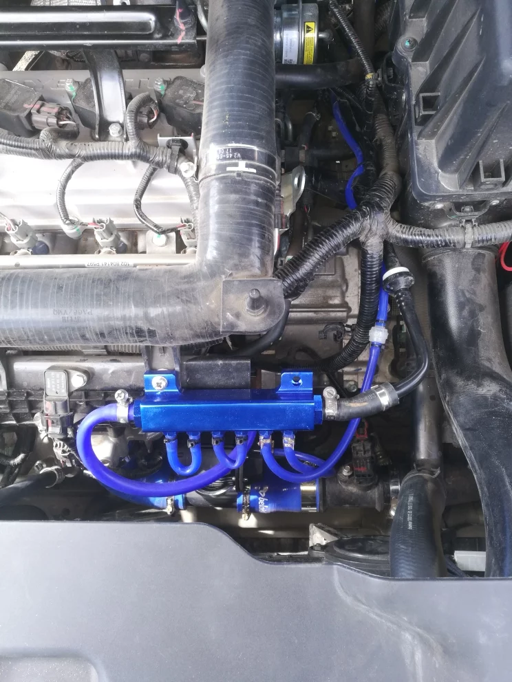

сегодня еще поставил Blow off . теперь машина пшикает при сбросе давления.

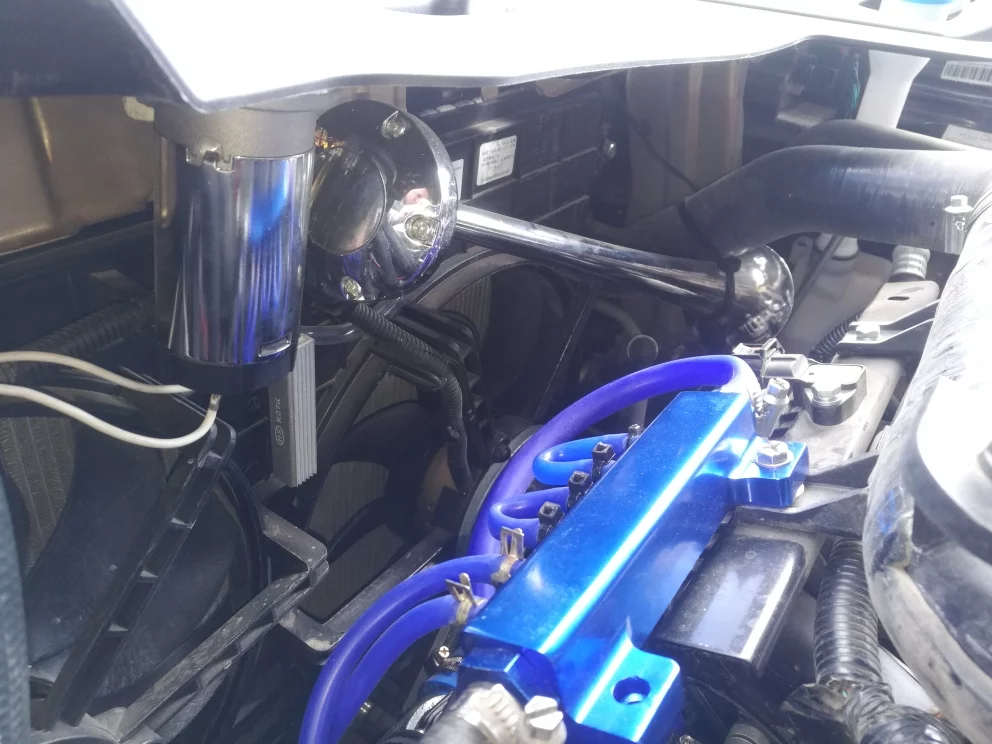

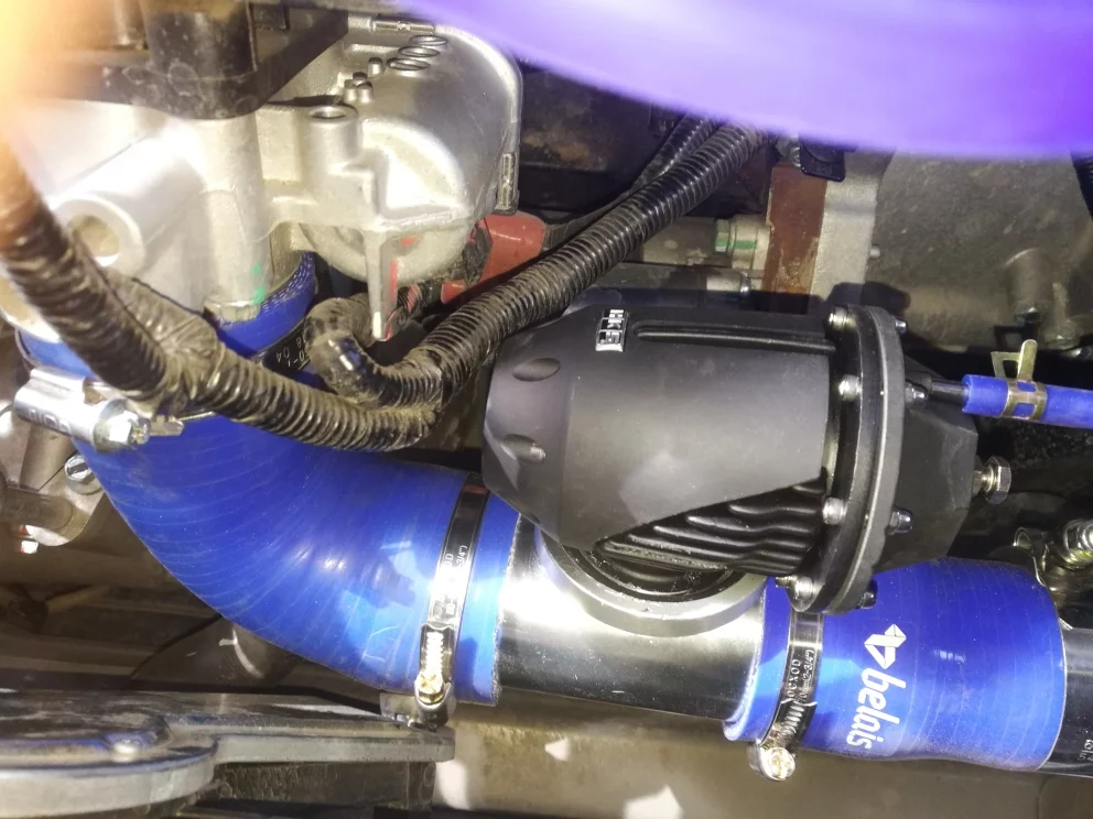

Blow off пока поставил китайский, так как у нас в магазинах он только китайский. для начала нужно понять как он будет работать и какой будет звук и будет ли от него толк. так как у стоит еще актуатор заводской и вроде как его нужно убирать. буду изучать вопрос.
по выхлопу, удалил катализаторы и сделал даунпайп - 8000р. прошил авто 5500р. заслонка и катализатор вышли 18500р. ( но у них фирма joombra), за остальной выхлоп 19500. Итого: 51500р. По итогу работой доволен звук приятный. только теперь ездить потихоньку не могу, всегда хочется тапку в пол и послушать звук. Но это наверно по первой, потом отпустит))
вот так выглядит установленный Blow off

bessah, на синей изоленте всегда всё работает и держится))
без изоленты не работает.
