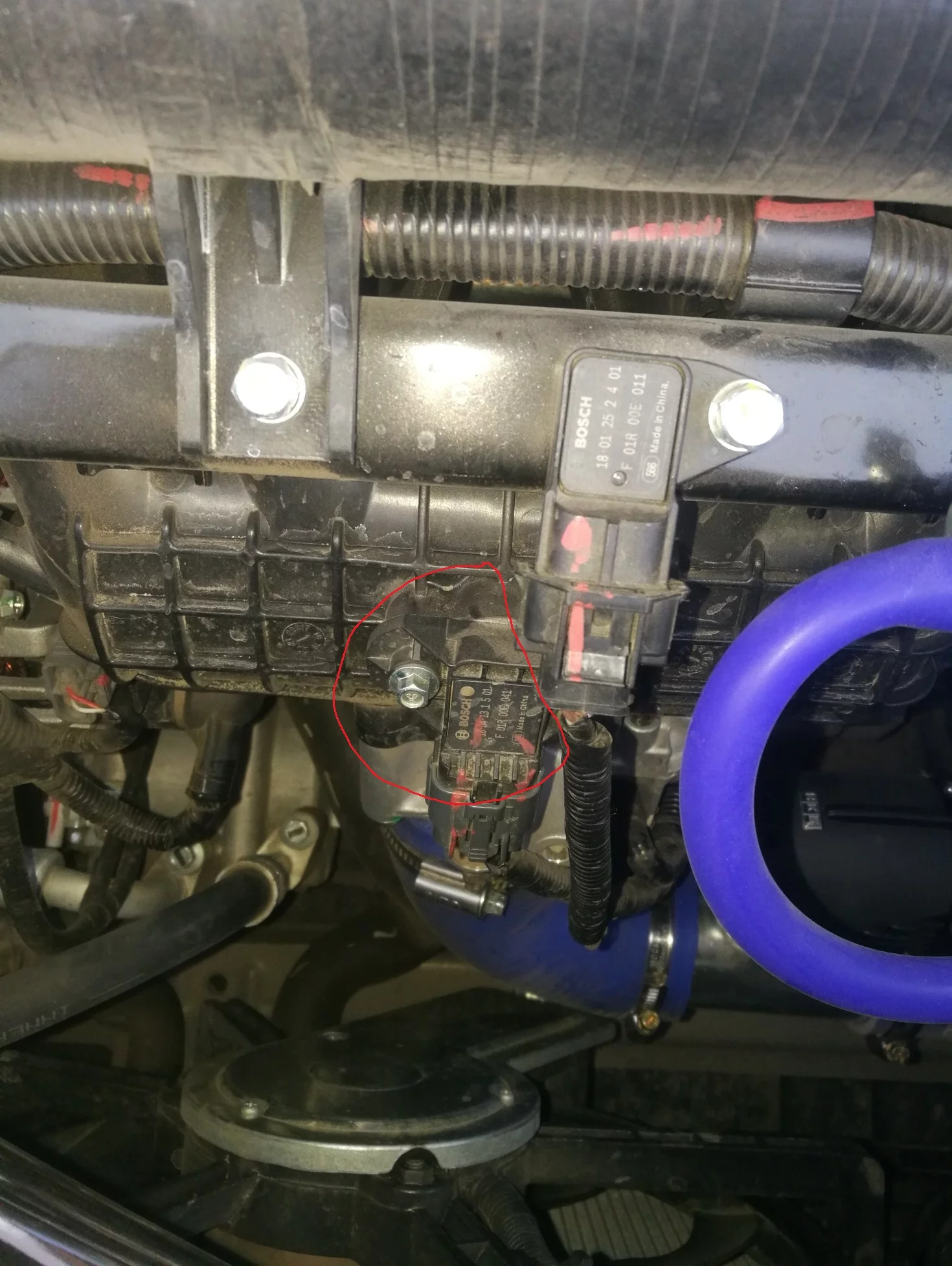

у на стоит датчик , который устанавливается во впускном коллекторе, еще называют датчиком абсолютного давления ДАД. поэтому ДМРВ нет. у нас другая система. следовательно бло уф работает и затупов по спуску воздуха нет.
я так думаю вот это и есть Датчик ДАД. красным выделил.
    241 KB · Просмотры: 345
Все так

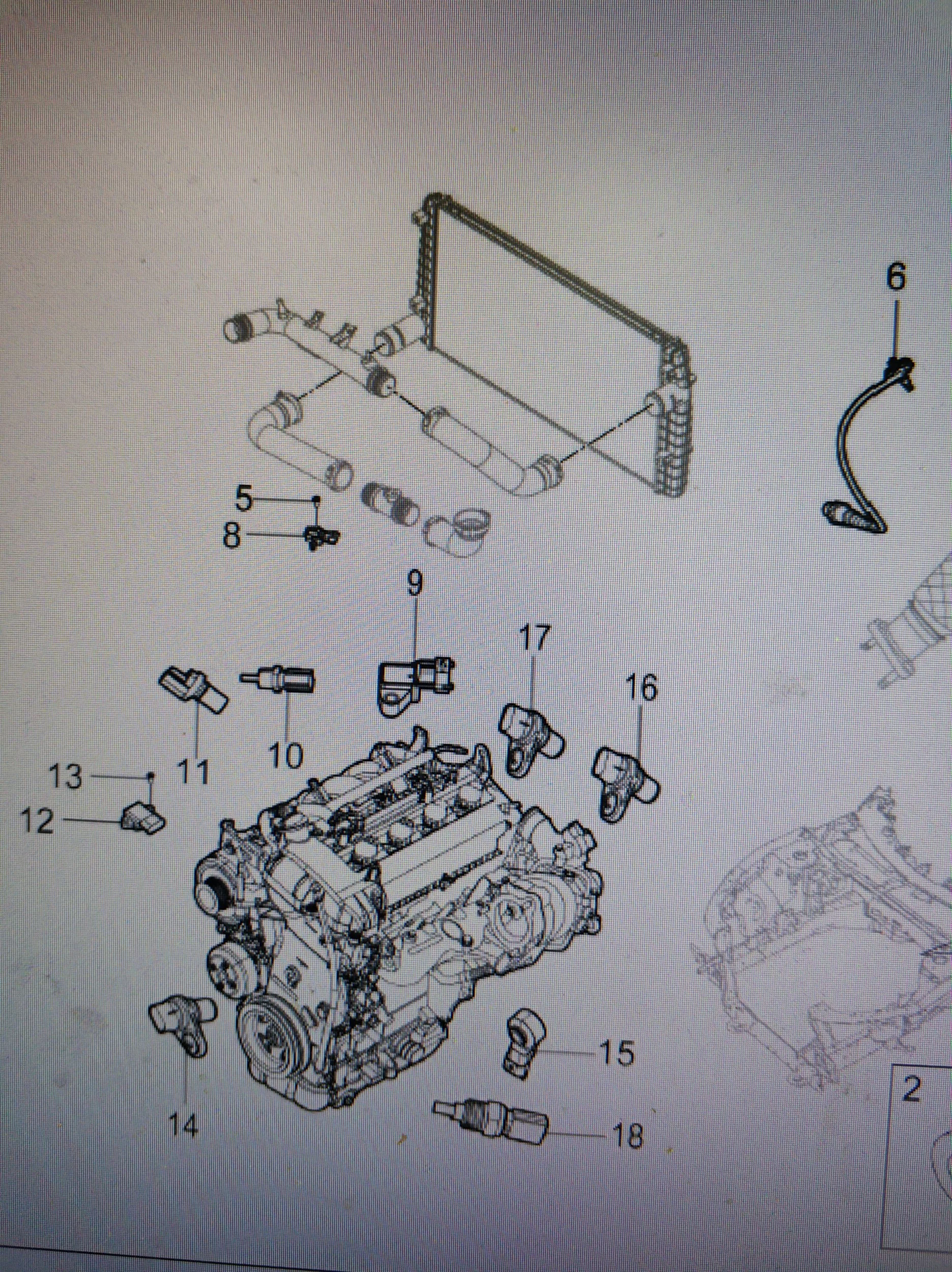

А покажи ДАД и я тоже дам шоколадку )
Обязательно, дайте время, в схемах фиг разберешся.
3200

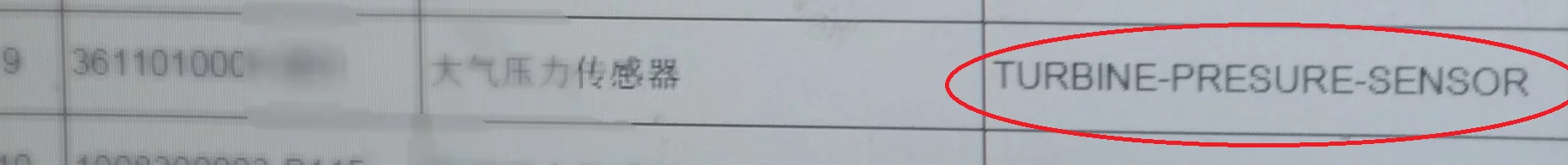

Схема китайская, на ней он под номером 9
а под цифрой 8 что за датчик?
Это датчик давления наддува, стоит на патрубке перед интеркуллером
Или нет...в общем их там слишком дофига датчиков...то ли 8 то ли 9 по схеме

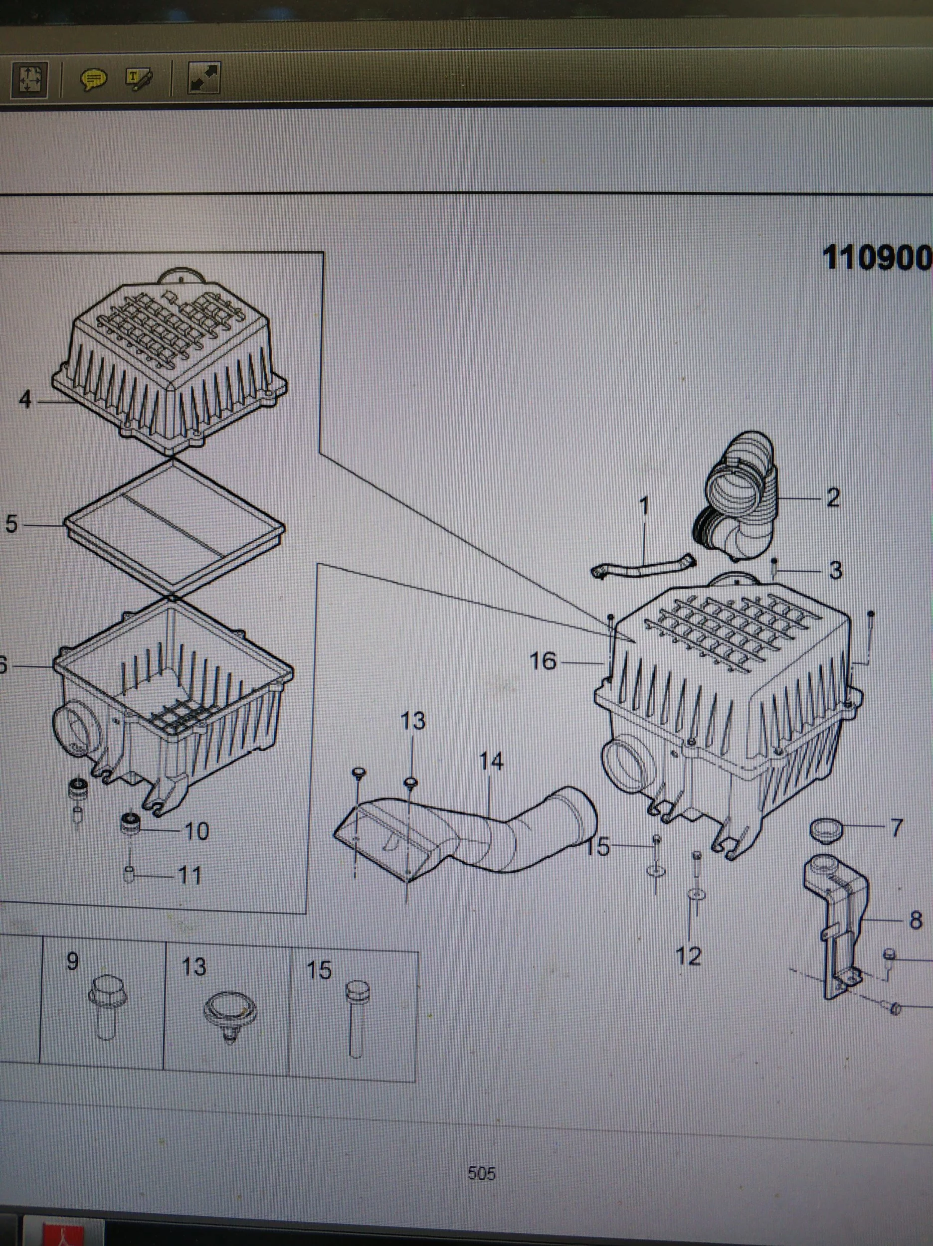

3201

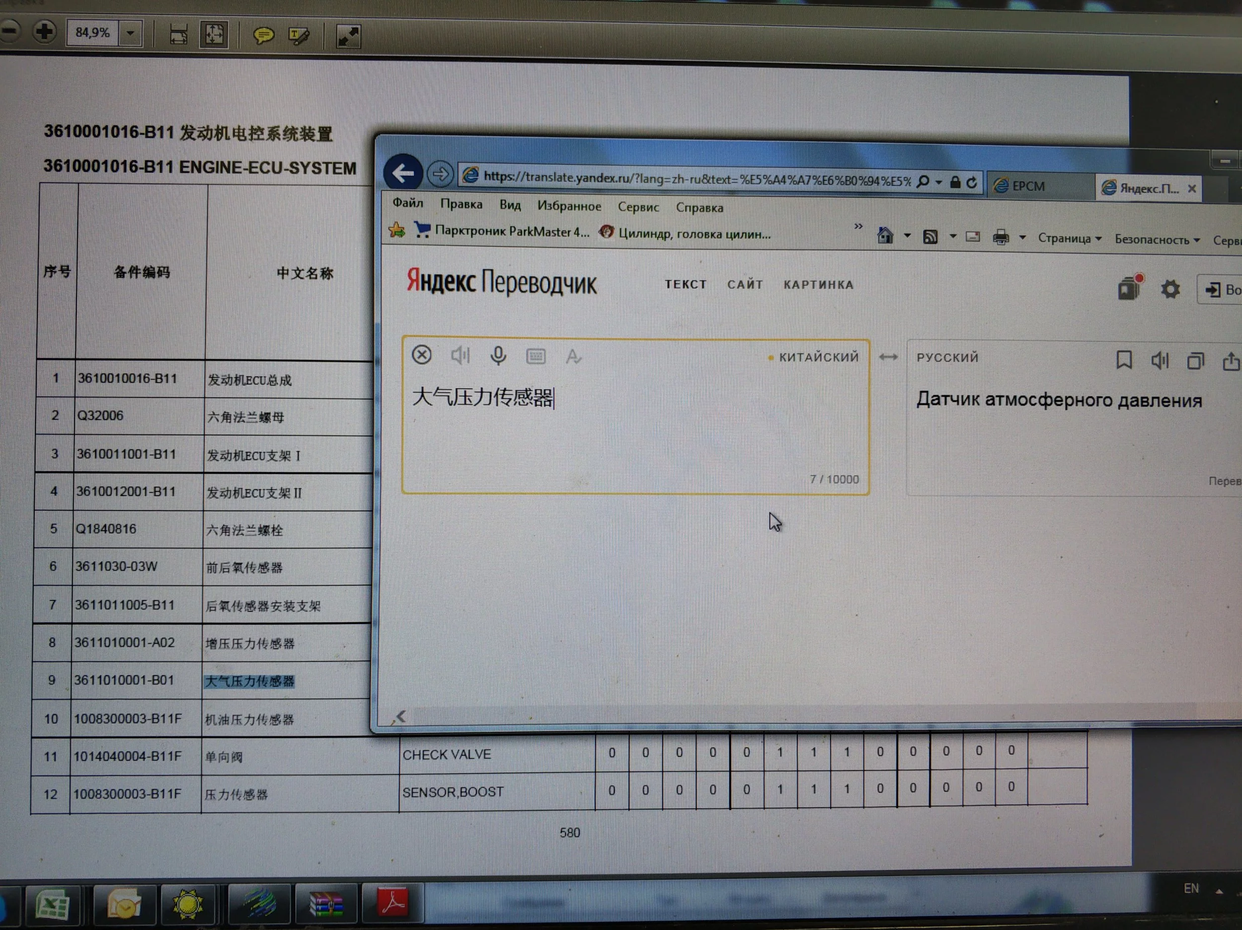

Не, все таки я прав, 9) при переводе с китайского как раз 9 дад, а 8 датчик наддува как я сказал ранее

3204
honest
почти поверил, смущает только что напротив 9 написано
3206
