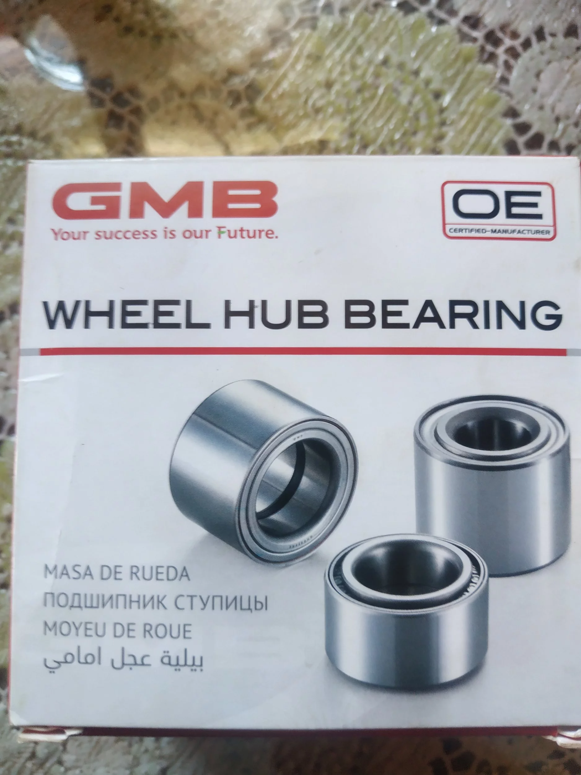

Был проездом в Шлиссельбурге,маленький городок,и купил там в первом же магазине передний подшипник.Срузу же установил,на первой же станции СТО.Цена подшипника 2000,работа 1500.Работа заняла 1.5 часа.Стопорные кольца в комплект не входят,имейте в виду.
    213,3 KB · Просмотры: 94
    202,5 KB · Просмотры: 114
