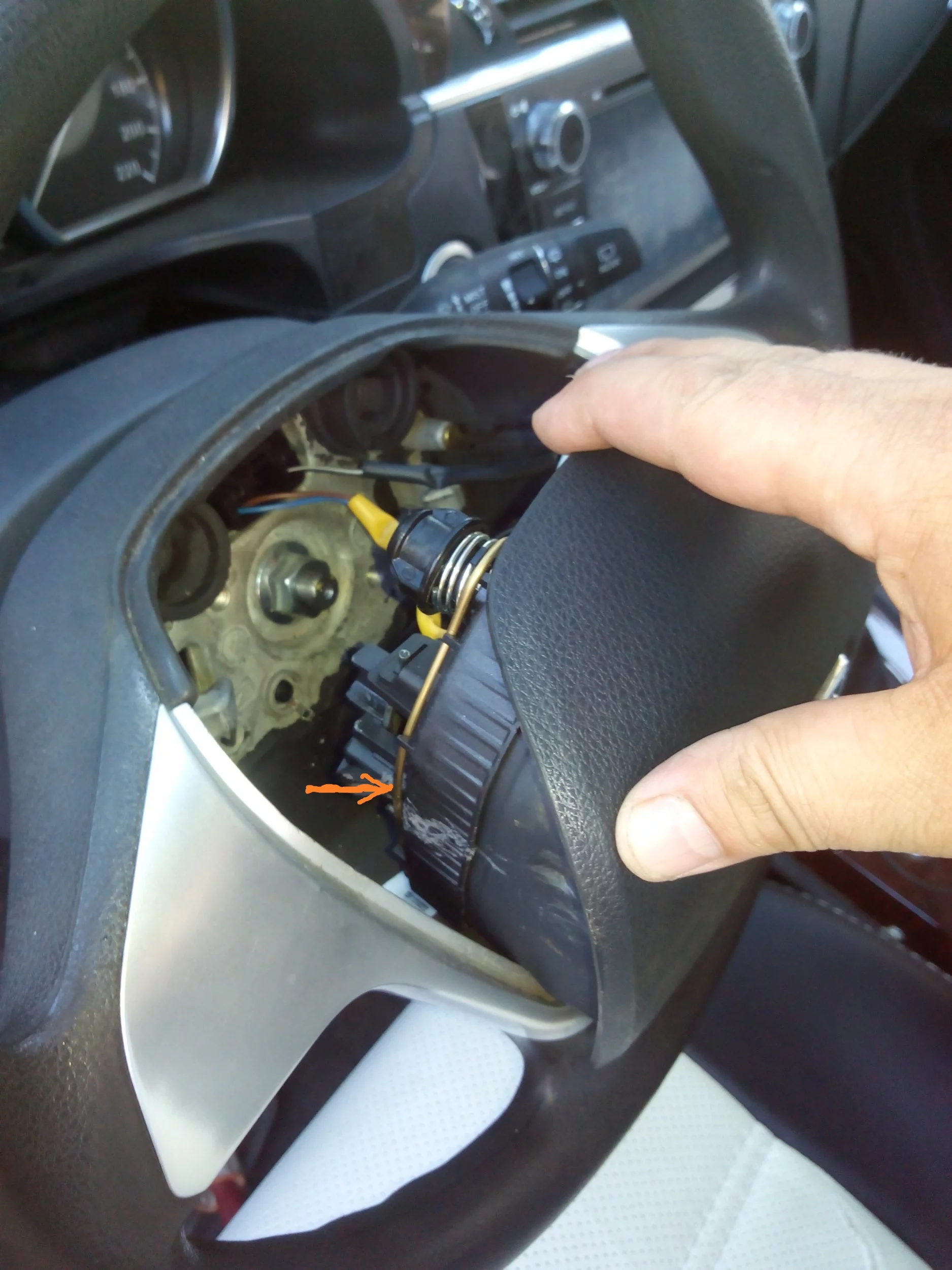

  3. Находим по бокам два отверстия, плоской отверткой ищем (тщательно) пружины, нажимаем на них и снимаем подушку с
В какую сторону нажимать пружины вперёд в сторону капота или назад в сторону салона?
Пружины толкаются внутрь руля, угол нажима пружины ищется вручную. На фото пружина выделена стрелкой. Туда и нажимать.
2803
Пружины толкаются внутрь руля, угол нажима пружины ищется вручную. На фото пружина выделена стрелкой. Туда и нажимать.Посмотреть вложение 2803
Спасибо. Вчера долго мучался и все таки разобрался. Посмотрел сколько пинов под кнопки и начал обшивать руль кожей
Правильней было бы сфоткать так. Не в обиду. И лучше использовать сверло на 6мм другой стороной. А так без вашей записи не разобрался бы
