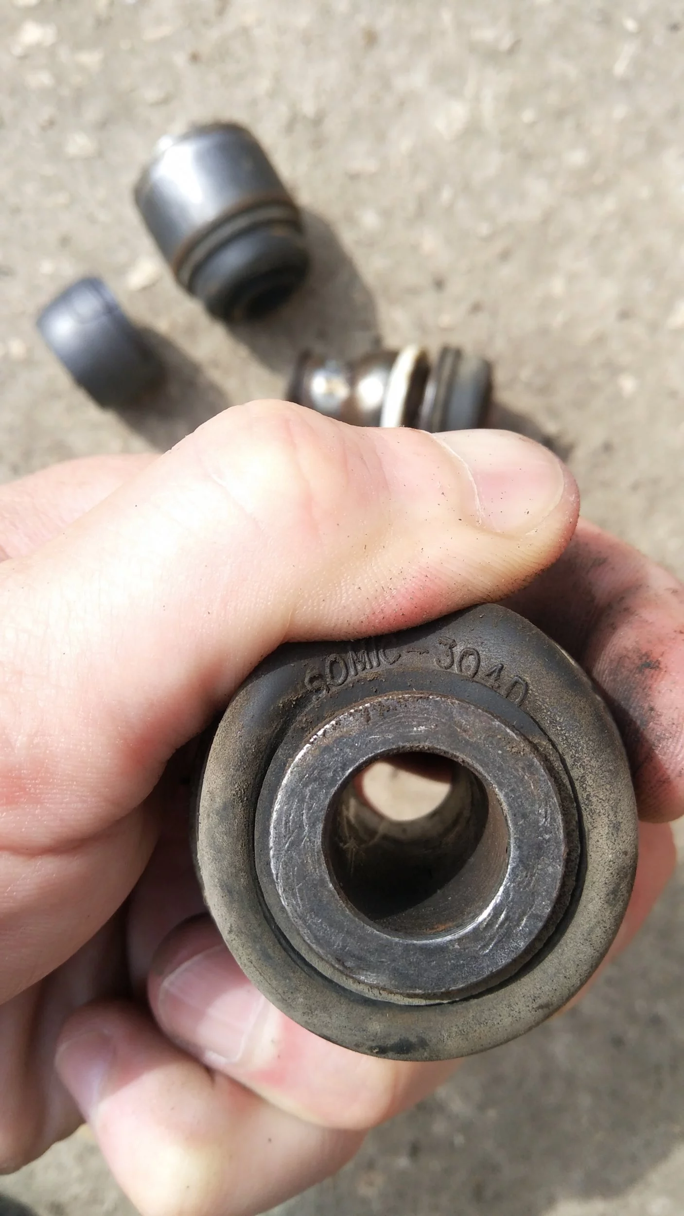

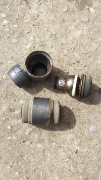

Всем привет, у меня тоже появился скрип три дня назад, зашёл к нам на форум и не долго думая понял что задние плавающие сайленты заскрипели, подходят от Киа взял два цена 700 соток за один, работа по замене 3800. Меняйте ребята шприц мне не помог, машина стала как новая и собранее. Старые сайленты без скоб фиксации резинки, они вообще не бьются говнокитай походу, фотки прилагаю.
Somic - 304D старая плавцы
