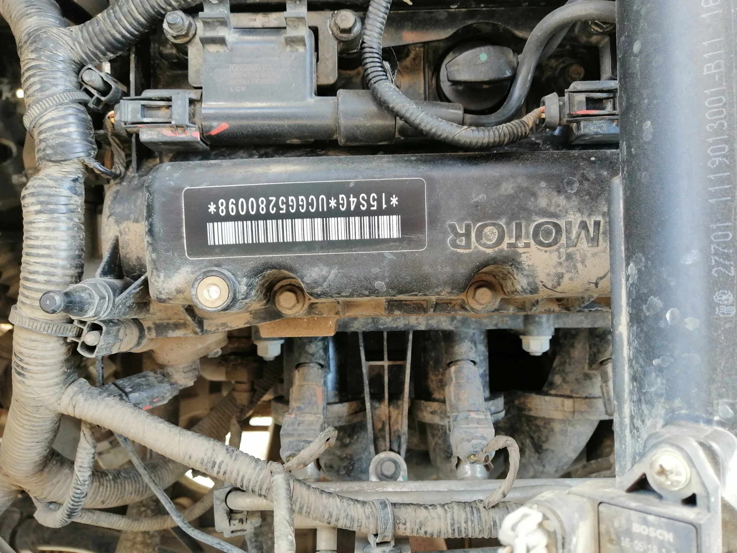

Предположительно до первой половины 17 года стоит цепь, вторая половина и далее - уже ремешок. Но и тут однозначно сказать нельзя. Попадаются экземпляры и 18 года с цепью. Так что все стереотипы пока рассыпались и не поддаются логике....?

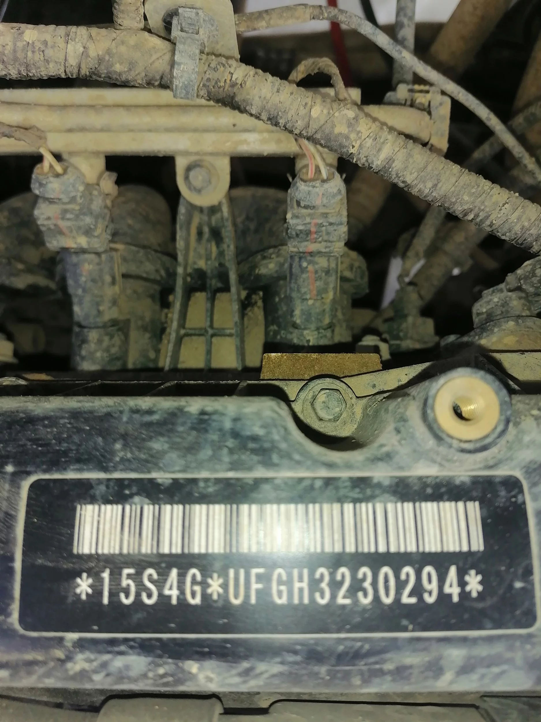

По маркировке мотора, пока что у одного человека не сошлось. У остальных как прошли дебаты по выявлению цепь- ремень, всё сходится по буквам мотора!

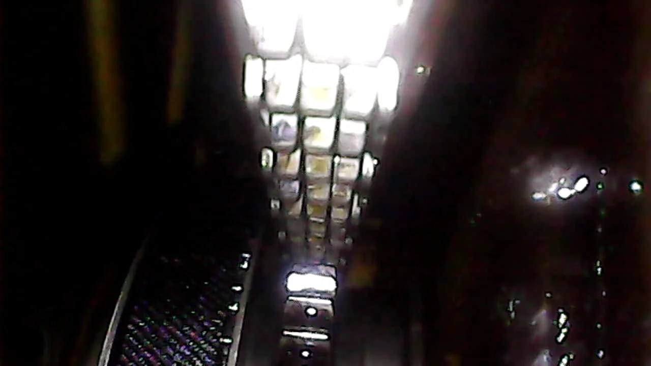

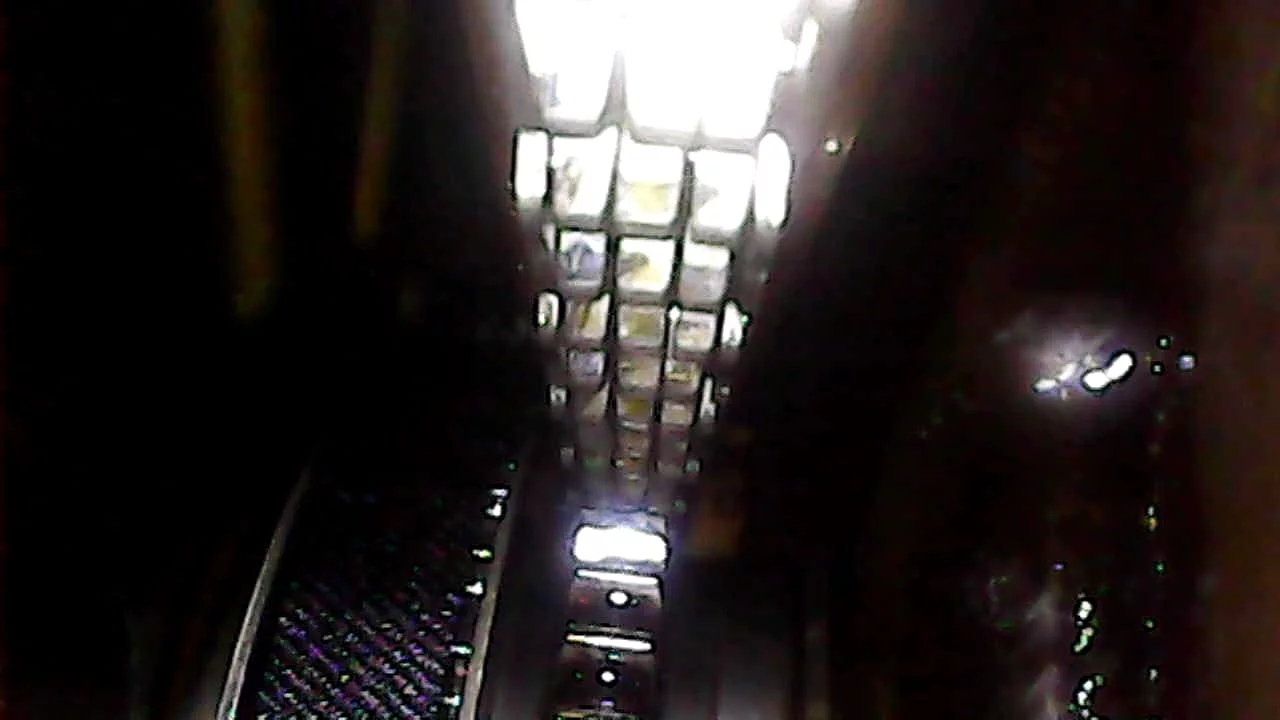

А эндоскоп запускали крышку клапанов, надо снимать?
У меня маркировка и вот нашёл эндоскоп. А как залить не знаю.
Залазить

Заглядывать через маслозаливную горловину. Снимаешь жёлтую крышечку и всё. Судя по буквам, будет ремень.
Это я понимаю что через горловину. Попробовал что-то ни чего не видно. Судя по буквам. А через сколько менять то его. У меня 84 тысячи.

Да были правы. Ремень.
Всё чётко видно. Смотрите фото.
