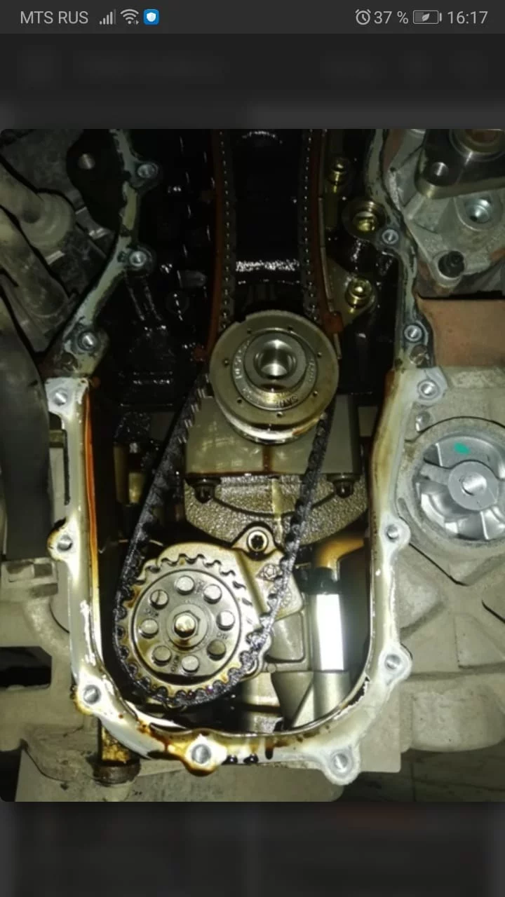

И комплектов цепочек 2 шт. Один комплект для китайской сборки, другой для белорусской. А вы сами в разборе всё это видели? Может разводят?
Смотрим и удивляемся, Зотти т600 1.5 2018 год
если покажет двигатель наш разобранный и где это стоит .а так это от другой системы и нас разводит по полной :D

Вчера засунул видио кабель в двигатель и увидел ремень у машины 2018 г, у друга по рвала ремень в 35 км но правдо было за 30 град, сегодня купил по вашей ссылке с Алика за 2700 , пусь будет.мужики ездим и радуемся машине

Куды камеру-то совал, через крышку, пробку сливную? Куда?
У кого же цепь тогда стоит на насос,если здесь говорят что авто 17 и 18 года ,а по факту стоит ремень. Может и нету цепи в общем ! Может это миф ,что цепь стоит после 17 года на машинках. Им бы переделывать надо ,но их уже не выпускают,да и банкроты они,некому переделывать этот механизм.

Да через залевную, на стекле 17 а машина
И нормально пролезла? Там же надо влево, вниз... Прям нормально видно? У сеня есть тоже камера, но не уверен что смогу просунуть... Длина где то 4см.
У меня уже 80к проехал, вот все крутится в голове что стоит ремень, если ремень у кого рвётся, не итог того что експерименты с маслом. Я заливаю всегда только что по регламенту. Это просто мысли, ни в коем случае рекомендации
Добрый день. когда покупал менеджер говорил, что цепь стоит, в ходе ремонта по другой причине оказалось цепь+ремень. А в контакте группе у одного человека буквально недавно заклинил движок оказалось лопнул ремень ......, а он думал что цепь((
