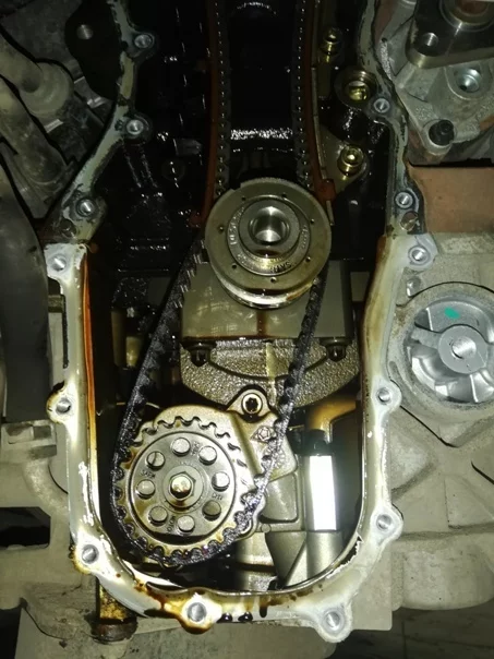

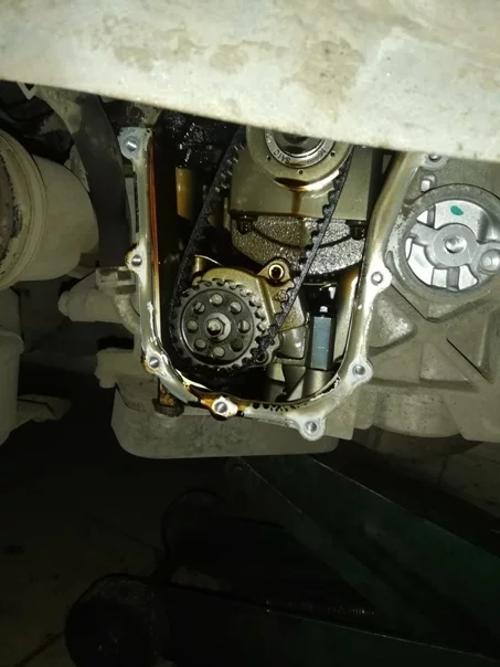

Здравствуйте! Как у вас машинка после замены ремня?В добавок ко всему выкладываю звездочку и шкив на которых работает этот злополучный ремень со следующей
маркировкой: SAIC MOTOR 10202585; 20320Х10 10917 SC04024 113.
Длина 407 мм по наружной окружности, ширина 10мм, 51 зубец. Нашел и аналог, но надо поставить и проверить.
Ну как нашли оригинальный ремень или аналог.Порваный ремень смотрите на фото. Уточненная длина ремня 40,6-40,7 см в длину полную, ширина 10мм, 51 зуб. Производитель фирма Гетс

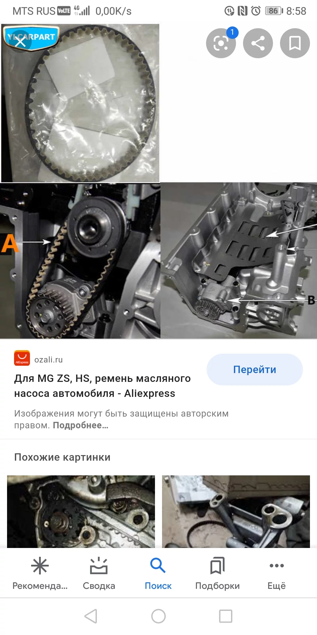

Уточненная длина разорванного ремня 40,6-40,7 см в длину полную, ширина 10мм, 51 зуб. Производитель Гетс. Если фото увеличить то там видна маркировка артикула по zotye t600 и ещё что-то. Возможно ссылка на аналог?

Здравствуйте! С Новосибирска заказали оригинал , пока ждём.Ну как нашли оригинальный ремень или аналог.

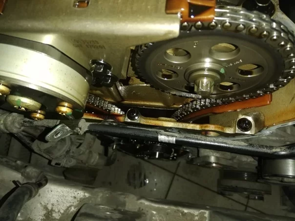

Порвался брезентовый ремень (арт.10202585) привода масляного насоса Zotye T600 1.5 2017г. Дилеры удивились, что стоит ремень. Они думали, что только цепь. Но это их квалификация такая. Ремня нигде нет. Для сведения он имеет 51 зубчик и ширина его 9 -9,2мм, точнее не скажу так, как в масле немного разбух. Решили заменить его на цепь. Получился затык. Цепь идет на звездочку не паралельно, а немного под угло, что чревато. Насос при запуске первые 2-3 минуты сильно шумит потом успокаивается. В чем причина не понятно. Толи насос тоже менять надо, толи из за того что цепь на звездочку идет по углом, толи для цепного привода маслонасоса у них другой маслонасос, более длинный, при котором цепь на звездочку попадает соосно. Толи еще еще какая то хрень.
Машину пока не эксплуатируем пытаясь решить проблему.
SOS ... Подскажите, плиз... может кто знает аналог ( и его артикул) брезентового ременя привода масляного насоса и где его можно быстро купить. Ну и если, что известно по замене брезентового ремня на цепь. СПАСИБО за внимание.
