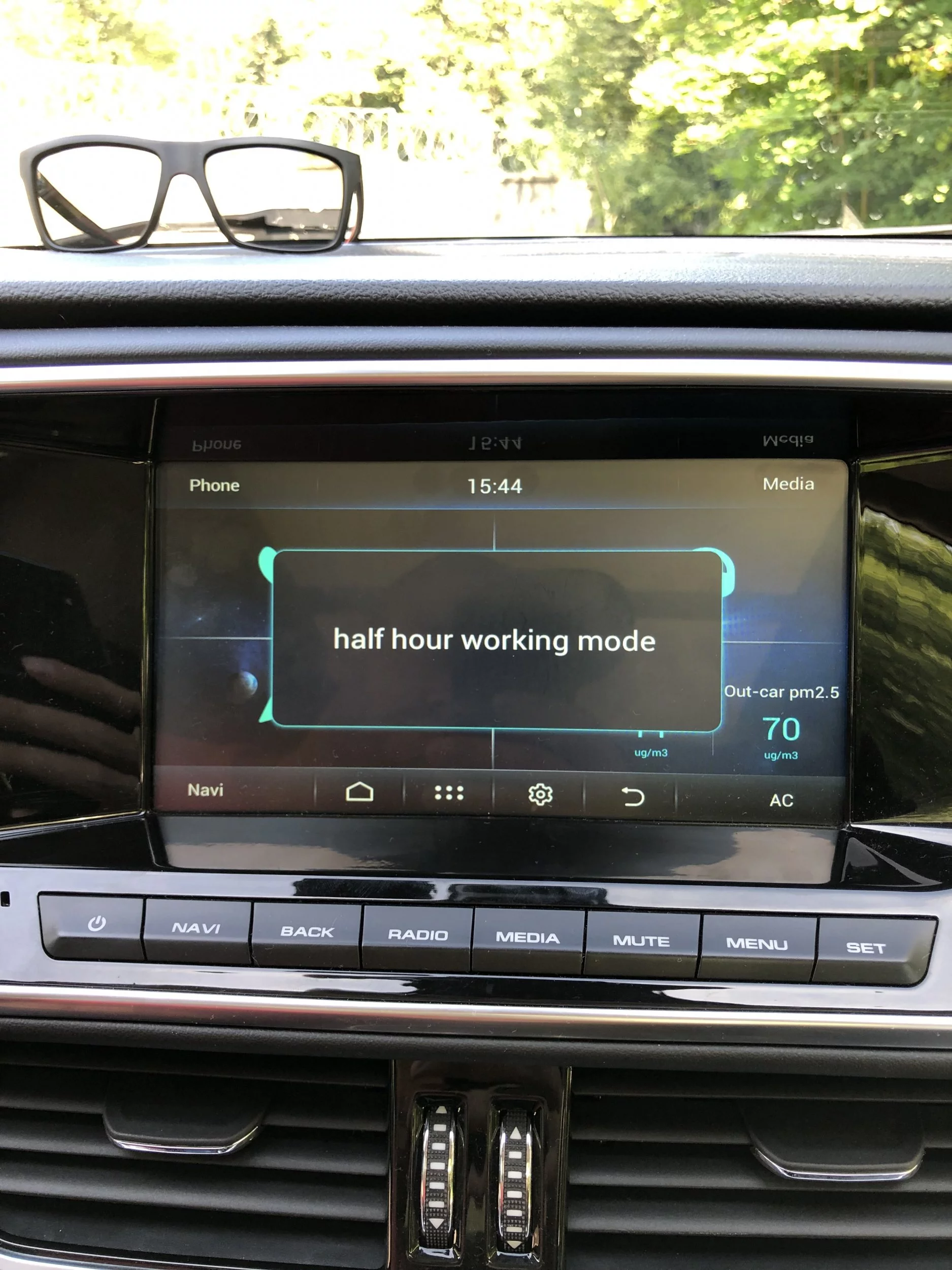

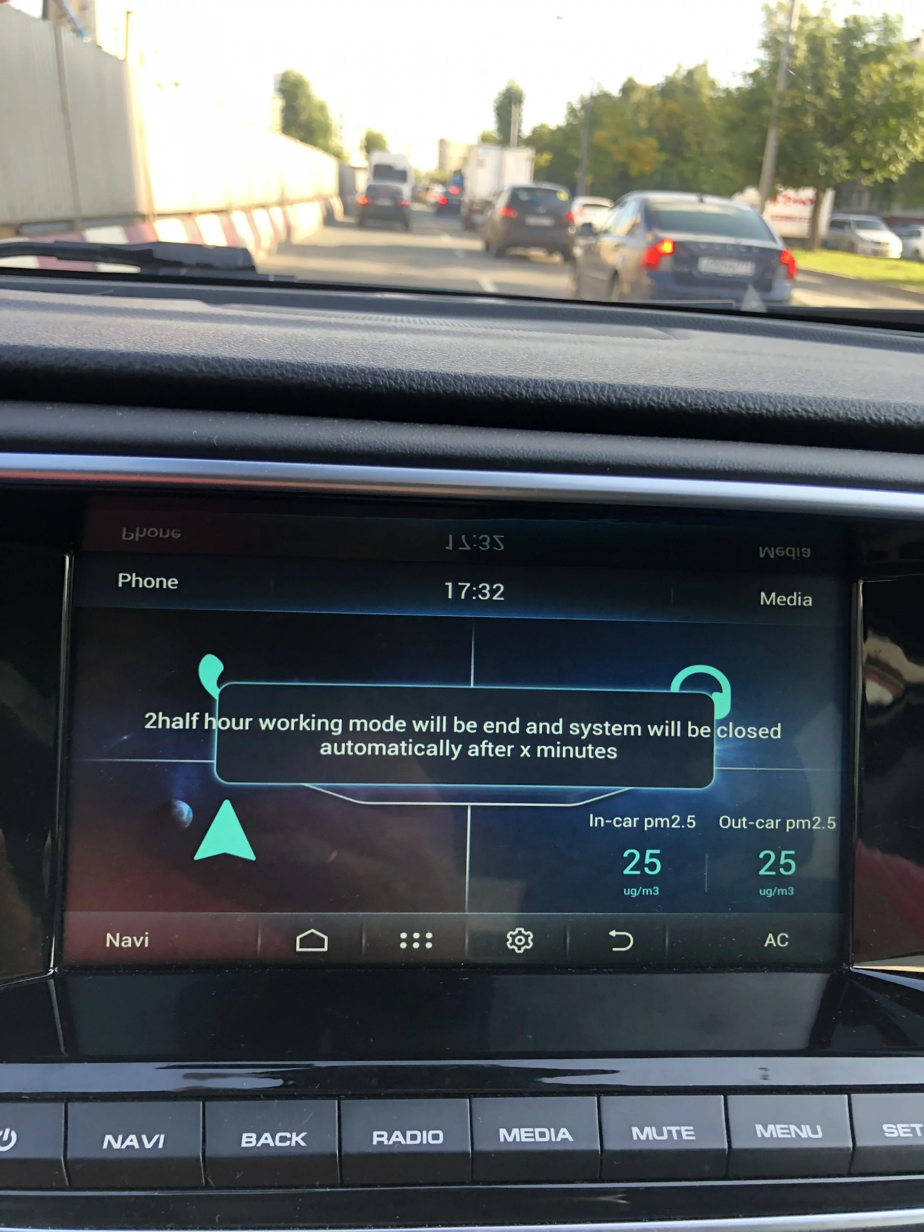

Магнитола в штатном режиме. При этом она включается и выключается, вне зависимости от зажигания. При включении появляется сообщение (на фото). После работы сл сообщение (второе фото). В магнитоле не включается вай фай, пункт в меню есть, но не переключается на вкл.

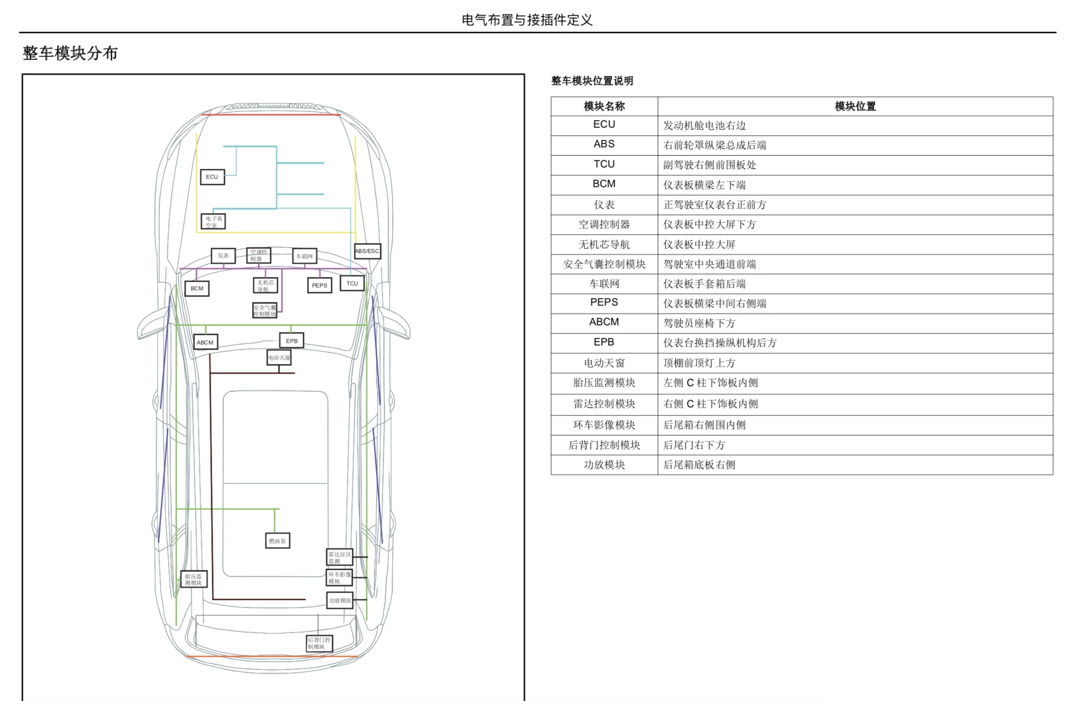

ну там ничего сложного, все схемы перевод можно загуглить
Александр, схема блока управления комфорта на странице 18-19

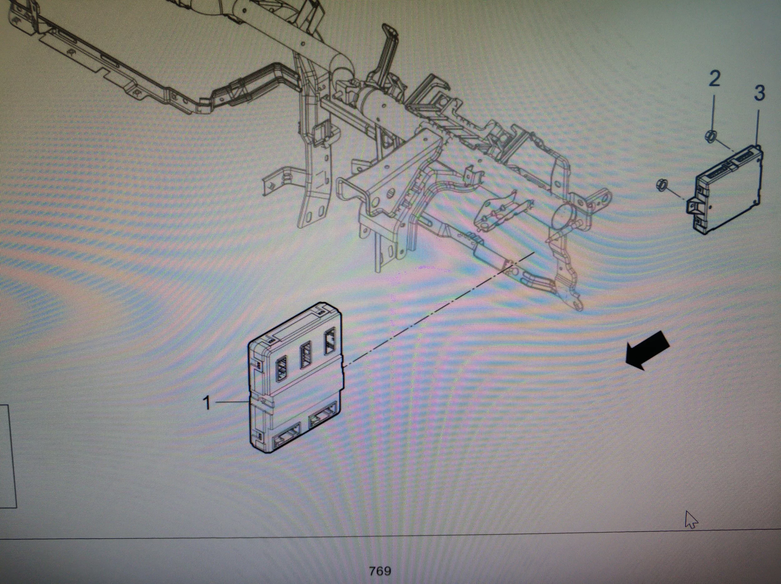

Тогда вот вам расположение нужного блока. Для начала наверное стоит снять правую заглушку торпеды и по месту решать, но есть вероятность снимать всю торпеду.

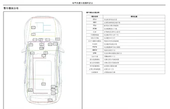

На электро схеме BCM так расположен и подписан "Левый нижний конец поперечины приборного щитка"
