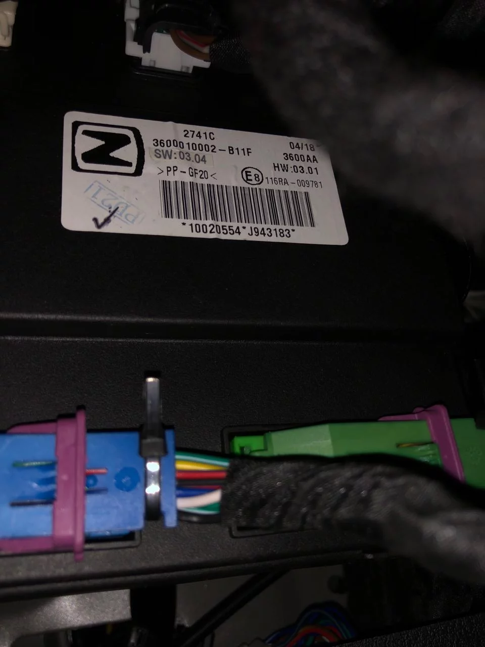

Ну и собственно вот он.
Еще не снимал, но факт того что не нужно будет разбирать пол машины уже радует)
Ну и на али он стоит 10 к.руб., что тоже сильно ниже прогнозов.

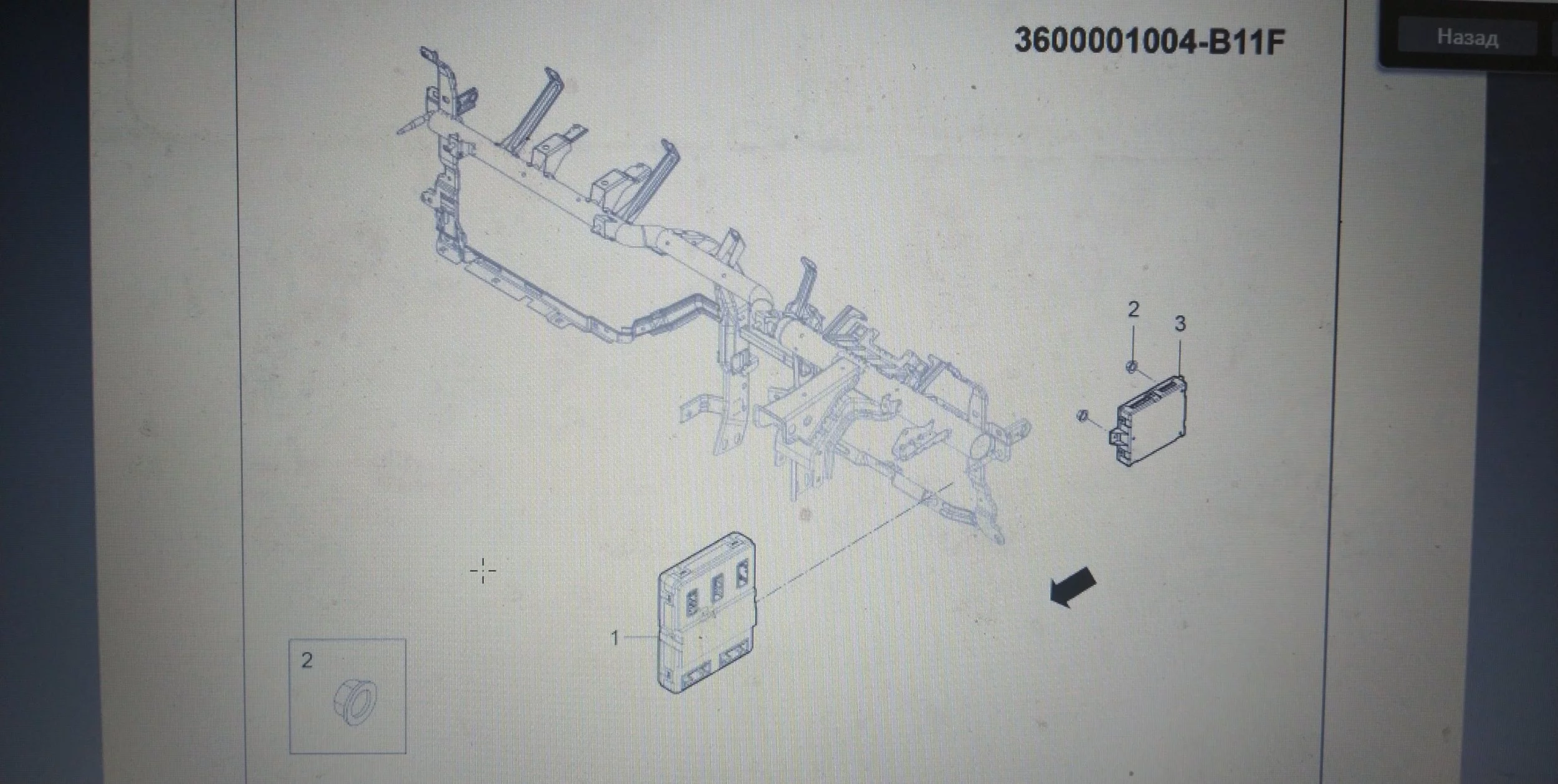

Еще помимо самого блока есть еще и вспомогательный блок
На фото #3

Я примерно тоже так думал....тогда второго блока у нас нет
Валерий, у всех блоков свой артикул, я смотрел по его номеру, и на схеме значит есть он, тогда возможно комплектация 3я
Теперь понятно. Я больше для себя на будущее, знать из какой колонки смотреть, спс!
