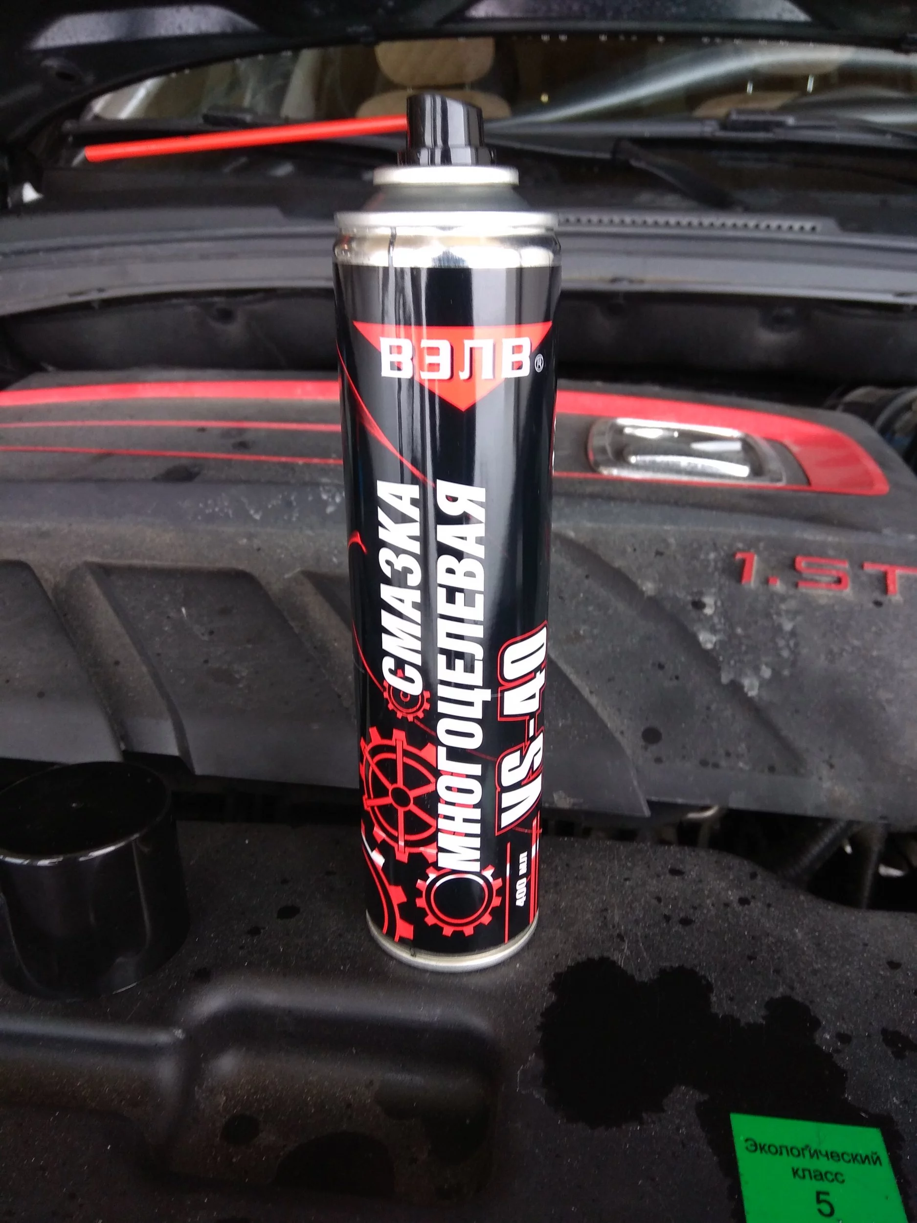

пока нет вообще ничего, ну теперь уж точно по чаще буду заглядывать, салон давал гарантию на атикор так что, если что то к ним сразу. Завтра покажу чем дополнительно обрабатывал стоит не дорого и имеется длинный носик который можно далеко засунуть не панацея конечно но не помешает точно.
Спасибо, будем ждать! Я бы и сам не полез так дотошно смотреть, пока фотку крупно после дтп тут не увидел

Беру эту смазку в светофоре, ещё такую же видел в Ок, 87р. После мойки обрабатываю подкрылки, и пластиковые накладки на дверях изнутри, немного пахнет не приятно но не критично. Под капот сегодня тоже заглядывал но кроме белого солянного налета ничего не нашёл, он у меня обработка скрытых полостей была. Но всё равно заливаю ею всё что можно, образуется защитная пленка, вода по ней скатывается.
Вот про что я писал выше, матаем на 12 минуту и смотрим.
