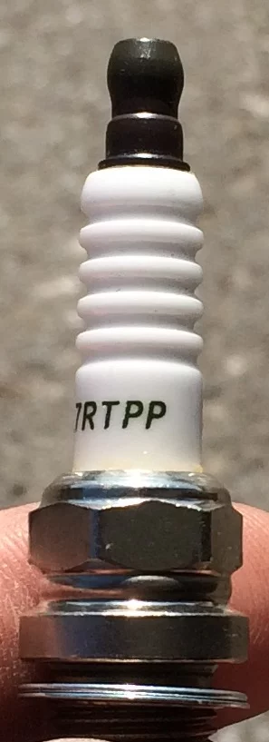

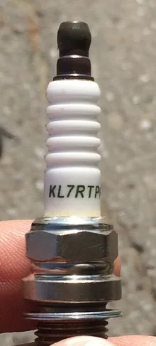

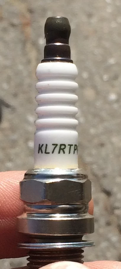

По мануалу у нас должны стоять платиновые свечи Torch kl7rtpp, что как бы очень круто и приличный ресурс. Никто не выкручивал ради интереса посмотреть?
такие и стоят. так что менять их на пробеге 20т.км. как по инструкции нет смысла. ресурс у них больше.

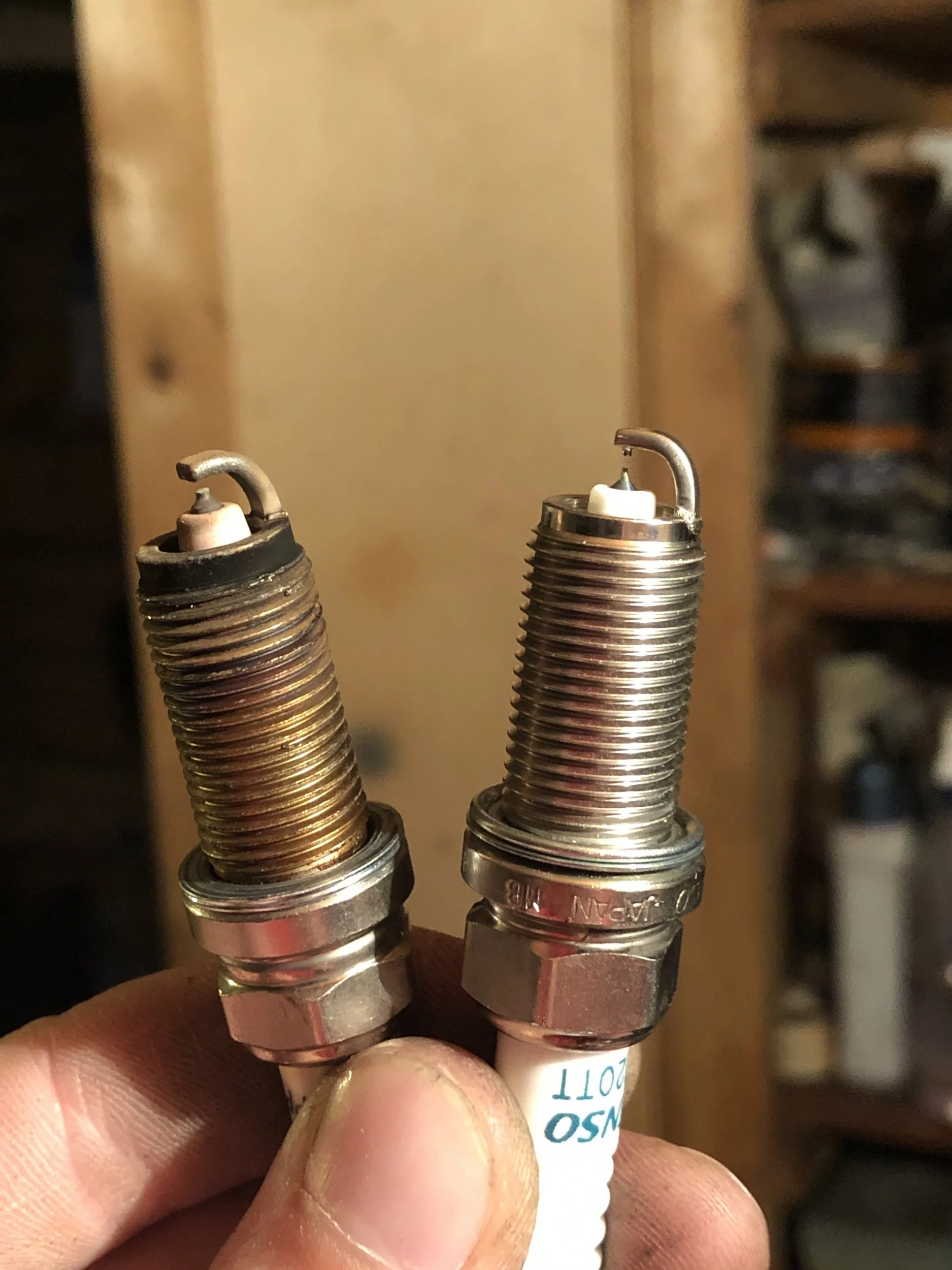

Поставил иридиевые, покатаюсь отпишусь по ощущениям. На вопрос зачем, отвечаю, для гбо нужны другие свечи.

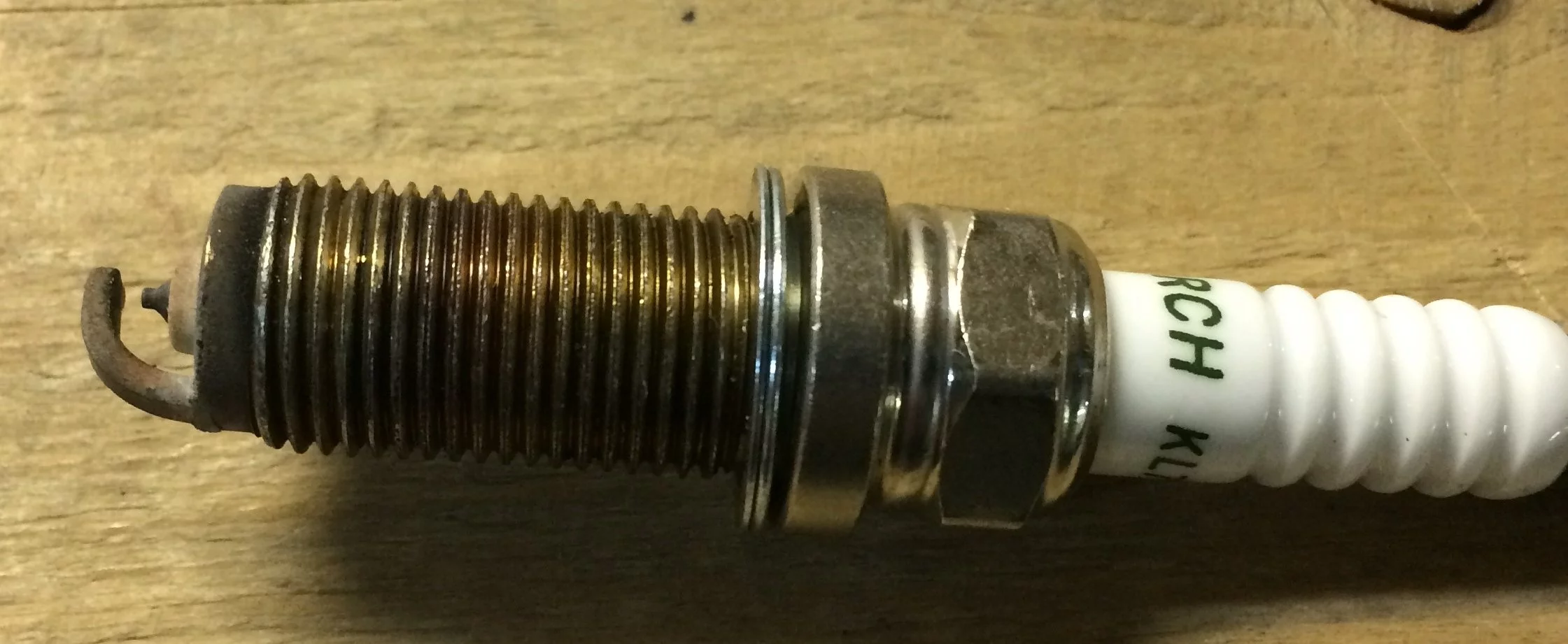

На фото штатная и новая.
параметры наших свечей:
14x26.5x16

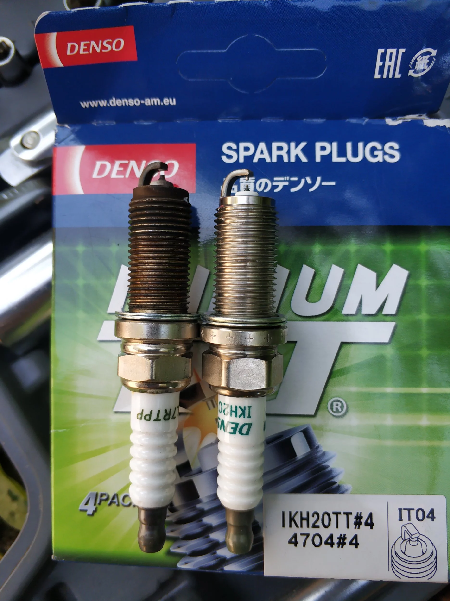

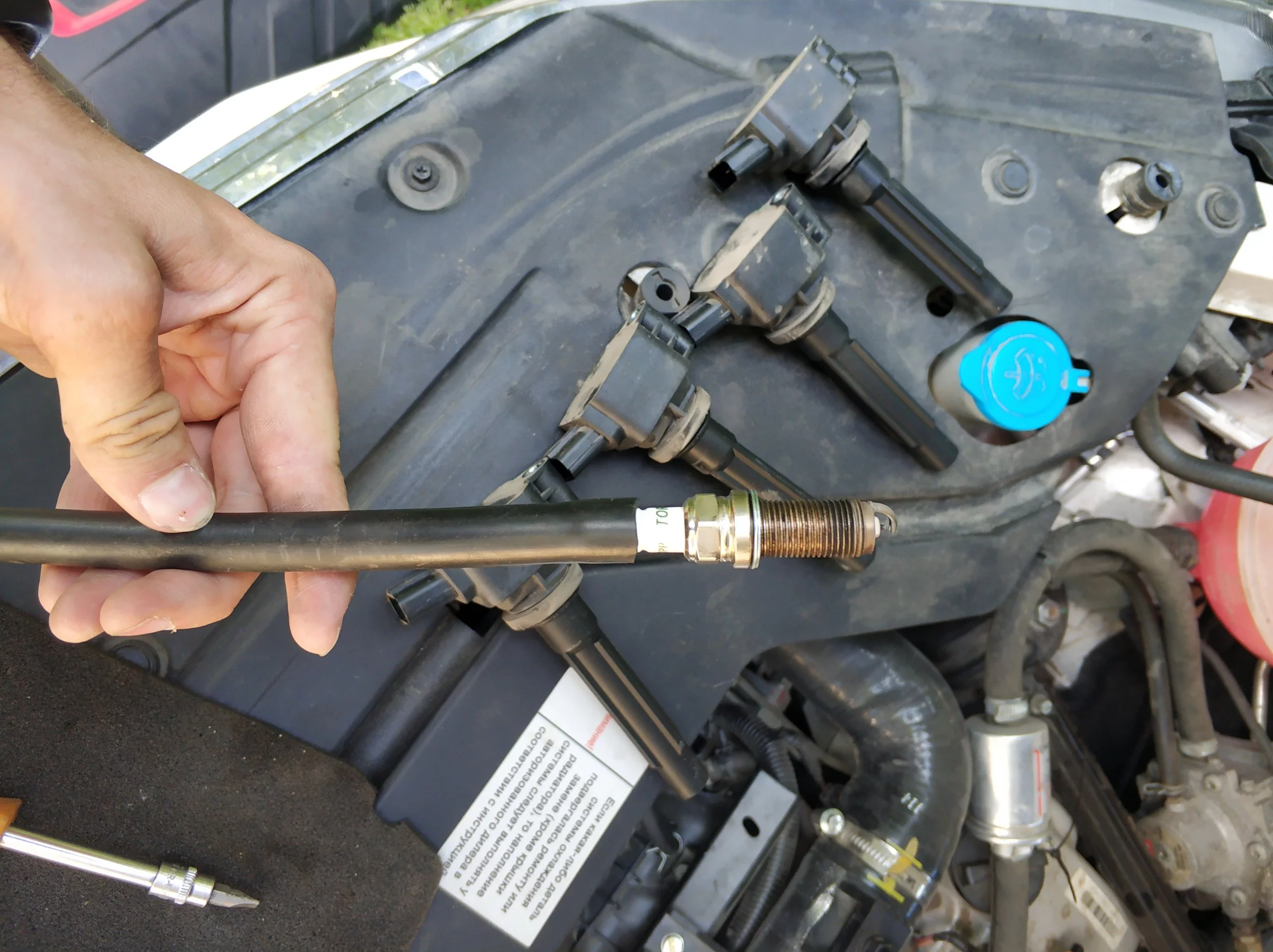

Решил заменить свечи, несмотря на китайскую платину или иридий в их свечах.
Машина на ГБО и руководствуясь постом Stif'а выше, прикупил себе аналогичные свечи. Денсо пользую не первый раз и если не паленка, то ходить будет долго.
В общем, выкрутив свечи сильной радости я не испытал....пробег 16 т.км на родных. Проблем не доставляли, но думаю что их ресурс максимум 30-40 тыщ, потом в помойку, если катушки раньше не убьют.
Из плюсов отметил экран в свечном колодце, то ли типа теплоэкран, то ли экранирующий пробой. Назначение не совсем понял, но надеюсь что в случае пробоя катушки не будет бить на массу.

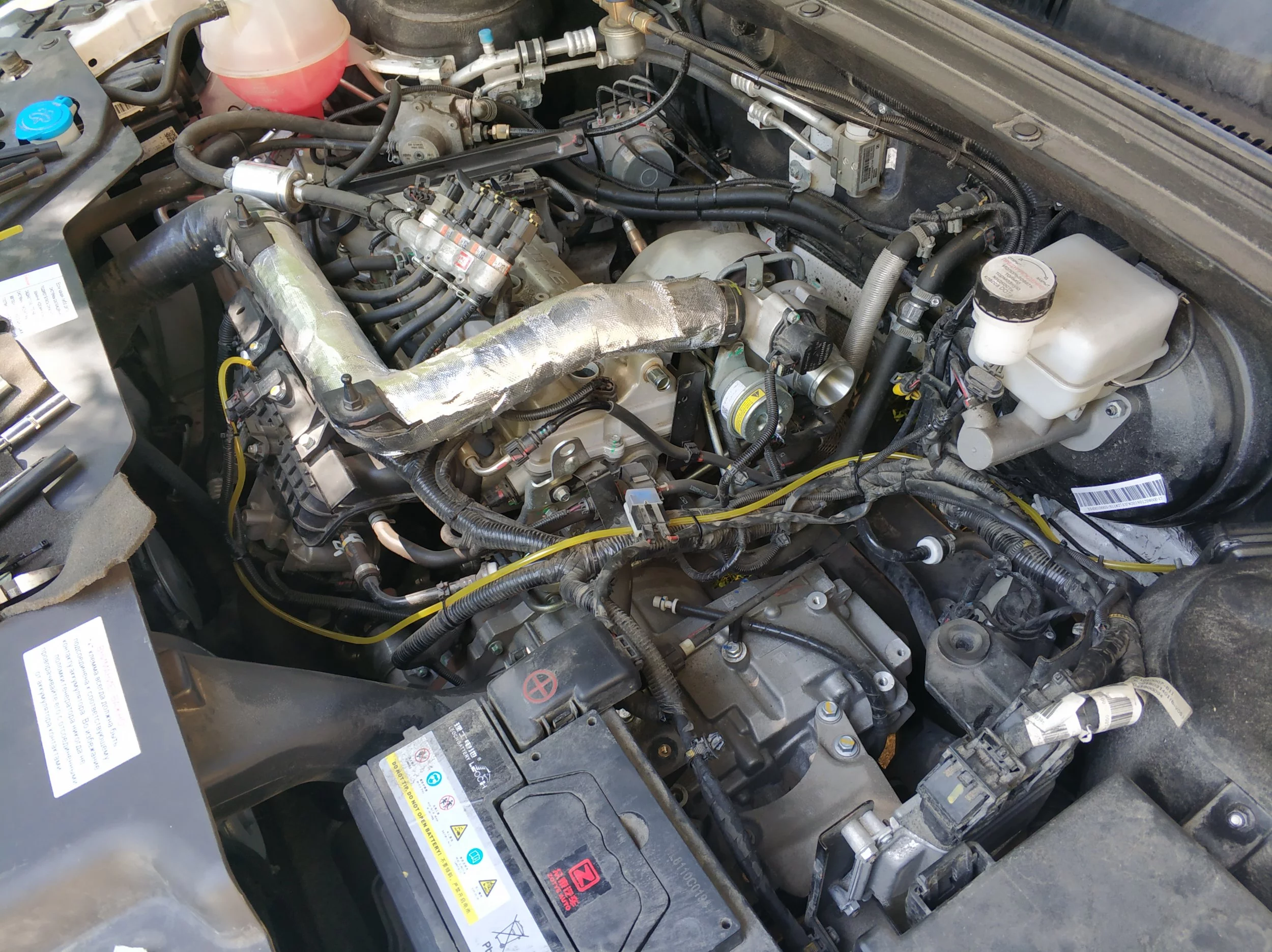

Заодно сделал ревизию впуска и турбины, масла на впуске почти нет ( до маслопомойки руки не дошли, лежит пока ждёт), все как с завода. Хотел посмотреть выпуск коллектор, посмотрел сколько надо отвинтить неудобных винтов термоэкранов...и благополучно забил на эту идею. Попутно протянул вакуумную трубку датчика буста, теперь будем контролировать процесс.

Заодно сделал ревизию впуска и турбины, масла на впуске почти нет ( до маслопомойки руки не дошли, лежит пока ждёт), все как с завода. Хотел посмотреть выпуск коллектор, посмотрел сколько надо отвинтить неудобных винтов термоэкранов...и благополучно забил на эту идею. Попутно протянул вакуумную трубку датчика буста, теперь будем контролировать процесс. Посмотреть вложение 3880Посмотреть вложение 3881Посмотреть вложение 3882
Тоже кстати маслопомойка валяется в гараже,посылка огорчила, внутренний диаметр резьбы, куда ввинчивается кран, провален, заметил не сразу, потому как получил, визуально осмотрел и закинул на полку, потом начал собирать и привет. Нужно колхозить, а на этих свечах если не субъективно, то стало лучше и по работе двигателя (стало как-то тише и мягче) и по динамике(рывки маленькие пропали), может быть конечно из-за связки : эти свечи- гбо, или все-таки субъективно?Далее чип сделаем,посмотрим на изменения. А свечи на самом деле если оригинал и не брачная партия должны ходить прилично и радовать нас.

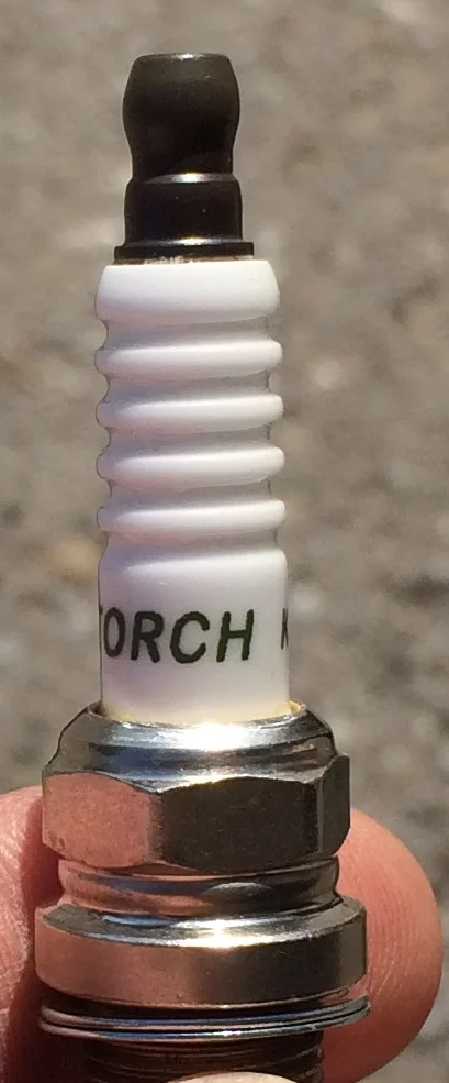

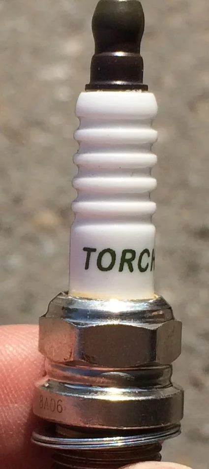

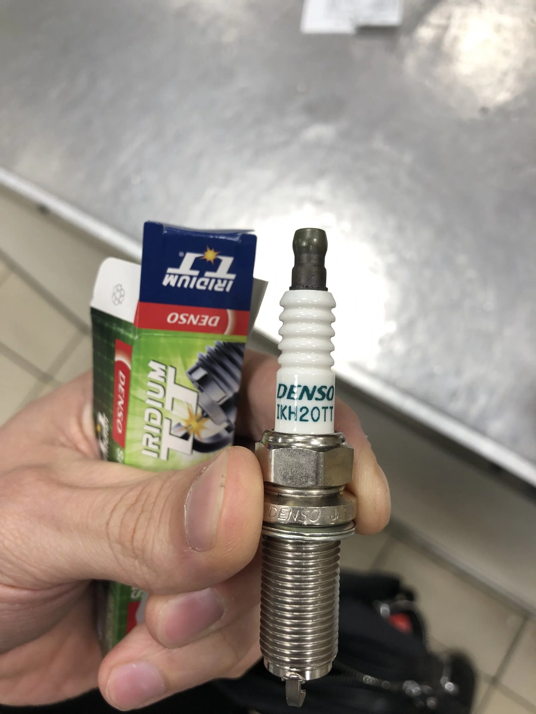

Denso ikh20tt - это то, что ставят вместо штатных.

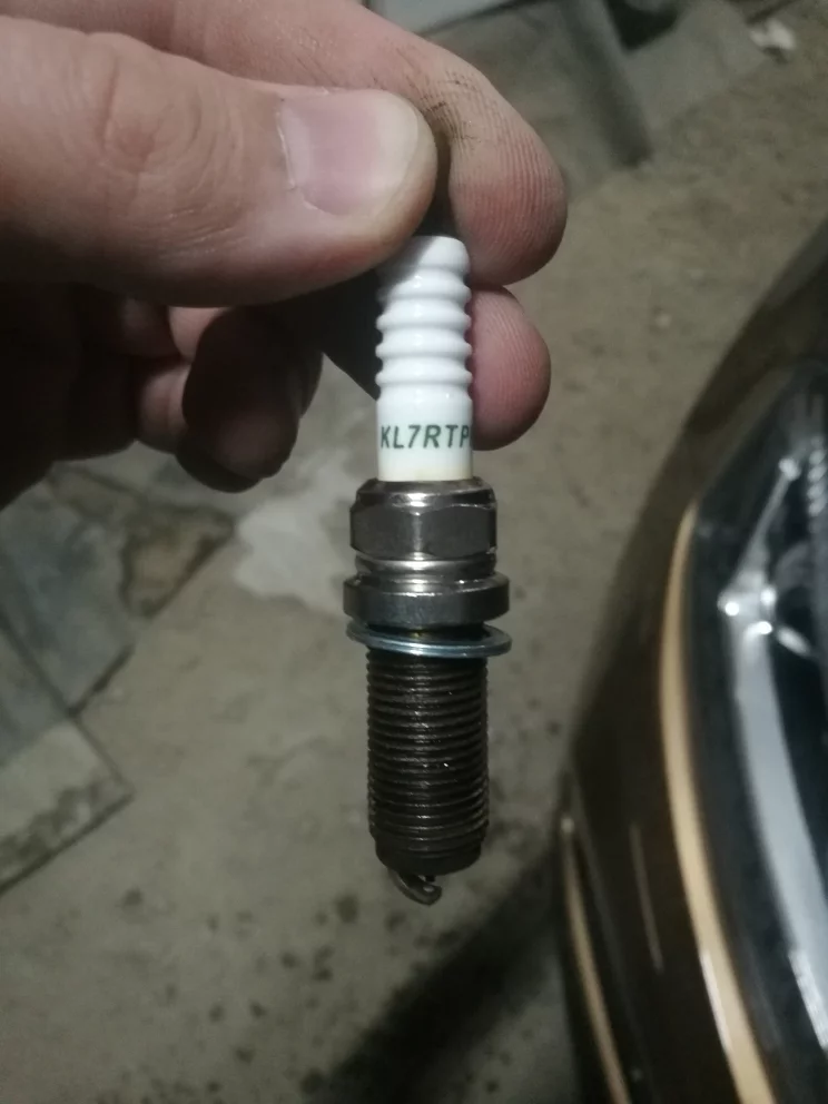

Штатные Torch, как на фото слева
Обычные не ставьте, деньги на ветер. Если обычные пытается впарить дилер, то ссылайтесь на мануал и разрешение ставить свои аналогичные штатным

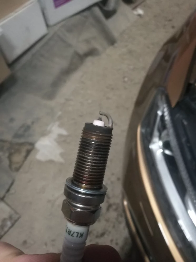

Всем здравствуйте! Разместите пожалуйста фото свечей зажигания, которые стояли на заводе. И какие можно ставить? Кому что поставили дилеры на то 2. Спасибо.

Судя по фото некоторых, уже присутствуют следы коронарного разряда, а значит свечам недолго жить. У меня на пробеге твщ в 10 была однократная ошибка по пропуску зажигания, потёр ее ЕЛМом. Если хочешь продлить жизнь катушкам, меняй свечи
