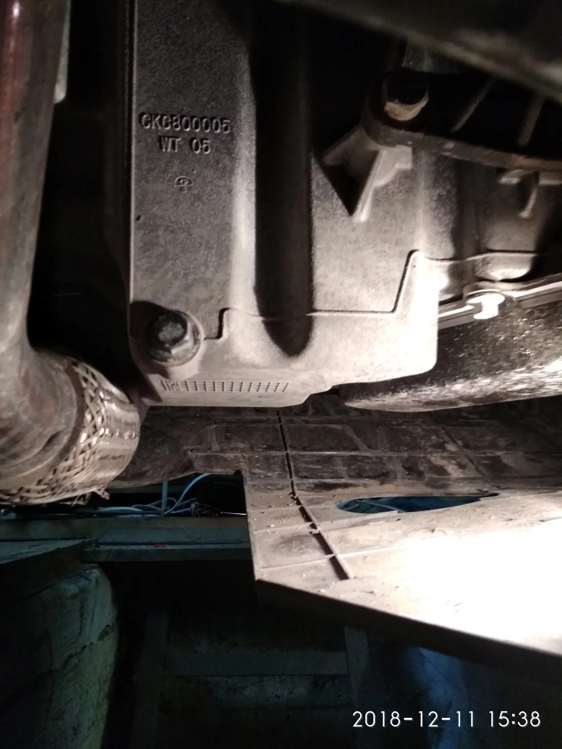

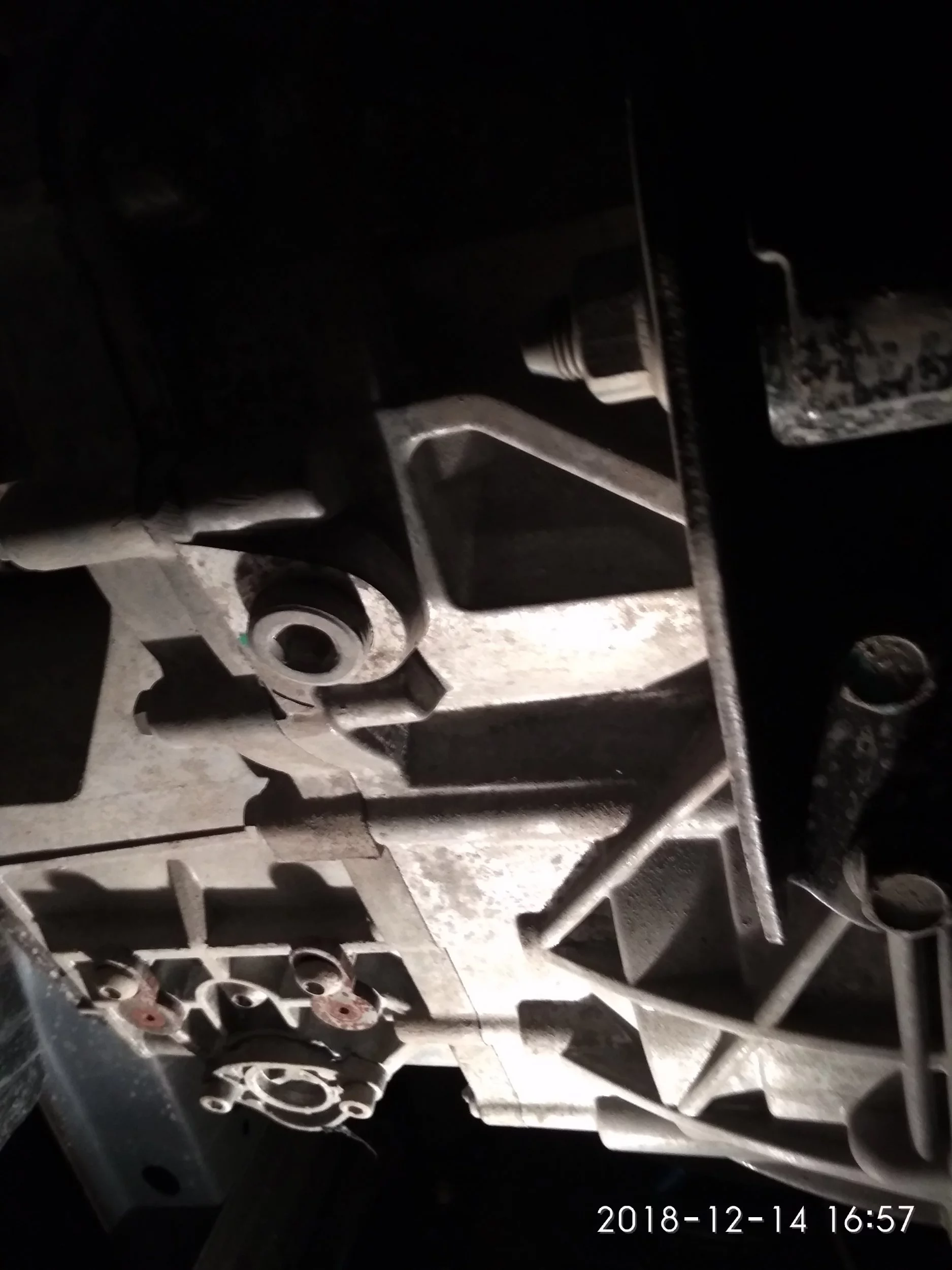

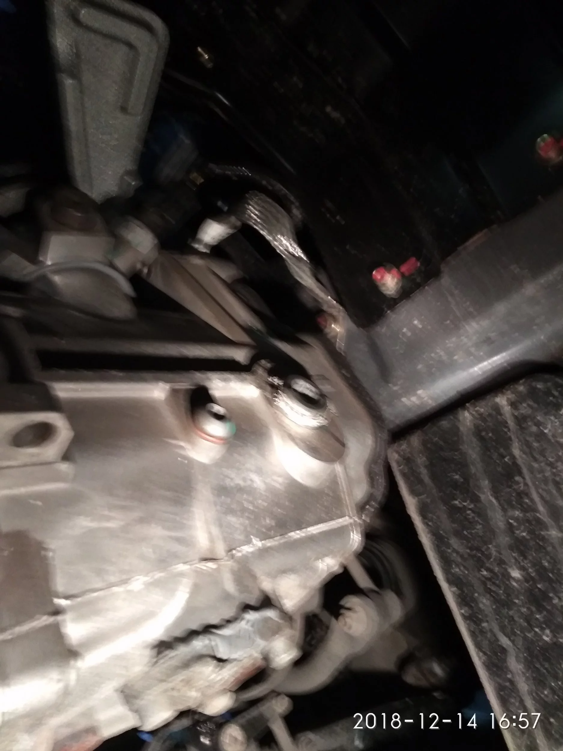

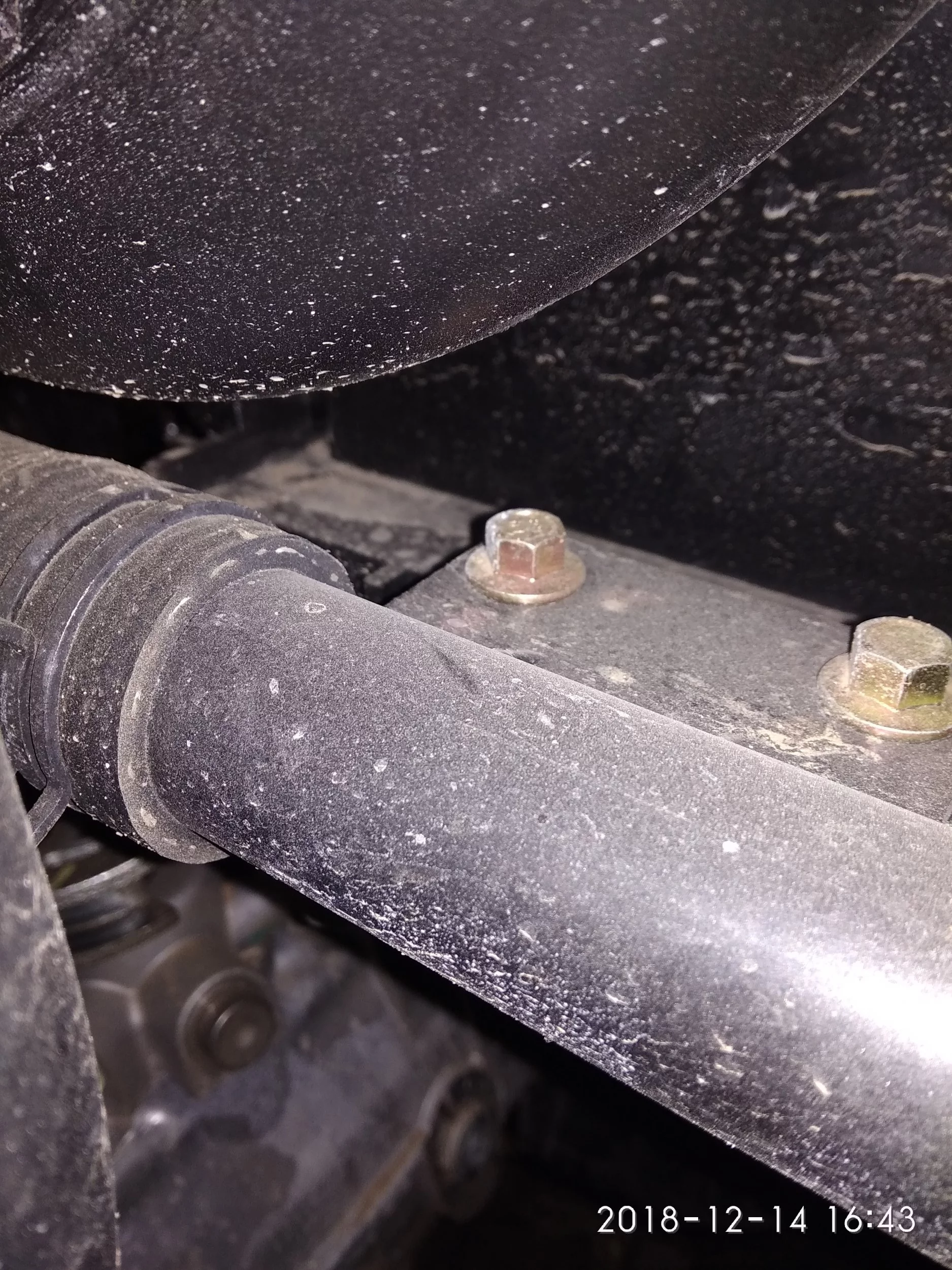

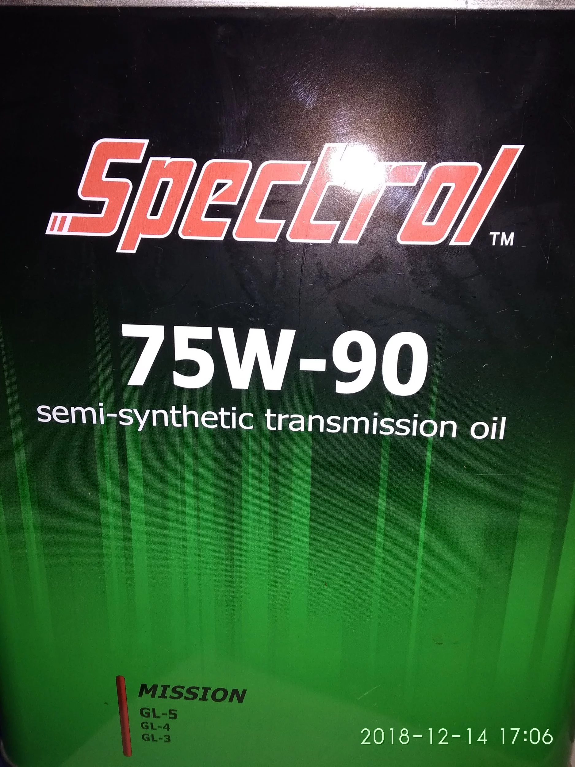

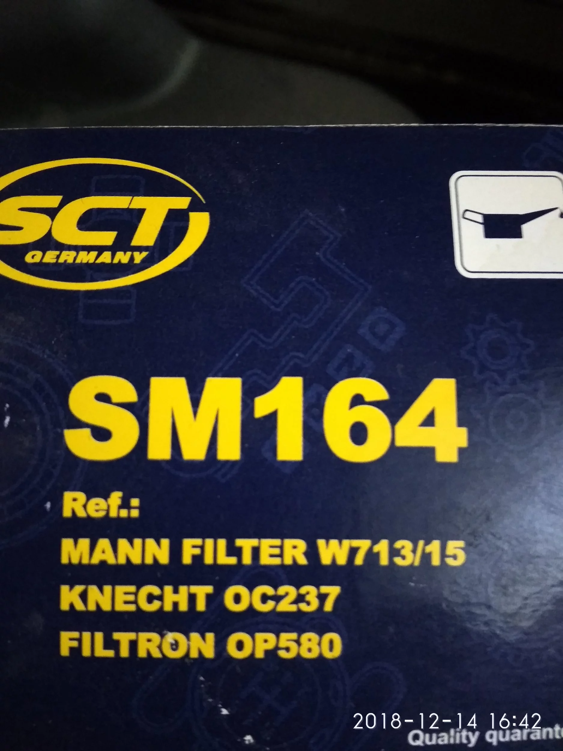

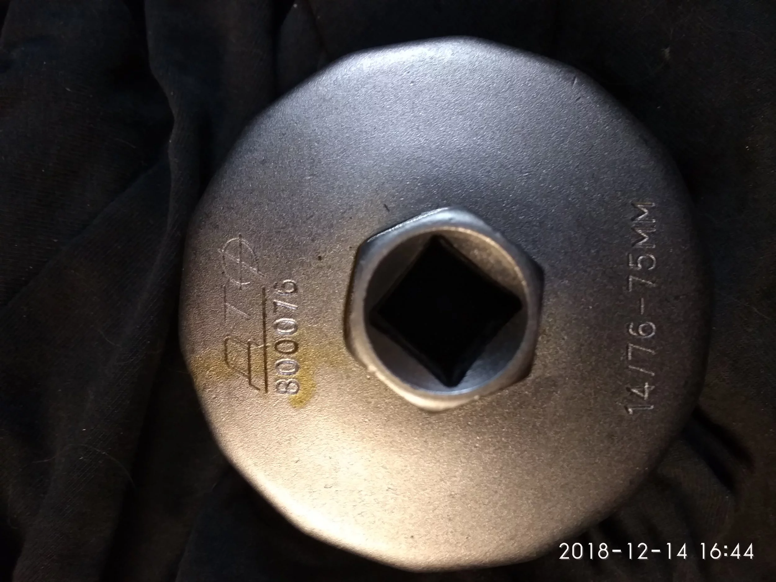

Заменил масло в движке и коробке на 2000 км пр. Год выпуска авто 2017. В коробке зря менял масло хорошее было, но там было 1.6 л .Зашло новое под смотровой болт 3 л. кто видос смотрел с украинцами , так вот коробка у них другая сужу по сливу со своей коробки. Вот фотографии. Для фильтра пришлось купить ключ, ибо туда не подлесть..

Размер ключа для снятия маслянного фильтра у тебя 75мм? Двигатель1.5?
