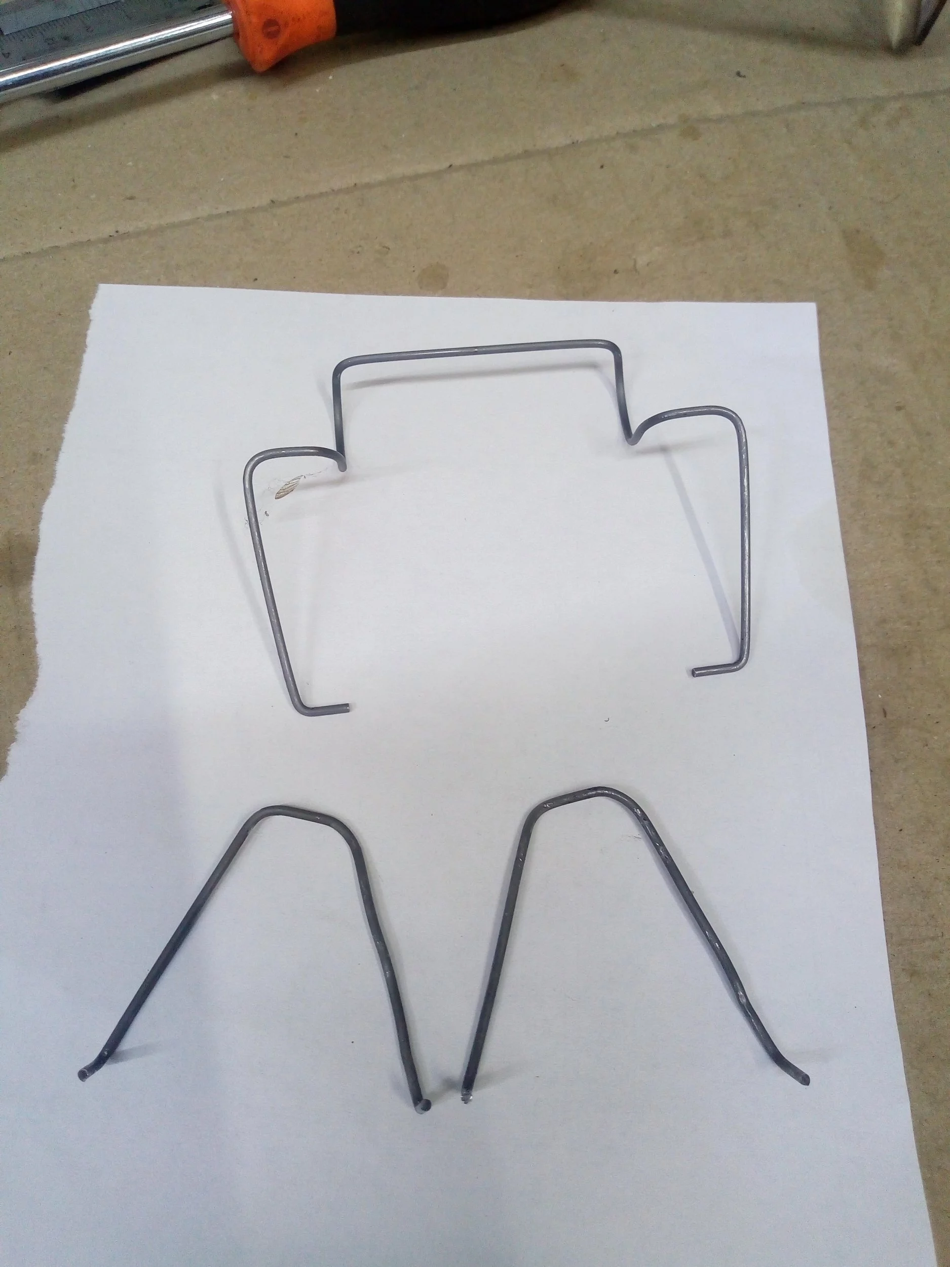

Други! На перёд обязательно ставьте пружины! Сегодня наконец заменил перёд, высверлил отверстия и установил пружины , не гремит и вибрации на руле нет! За основу взял комент выше!

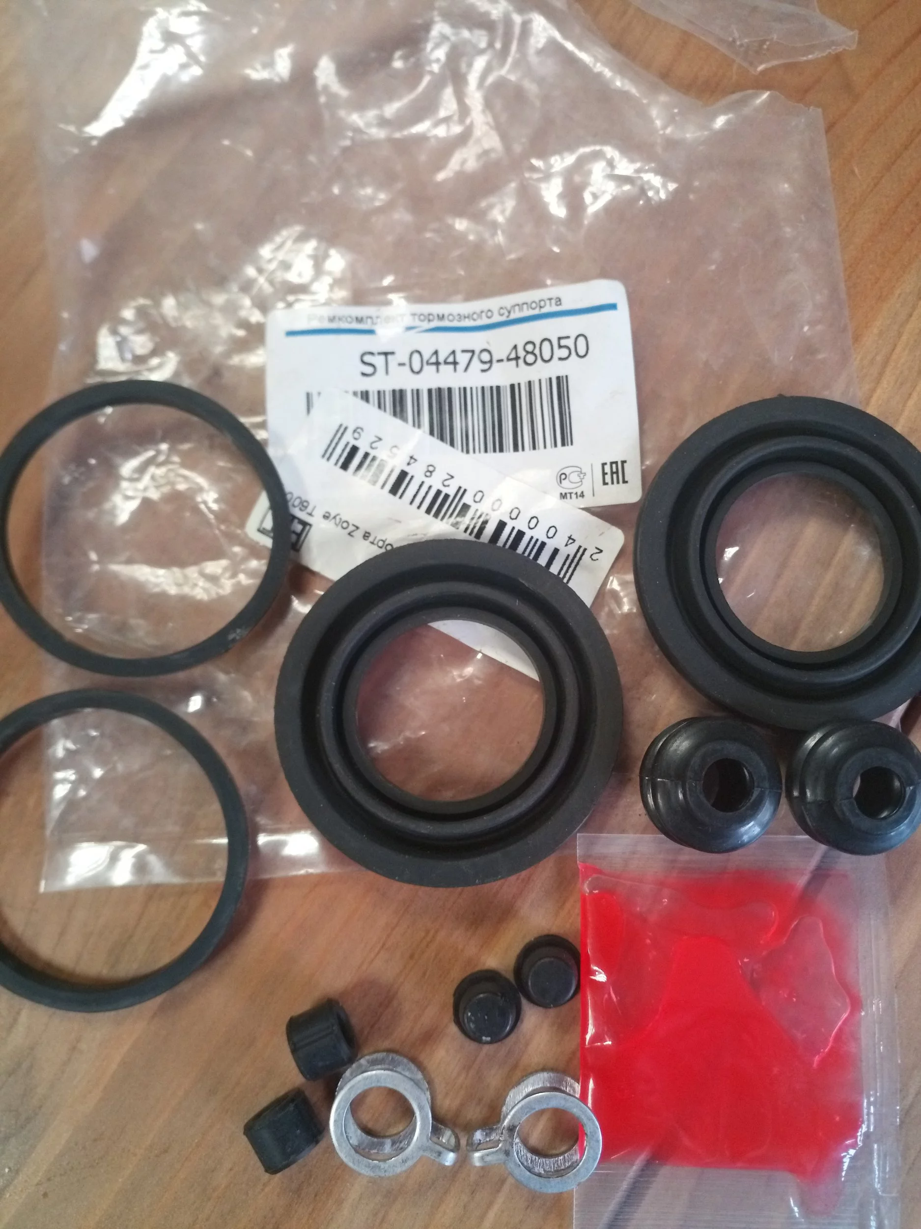

Ремкомплект задних суппортов
Это на 1,5 литра Белорусской сборки.
И ещё один ремкомплект
IMG_20200710_165508.webpIMG_20200710_165520.webpIMG_20200710_165508.webpIMG_20200710_165520.webp
Направляющие и сальники уже поставил, все подошло отлично
Все от Тойоты по каталогу.

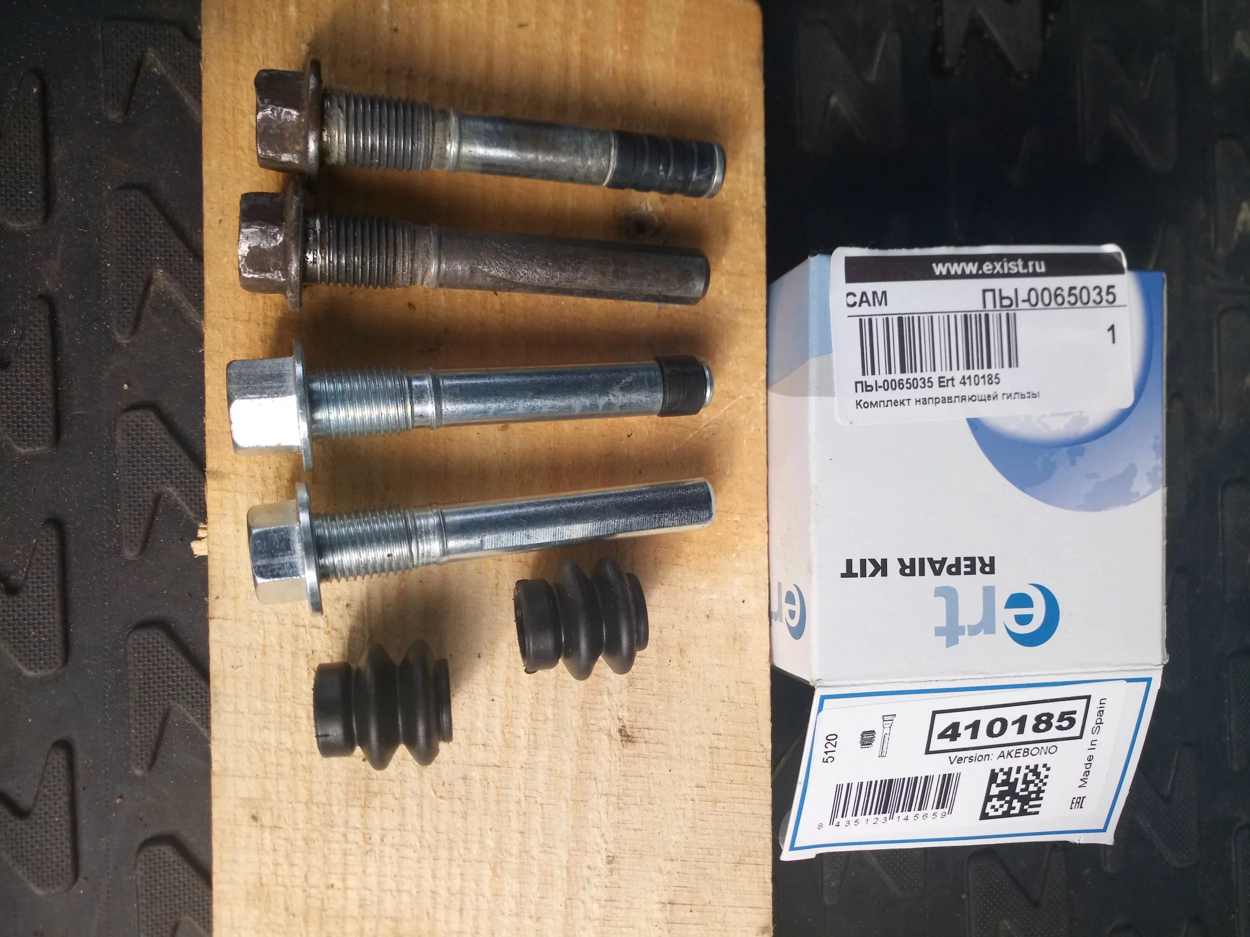

Посмотреть вложение 3965Посмотреть вложение 3966Посмотреть вложение 3965Посмотреть вложение 3966
И как по ощущениям? Стук исчез?
Да в общем то стука и не было. Менял направляющие из-за того, что порвался пыльник на нижней и она (направляющая) заржавела и заклинила в корпусе суппорта. (Обнаружил когда менял тормозные колодки) Когда выбивал ее, то слегонца погнул. Вот и решил заменить направляющие и пыльники на новые. Цена вопроса на комплект направляющих и пыльников на одну сторону всего около 300 рублей, работы на 30 минут. А ремкомплект с пыльниками поршней купил на всякий случай, резинки лишние не бывают.
Други! На перёд обязательно ставьте пружины! Сегодня наконец заменил перёд, высверлил отверстия и установил пружины , не гремит и вибрации на руле нет! За основу взял комент выше!Посмотреть вложение 3961
Может кто подскажет где купить пружины. у мены на колодках дырки были под них, а пружин не было.
Гнул самоделку!
Пружину купил в магазе , от выжимного какого-то.

Размеров не дам! Гнул по фото выше, но хочу пружинку по мягче применить эта попалась жесткая вроде суппорт не так работает!
Други у кого пружины помогите людям!
Но сейчас громыхание нет!
Когда поставил , думаю надо длиннее их делать, а то прямо в окна суппорта попадают
