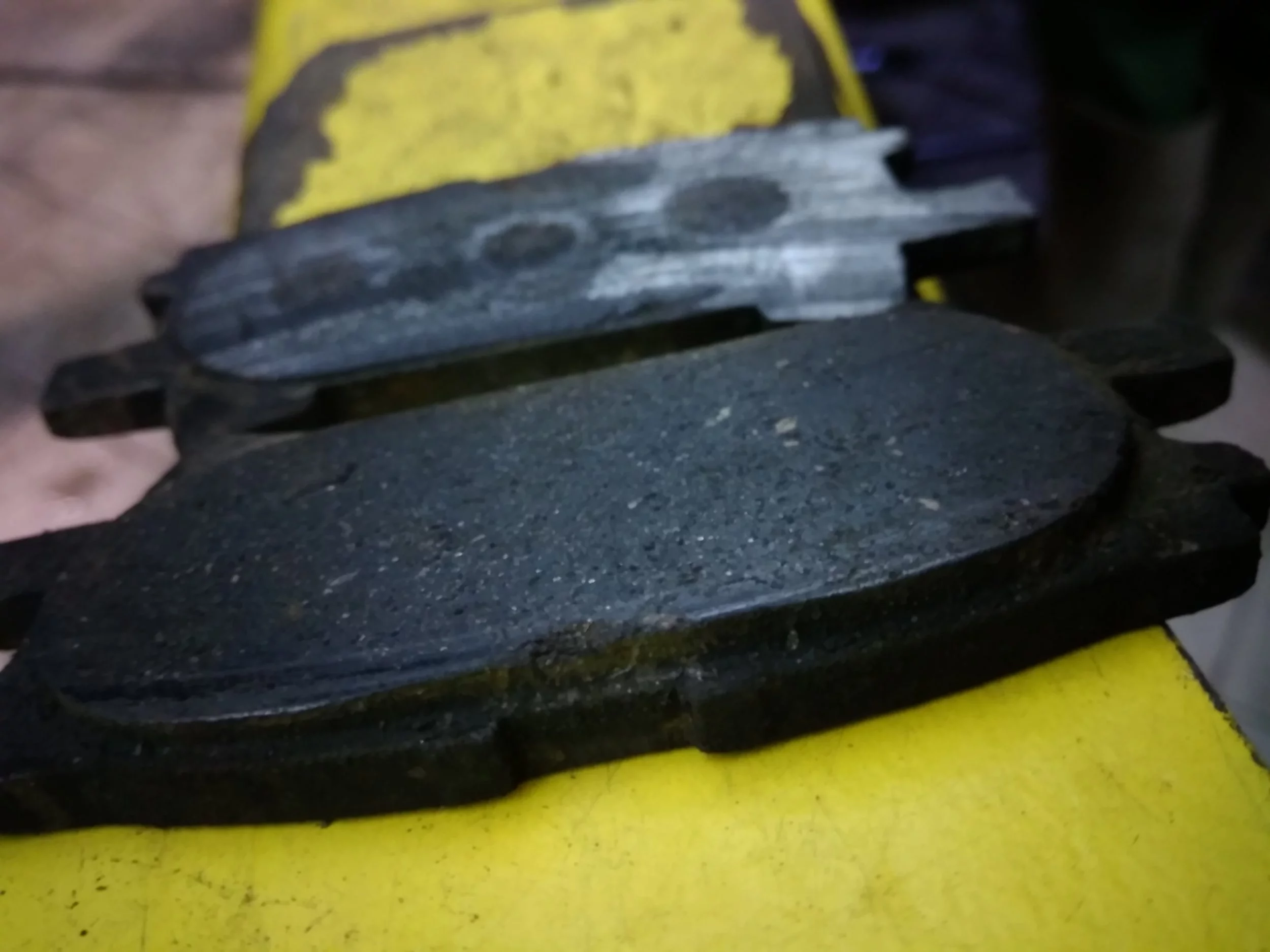

25т. км замена задних и передних! На задних, особенно левых, до металла всё съело - еле-еле сняли из-за нижнего болта!!:confused:
    618,6 KB · Просмотры: 245
    113 KB · Просмотры: 252
У меня тоже задние колодки слева стёрлись сильнее задних правых.
Задние - внутреняя колодка с обеих сторон почти в ноль были стёрты, на наружных по 3-4 мм был остаток.
Скорей всего дело было в смазке направляющих. Я свои направляющие болты периодически смазываю хорошо. Они у меня блестят как новенькие. Но на левом диске обе колодки стёрлись сильнее, чем на правом. Хорошо, что в последний раз, для проверки состояния задних. тормозных колодок открутил левое колесо первым.
