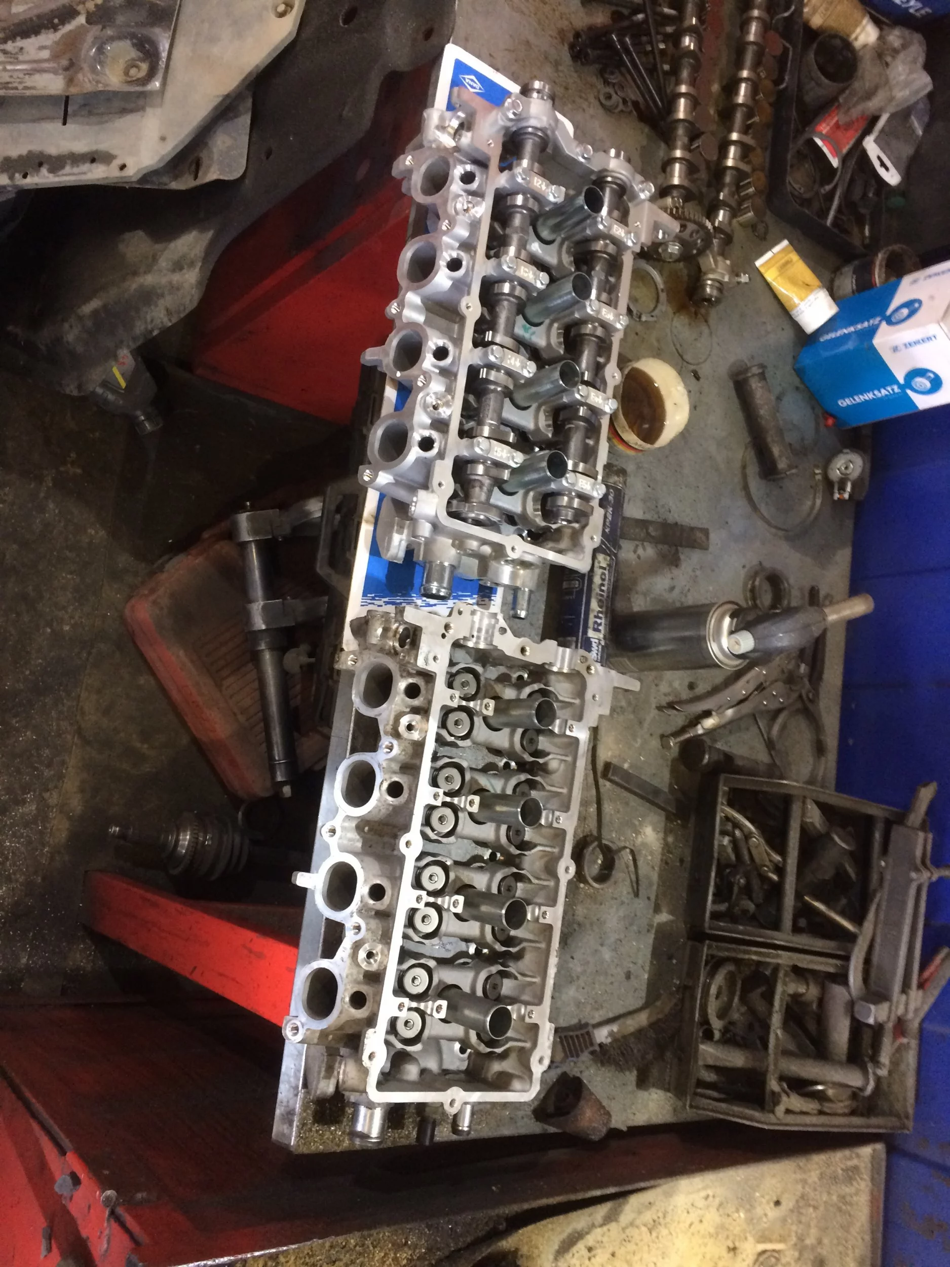

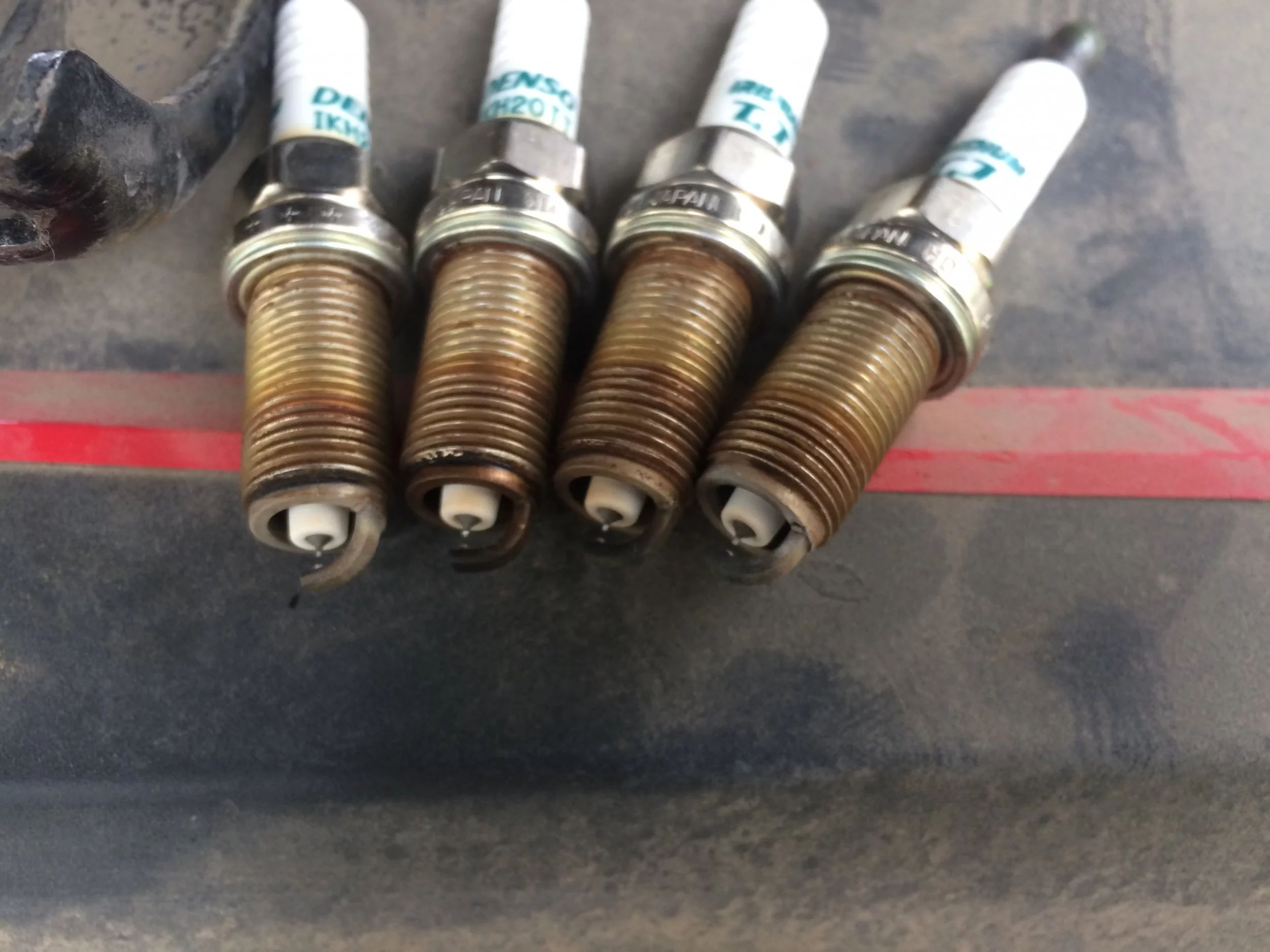

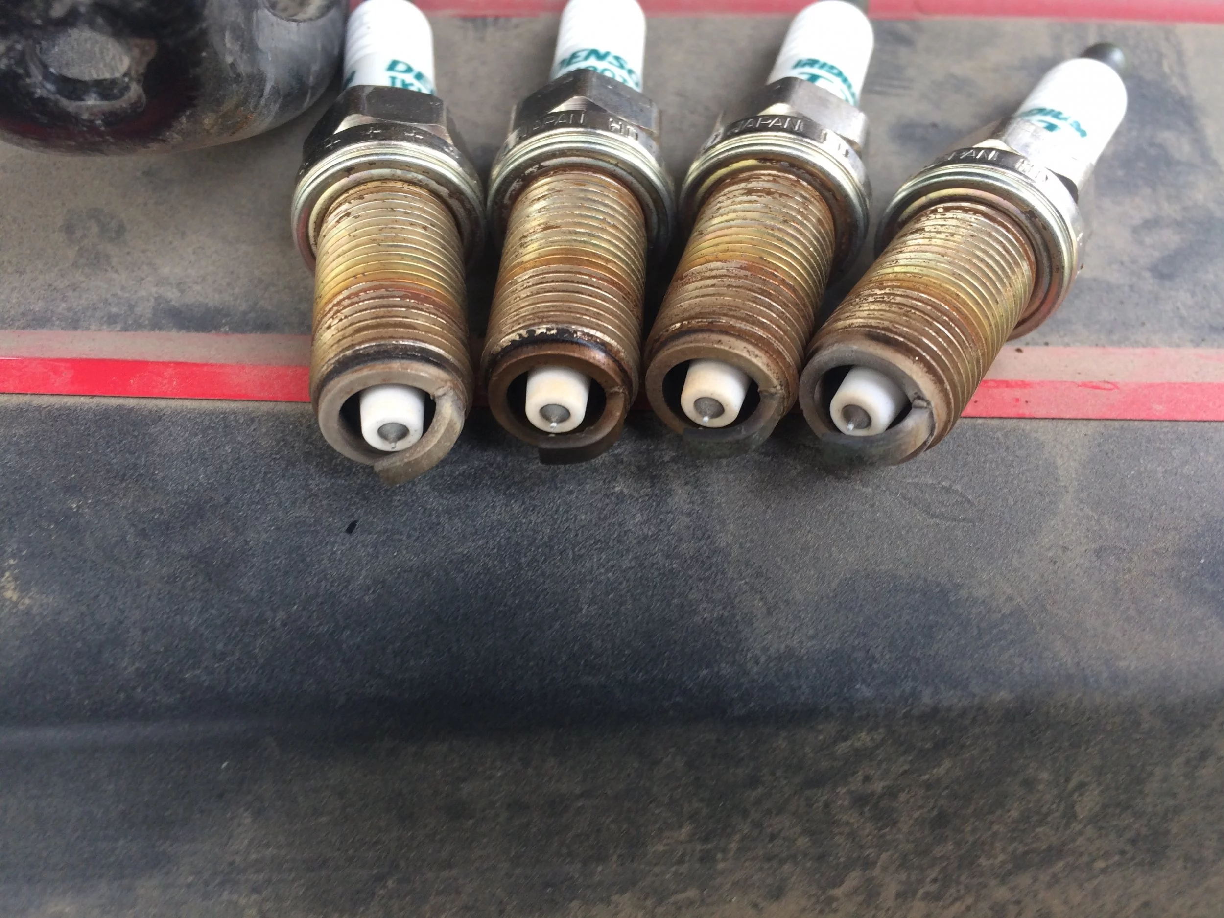

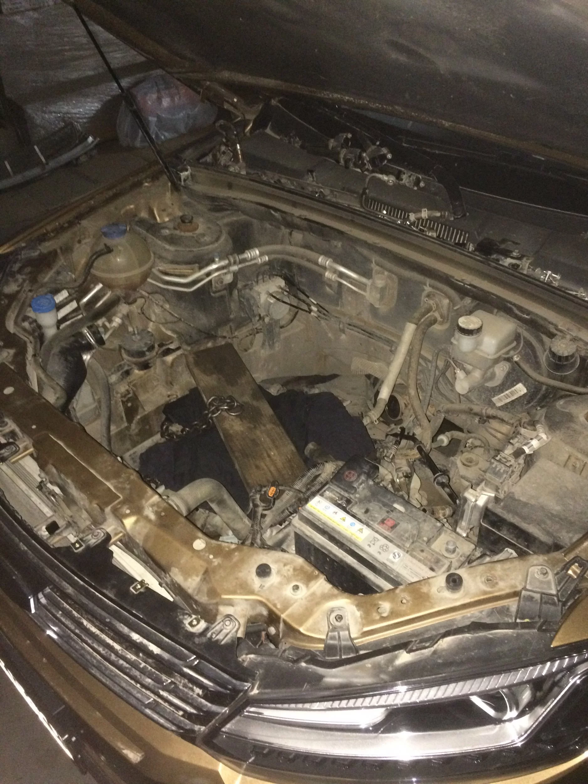

111 000 км пробег. Заменил Головку блока цилиндров (ГБЦ).
Начал уходить антифриз. Доливал по началу. Потом понял, то надо остановиться. Течи патрубков не обнаружил. Уровень масла в поддоне увеличился вдвое. Выкрутил свечи. Второй цилиндр вызвал подозрение. Свеча тёмная и влажная. Отдал машину в сервис. Сняли и опрессовали ГБЦ. Вердикт- головка сифонит. Замена ГБЦ.
Головку, прокладки купил у Владимира из Самары (8-927-705-17-50). Рекомендую!
ГБЦ новую проверили на ровность поверхности. ФРЕЗЕРОВАЛИ. Сняли ПОЛТОРЫ СОТКИ. Проверяйте это дело!
Машину забрал из мастерской. Довольный!!!!!!!!!!!!!! поехал кататься)),
Следующая процедура - снять радиаторы и прочистить между ними накопившийся "пух".
Сколько обошлось сие мероприятие?
Прошёл ту же самую процедуру на 57.000 км. Тоже брал головку у Владимира, обошлось все дело в 77.000 руб. с работой без шлифовки поверхности. Сейчас пробег 65.000 км., пока все нормально.
