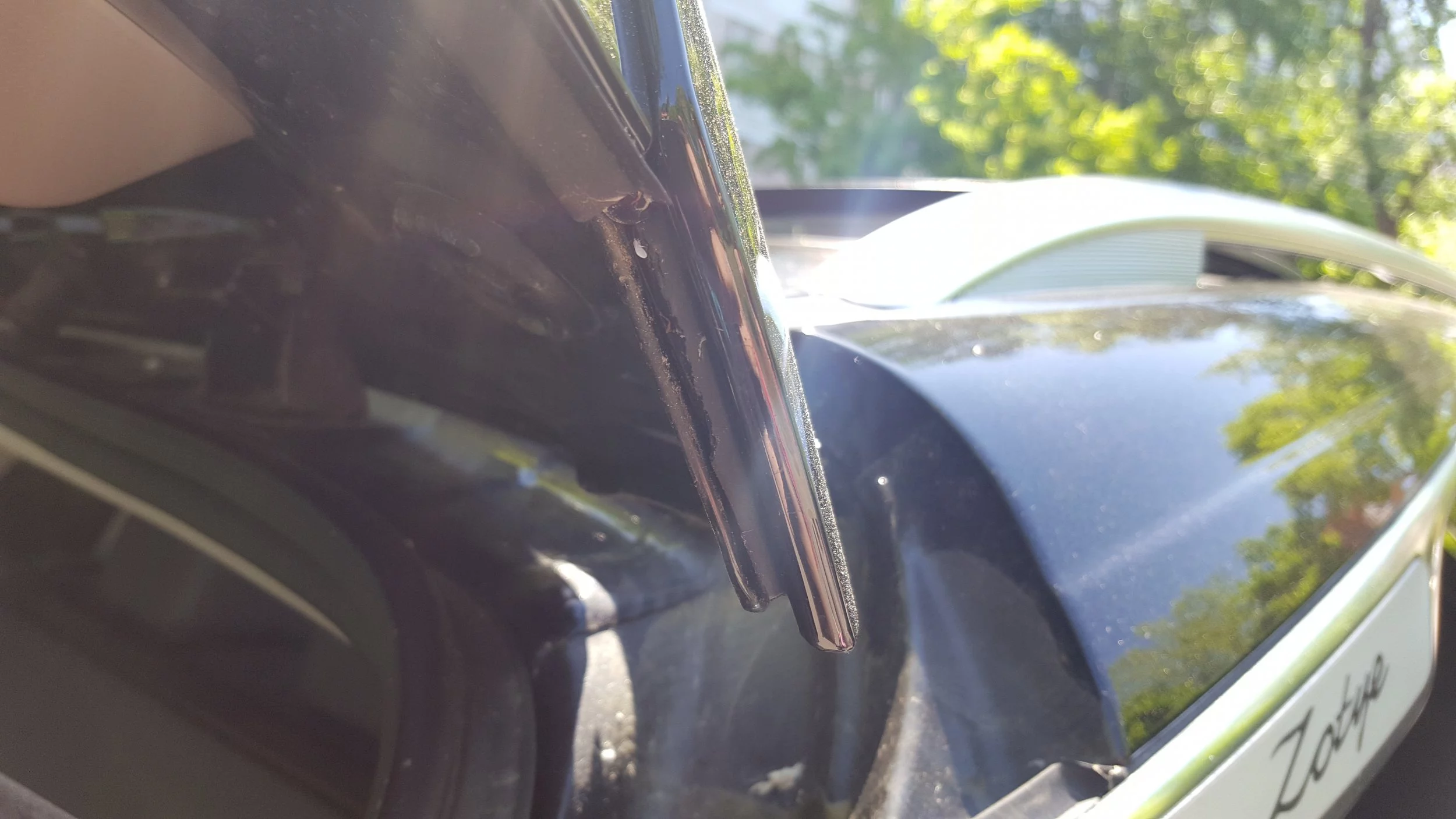

Обнаружил на днях что резинка протерлась на задней двери сверху об более жесткую резинку....
Гляньте на своих.
