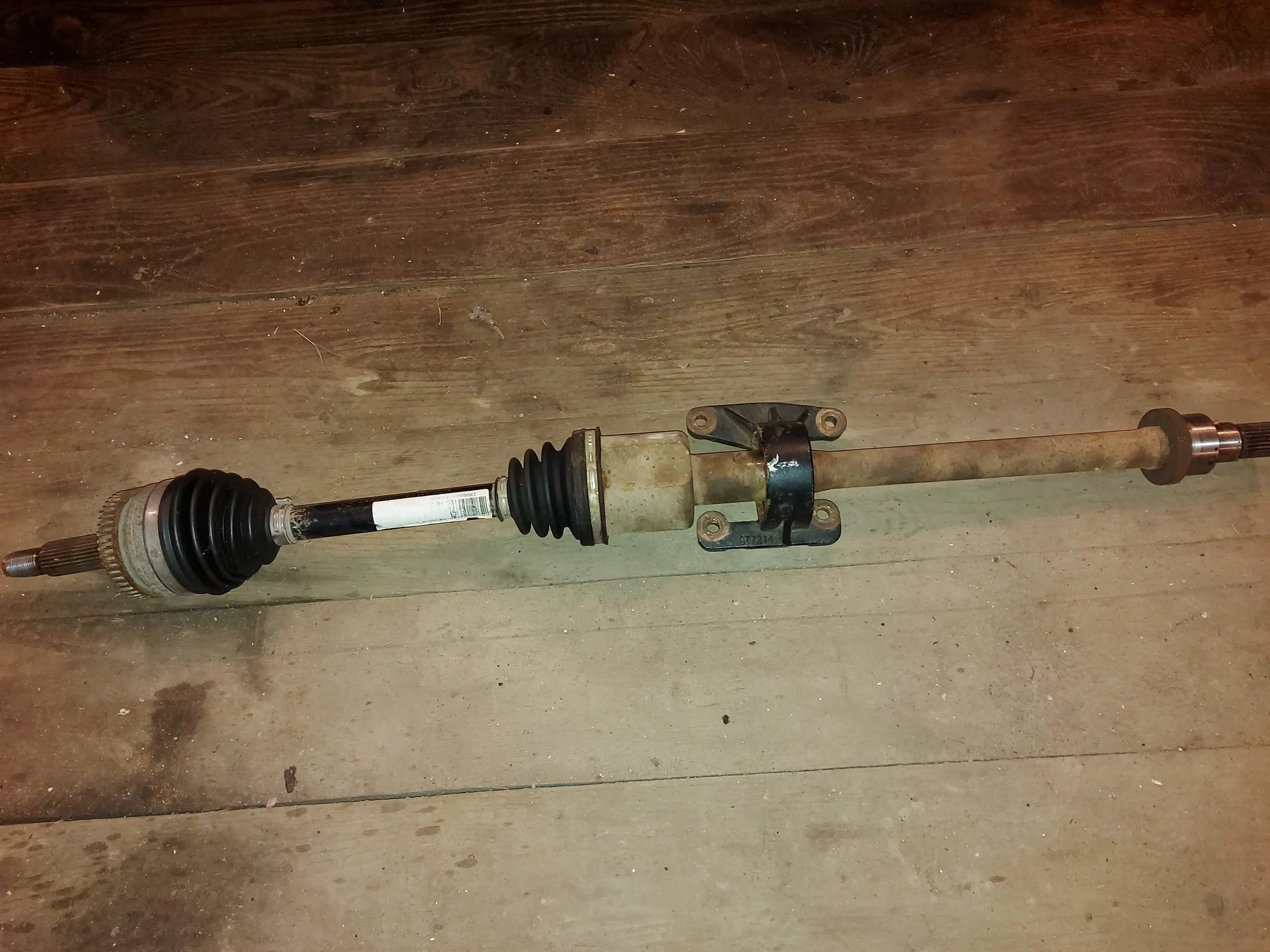

Привод правый передний б/у 5000 руб. ( пробег 10000км заменили хорошее на новое оказалось из за ступичного подшипника)

Короче ситуация такая, коробке полукирдык, думал обойдус подвесным подшипником, он люфтил заменили его, но когда открутили магнитный болт слива нижний, на нем штуки 4 осколка, короче четыре зуба скололись
