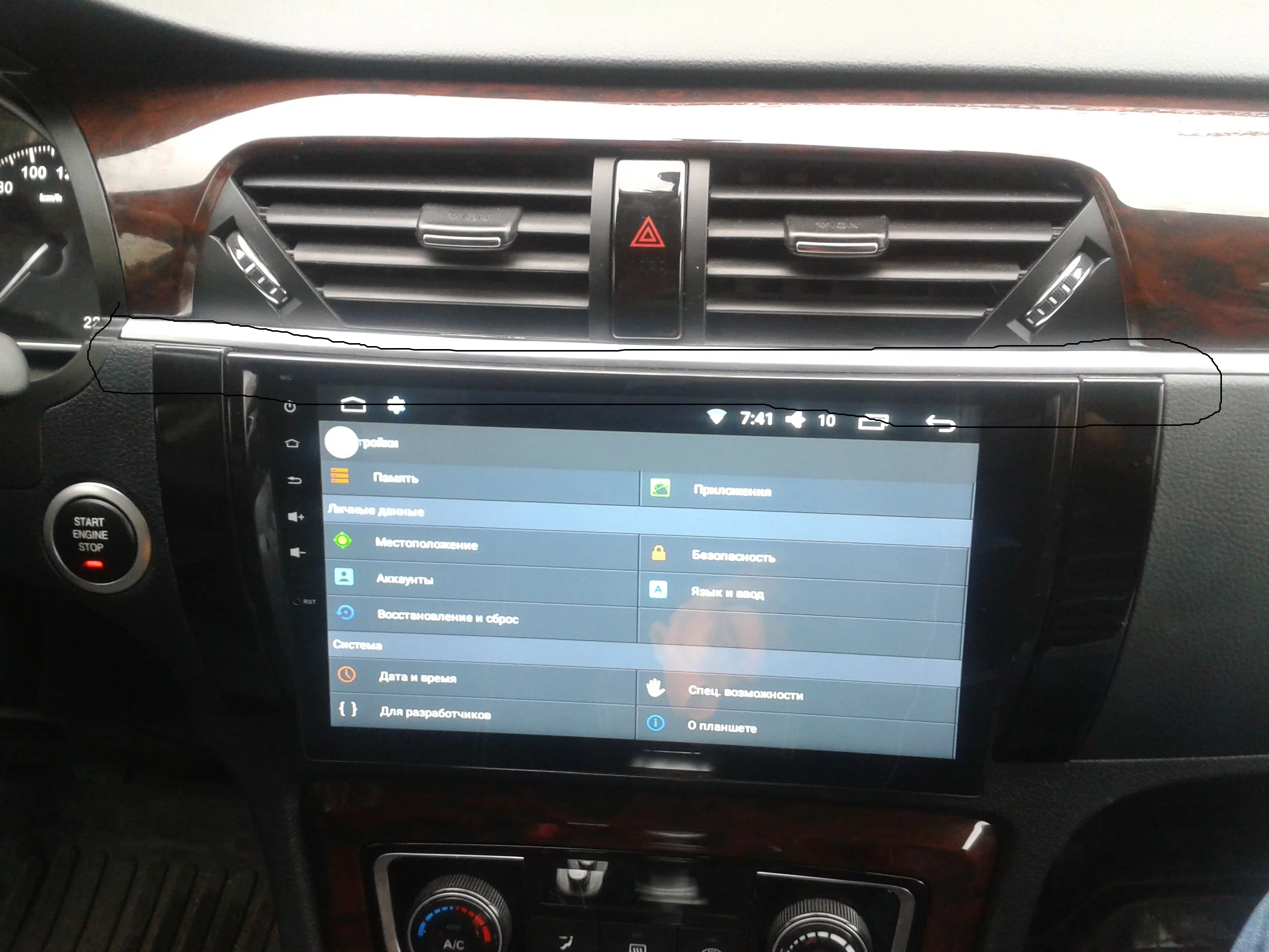

Я такую поставил есть все. кроме дисковода и тв тюнера но есть возможность подключить ДВТ цифру.Цена вопрроса 13700
Михаил привет. У меня такая (внешне 1 в 1) в максимальной комплектации. Но нет русского языка. Навигация есть, но на китайском (не знаю как изменить хотя бы на английский). Еще не нашел куда флэшку или usb втыкать. Под подлокотником есть разъем под ipod и aux, но вставляя флэшку в разъем ipod она не читается никак. Менять боюсь, т.к. скажется на гарантии, я думаю. Официалы обещают русификацию через 1,5-2 месяца, но я не верю, что она будет.
