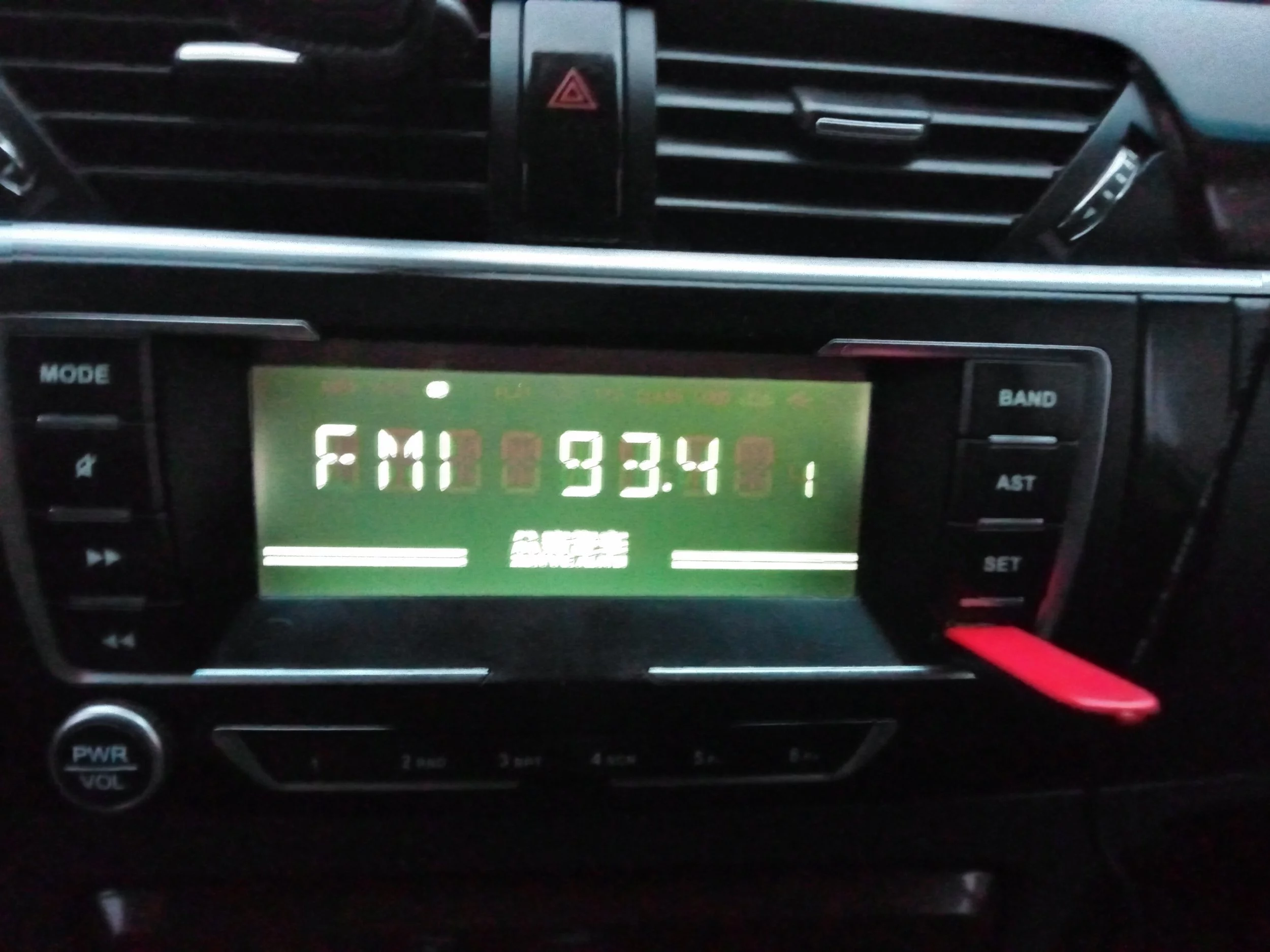

Здравствуйте. 1.5 2015 год Китай флэшку не видит не в одном из 3 форматов, разьем прямо в ГУ, в подлокотнике нет. Может кто сталкивался?
У тебя авто 15 года, там вообще может стоять магнитола, до сель неизвестная форуму. Сделай хоть фото, чтобы понять о каком ГУ идёт речь. Потому как, на наши машины ставились четыре вида балалаек.
Справа снизу флэшка вставлена
    159,8 KB · Просмотры: 114
Ничего, не реагирует
Флешка каким объёмом?
Может взять какую-нибудь на 512мб и попробовать. А то у этих балалаек бывает, что не понимают большого объема флехи.
16 г, попробую поменьше, спасибо
У меня, при включенном радио, втыкая флешку, автоматом переключается на воспроизведение флешки.
Может там что то с разъёмом или контактами в нём плохо...

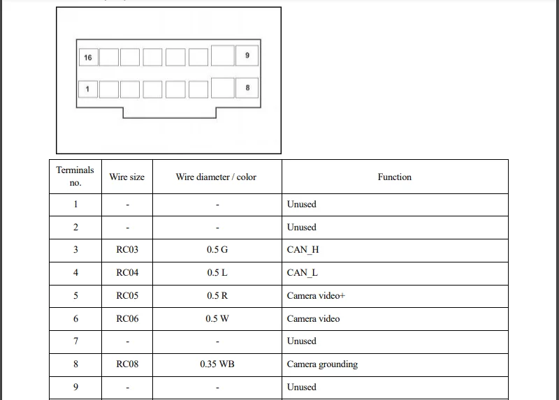

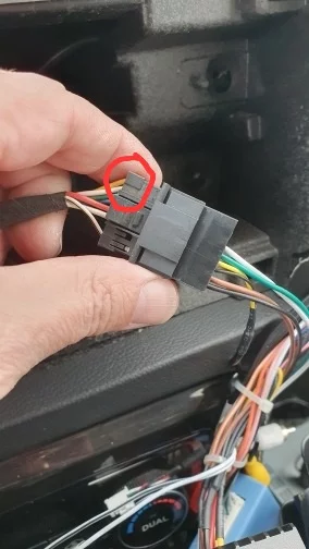

Кто нибудь может подсказать что за два провода в штатном разъёме ГУ? Zotye T600 2.0 макс комплектация. В схеме этих проводов не нашёл.
Пытаюсь подключить Teyes, так мало того разъёмы не совпадают, так ещё и непонятки с этими двумя проводами
Если подключаешь без cambus не заморачивайся
CAN шину подключаю, хочу что бы работало всё что должно. ГУ Teyes SPro+ прошитая до СС3. Кнопки на руле работают если подключаешь кан. Штатную камеру ещё не подключил, хочу разобраться с этими двумя проводами чтобы всё доделать и собрать авто уже
сразу скажу что от канбуса многого не жди, у меня лично динамичные линии не работают, предупреждения что ключа не видит тоже нет, ну для утешение только открывание дверей и все. кстати камеры летят как семочки не подключай камеру к обшему питанию подключай красный провод+12 и желтый к фанарю заднего хода. а к магнитоле только к каричному проводу, какой цвет не помню. в интернете где-то схема есть
А с чего вы взяли что у вас динамические линии должны заработать, на рейке рулевой датчики стоят? Или вы гидрач с электрорулем перепутали?
я не говорил что должны быть, я имел виду что работать не будут, чтоб зря не пытались хотя где-то на обзоре видел в обзоре на 2х литровом работали на штатной магнитоле
На 2.0 немного электроника другая.
На штатной динамические линии были
