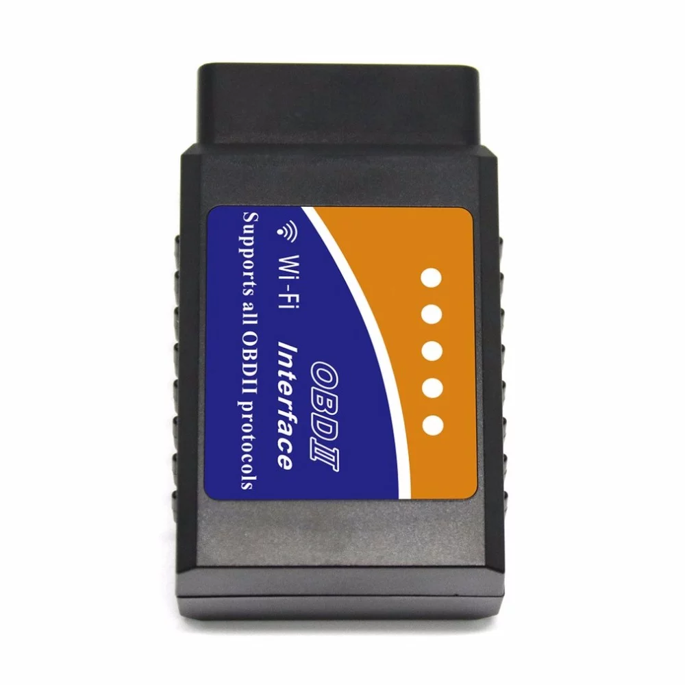

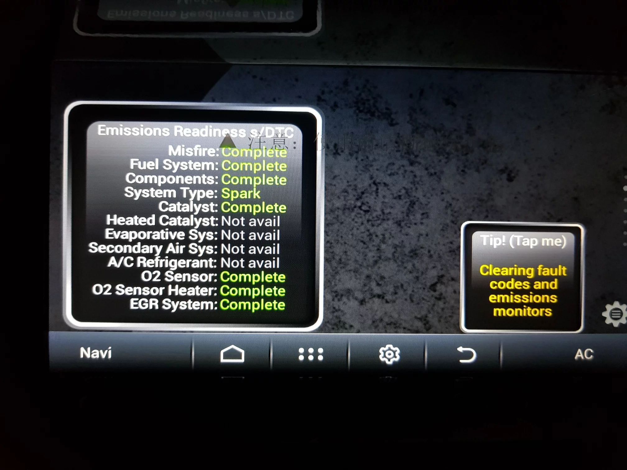

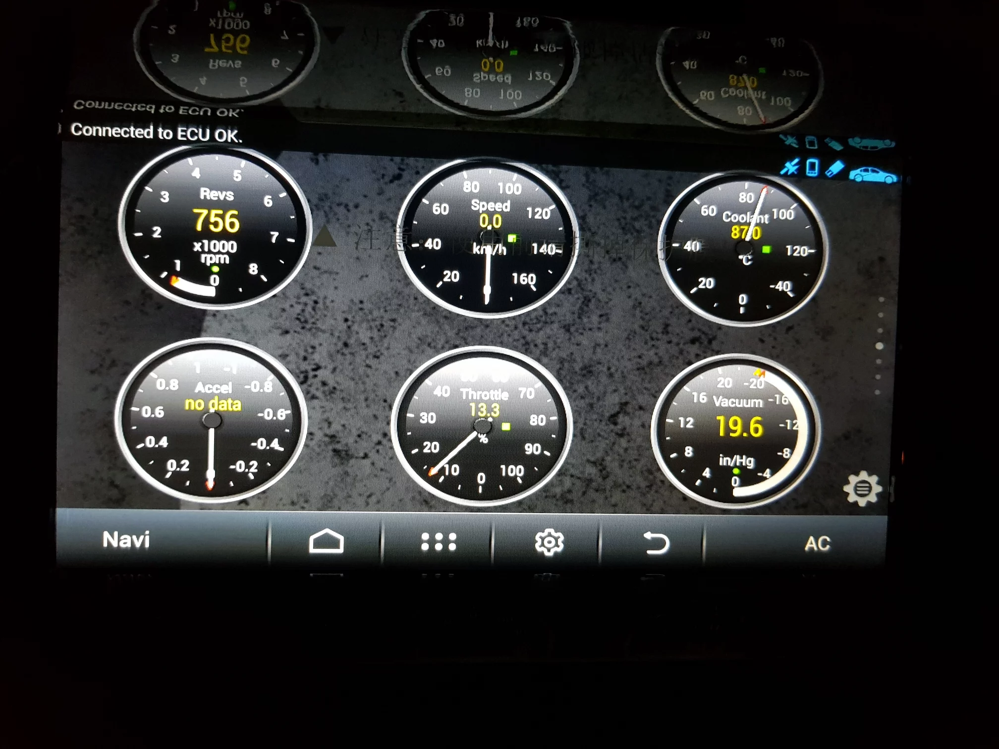

Я себе еще установил программу Торк и к ней прикупил диагностический модуль с вайфай (работает быстрее блютуф версии).
Супер весч. Теперь можно диагностику проводить на ходу, не говоря уже о том, чтобы ошибки скидывать самостоятельно.
Цена вопроса 1000 рублей за модуль с вайфай (версия прошивки 1.5). Брал в юлмарте.
Приложение (официальная свежая версия) для андроида идет в комплекте с модулем на сд-диске
Единственное, что брать надо только версию 1.5, ни в коем случае не версию 2.1, т.к. китайская версия 2.1 это в два раза урезанная оригинальная версия 1.5 Подробно смысл разницы версий Здесь например

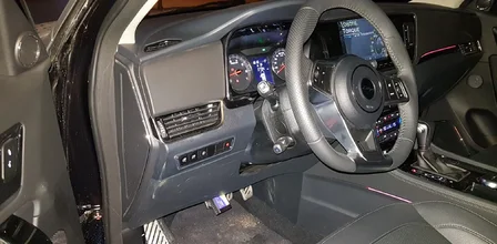

Я себе взял адаптер обычного размера, он торчит снизу, а можно взять мини версию, ее будет почти не видно.

Торк видит все ошибки, если они есть и позволяет их скинуть.
А вот датчики по умолчанию видит не все (вне зависимости от марки автомобиля), для полного доступа к информации от всех датчиков в программу надо докачивать дополнения под конкретную марку автомобиля.
Скорее всего под нашу машину могут подойти дополнения для автомобилей митцубиси, надо попробовать.
