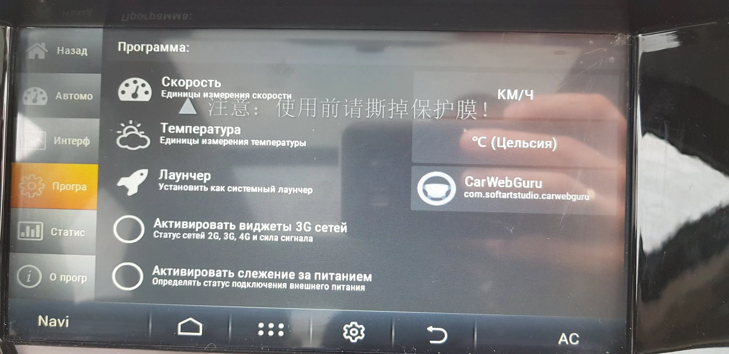

а этот лончер только на английском языке? мы поставили, искали как поменять так и не нашли)
сообщения в теме этой тоже просмотрел ничего не увидел про язык, если есть возможность огласите со скрином пожалуйста.
Спасибо.
Этот лончер изначально русский, но он автоматически выбирает язык системы, а система у нас только английский имеет. Ничего не увидел про язык потому что если на систему с русским языком ставить то программа тоже будет по русски.
Надо на 4pda в теме программы написать пожелание добавить возможность смены языка руками, разработчик, Алексей кажется, отслеживает тему на 4pda и отвечает на вопросы.

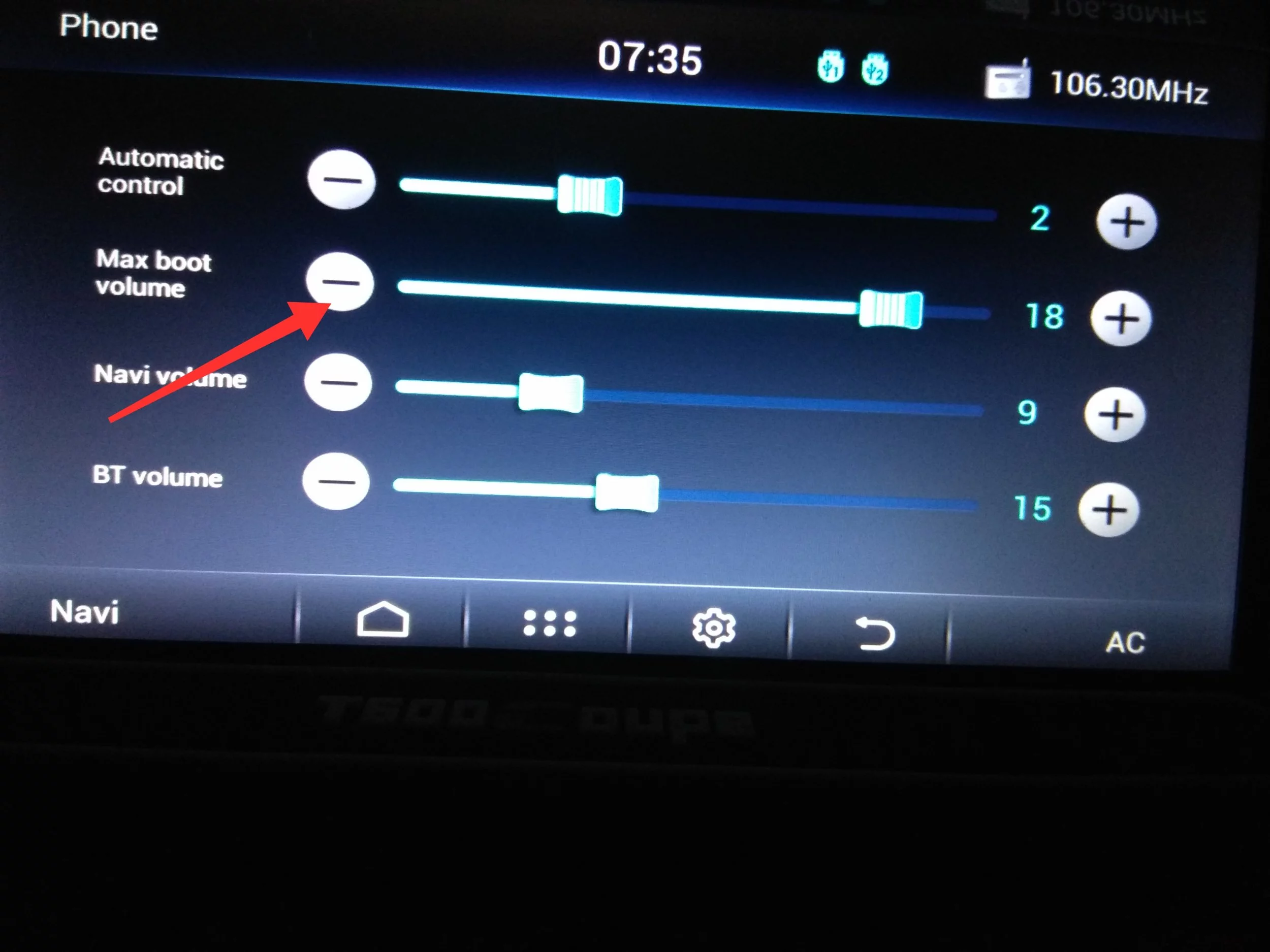

Друзья, как отключается эта денамическая регулировка громкости. Еду по мкаду то 80км\ч то 115км\ч, так на 80-одна громкость, к 100 другая, а за 110 ваще орёт. Пипец как раздражает......
Эта полоска, ну и сама по себе громкость соответственно. А вообще это вагавская фишка, должна повышать вашу реакцию на дорожную обстановку. Мне эта функция нравится.

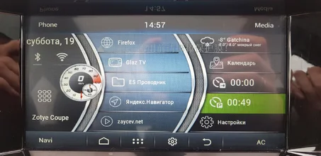

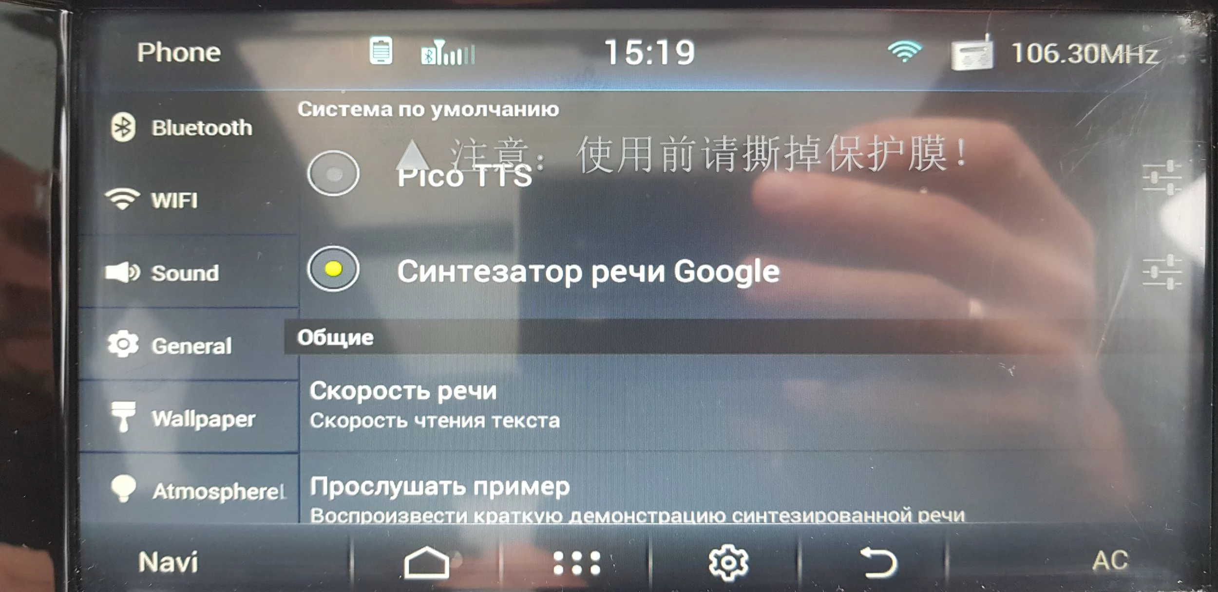

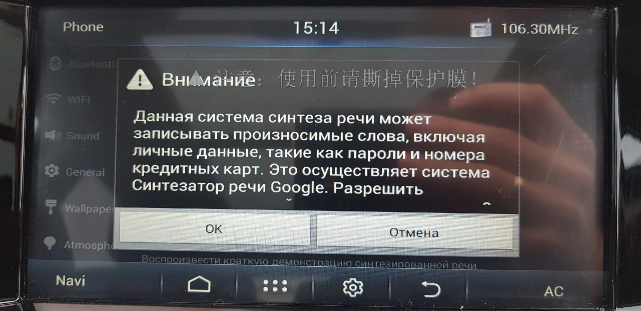

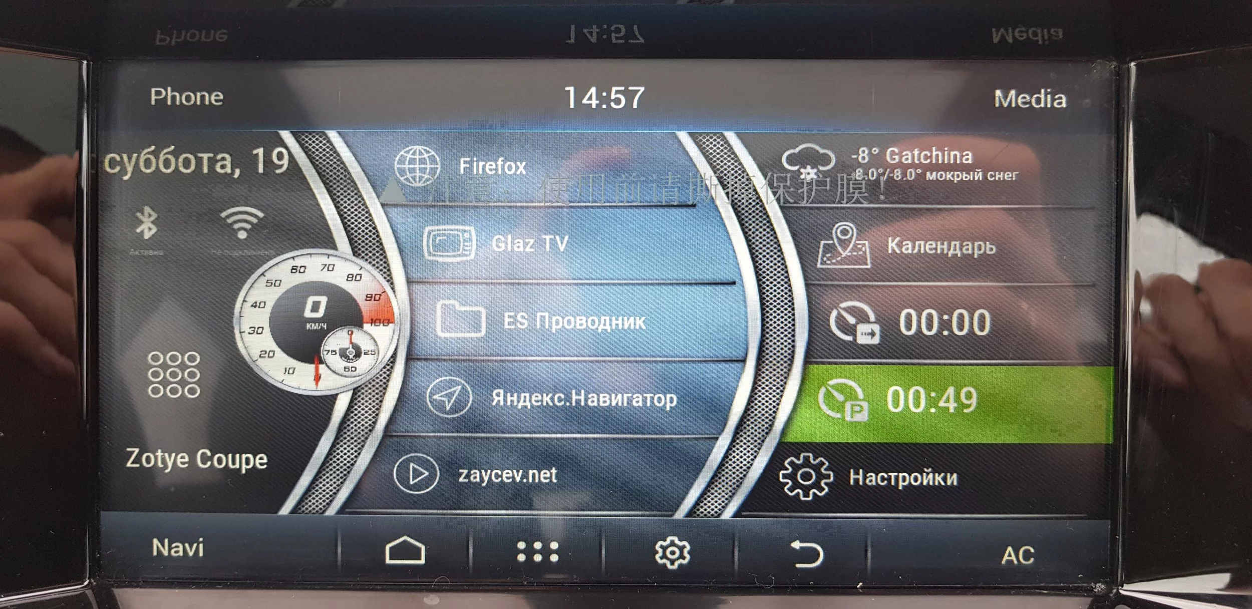

Русифицировал андроид головного устройства!
Теперь все установленные приложения по русски, включая стороннюю оболочку CarWebGuru!
Единственное, что стандартная китайская оболочка не имеет встроенного русского языка, поэтому наэкранные кнопки в углах экрана и раздел настроек гу остался также на английском или китайском.
Процедура элементарная, заняла 5 минут.
Нужен ноутбук на винде, usb кабель папа-папа и сторонняя оболочка CarWebGuru.
Подробно процесс Здесь на примере смартфона.

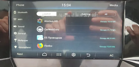

Нажав ярлык Приложения в этой оболочке (не на нижней панели, а на экране оболочки CarWebGuru) можно увидеть среди установленных программ ярлык Настройки режима подключения юзб и выбрать вместо режима Хост режим Девайс, затем нажать ОК, , тогда ноутбук сможет подключиться к ГУ как к андроид-устройству.

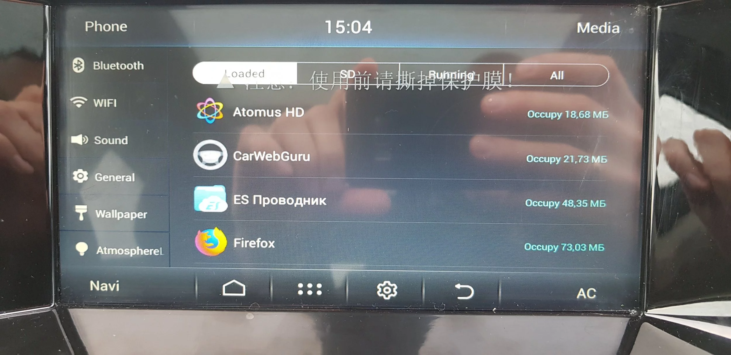

Помимо этого, если ярлык Приложения на экране оболочки CarWebGuru подержать, то можно попасть в системную функцию установленных/запущенных приложений (показано на крайнем справа фото)

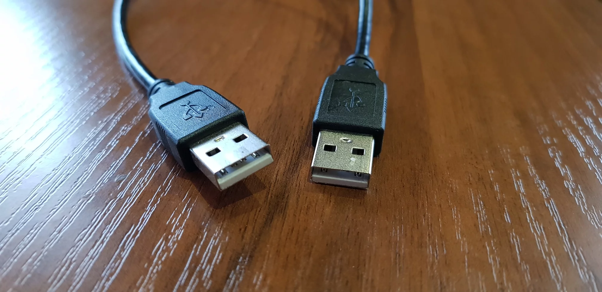

Сначала надо купить юзб папа-папа (одинаковые штекера с обоих концов), я купил в DNS за 315 рублей.

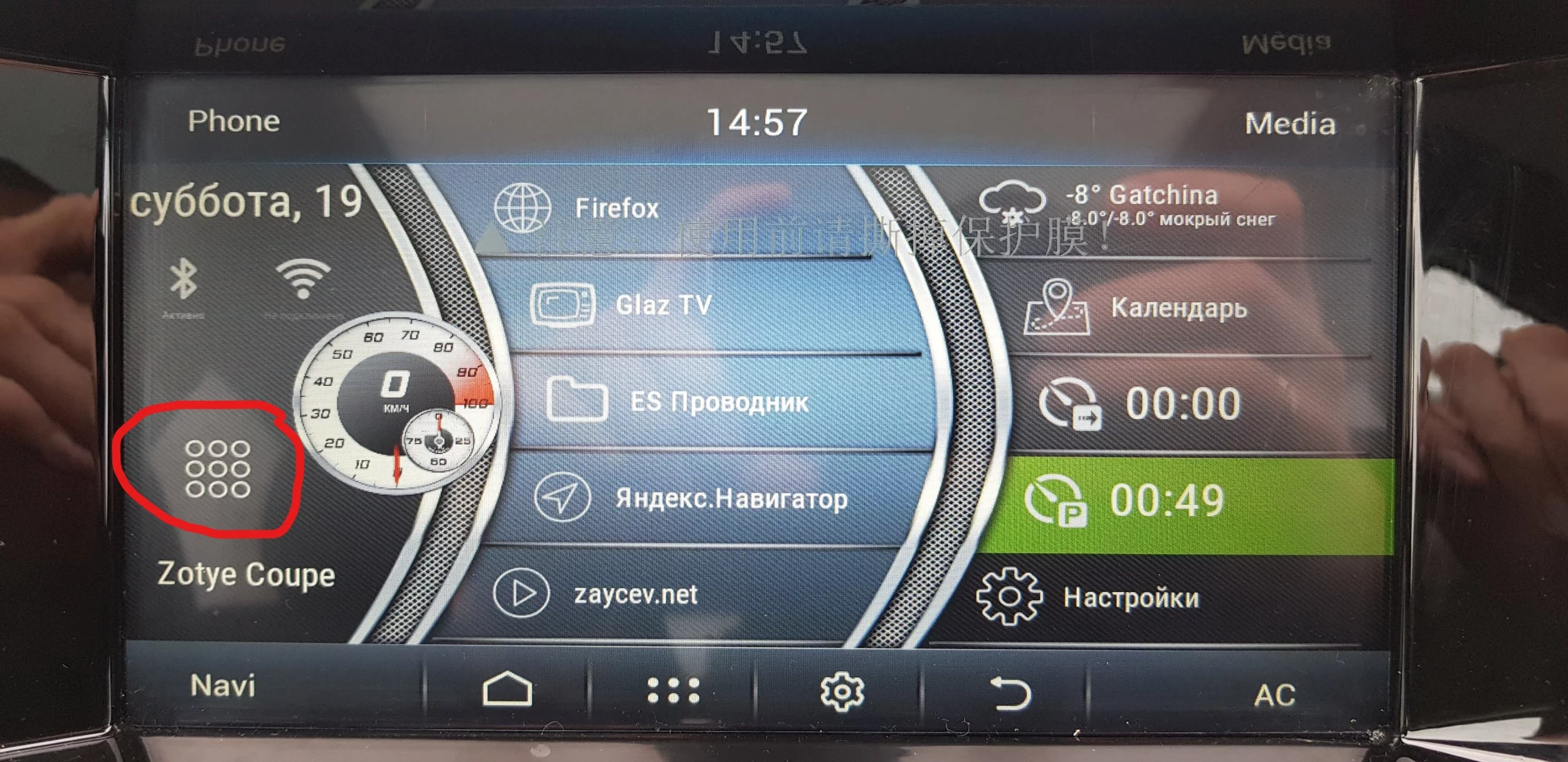

Ставишь оболочку CarWebGuru (если еще не ставил)
В оболочке CarWebGuru (в любом из скинов) нажимаешь кнопку Приложения (Apps) в виде 9 точек
2301

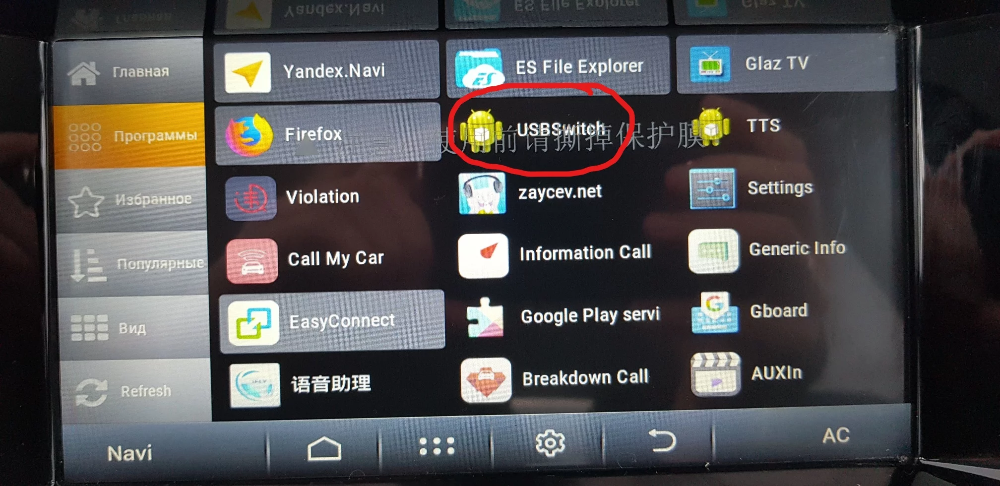

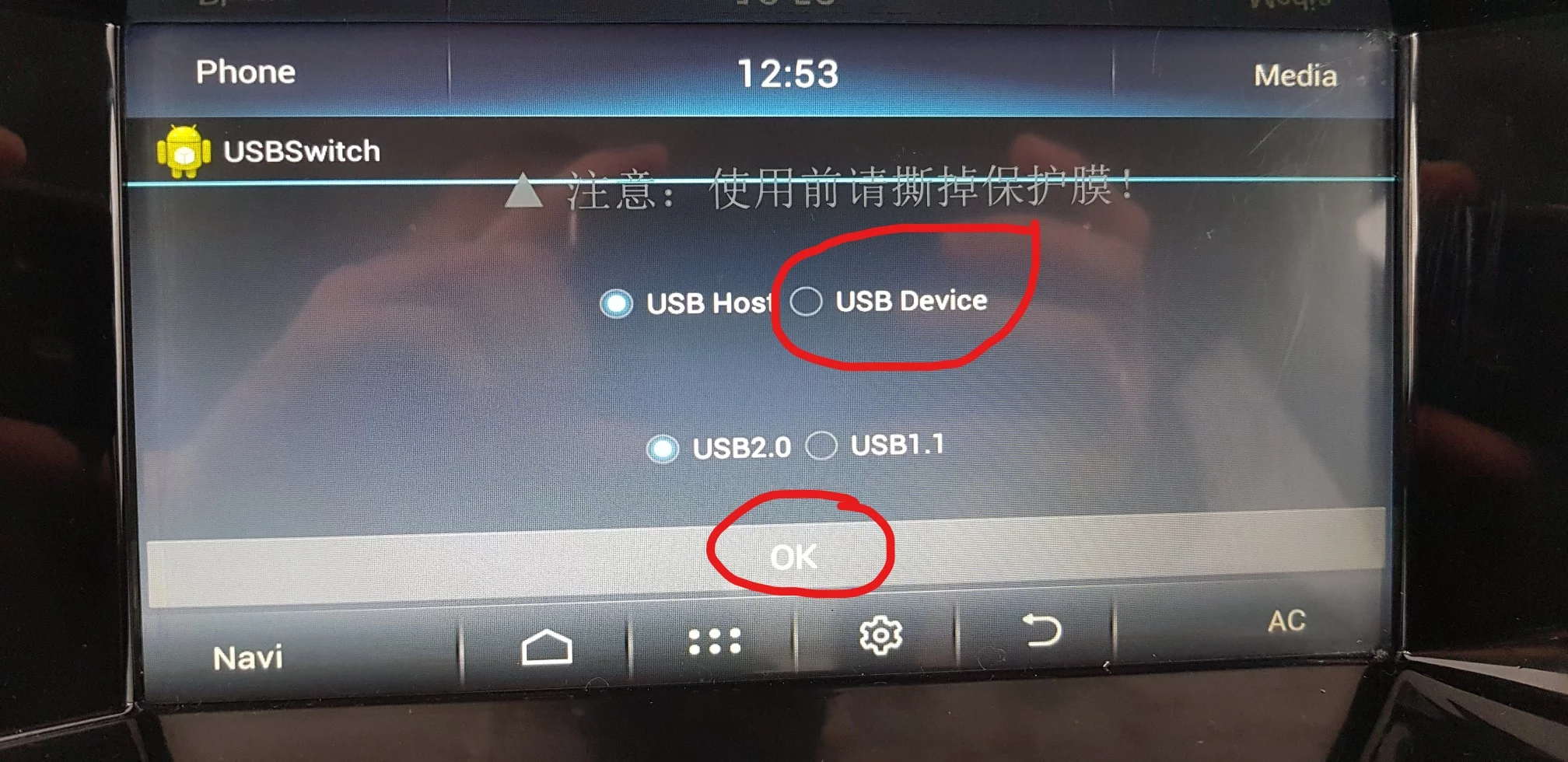

заходишь в Приложения и нажимаешь USB Switch
2302
Там выбираешь USB Device и обязательно нажимаешь ОК внизу окна, чтобы сохранить выбор.
2303
