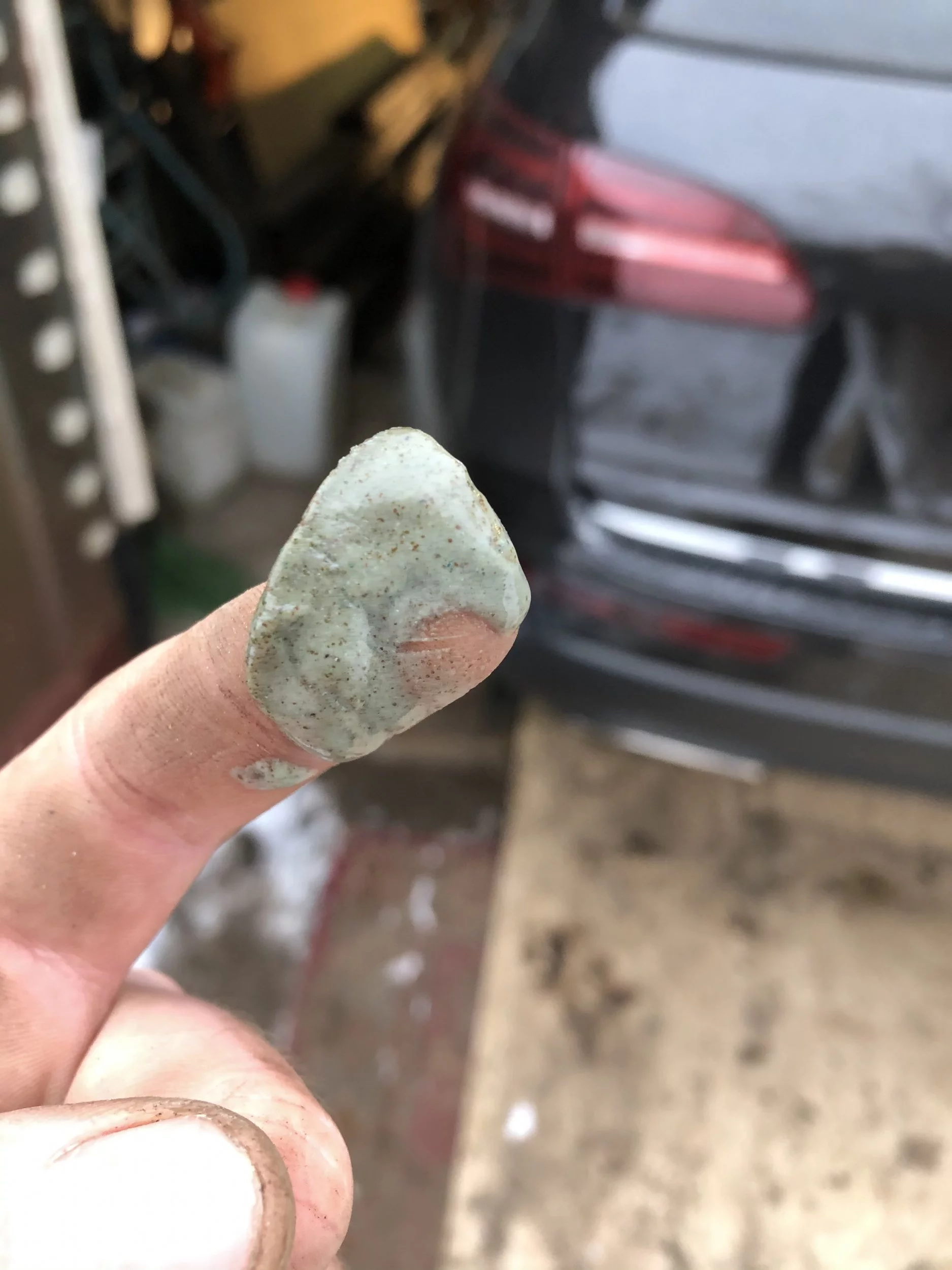

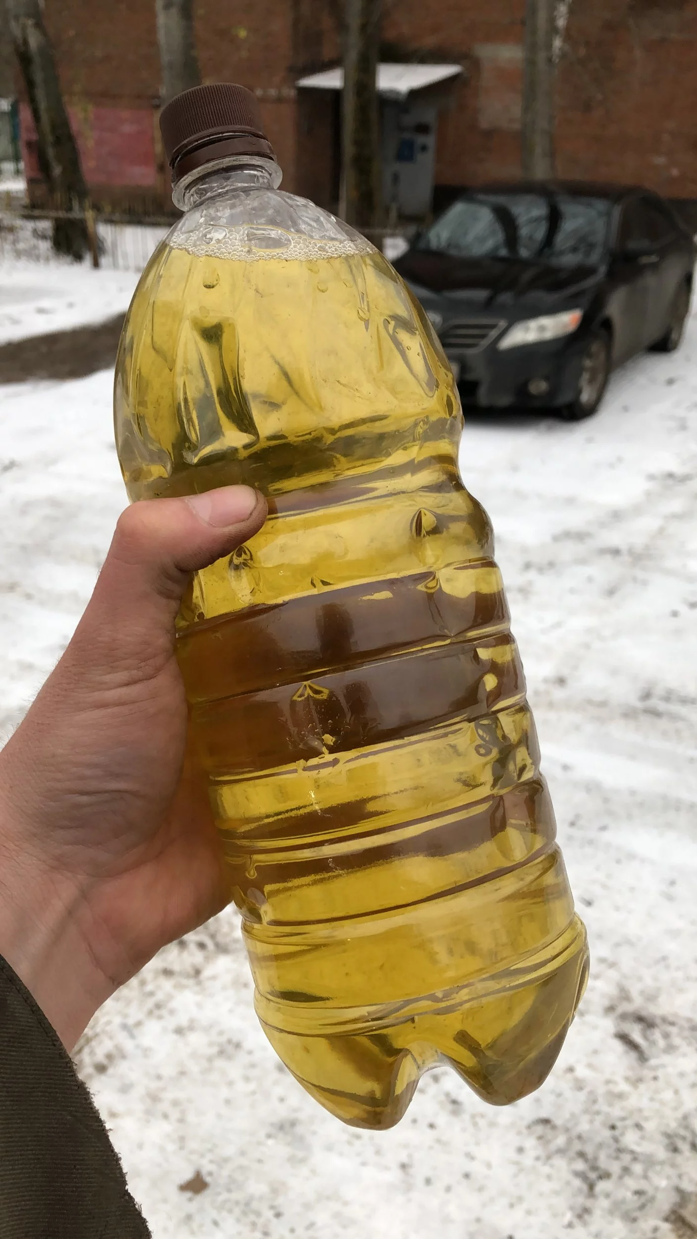

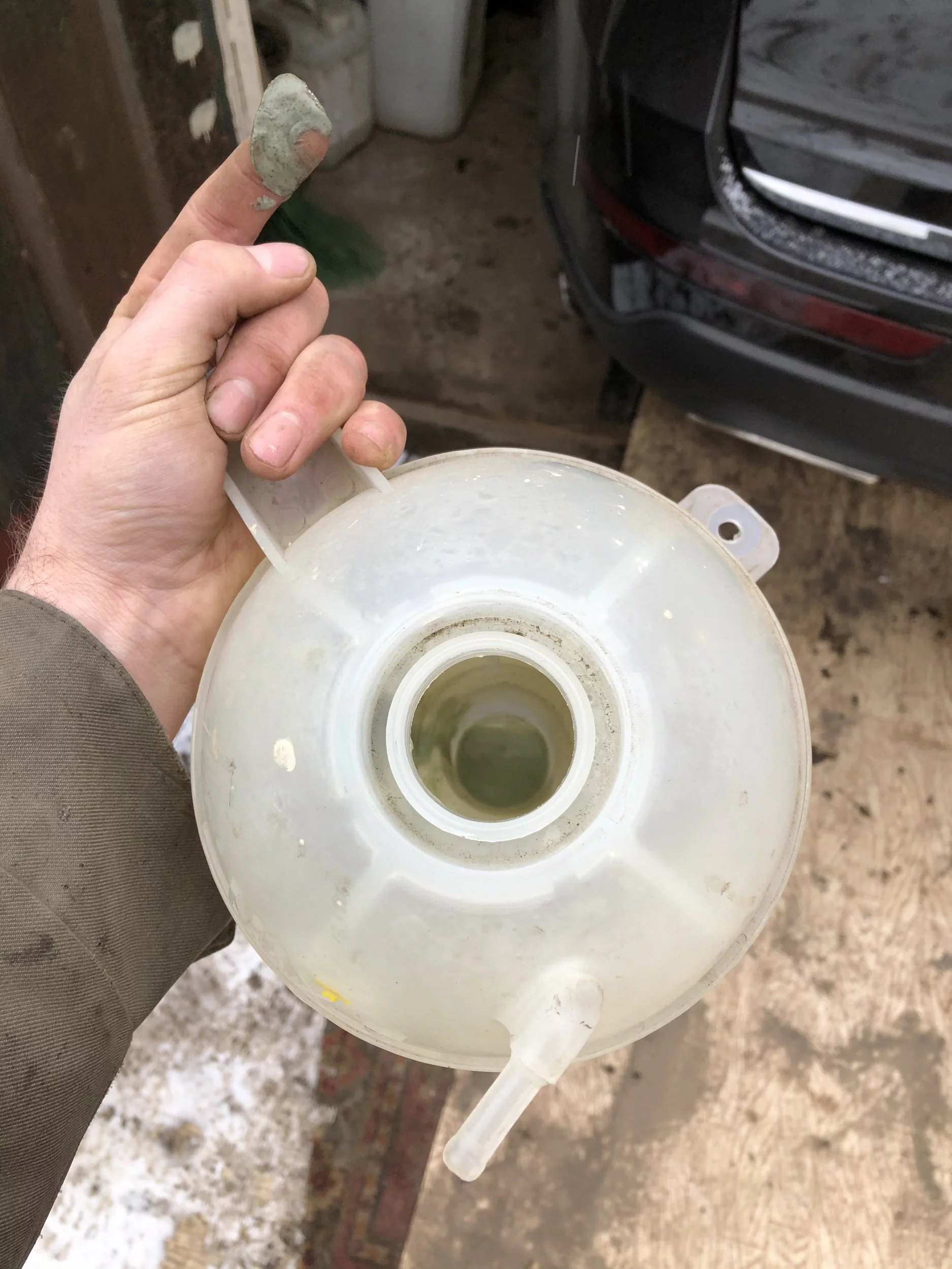

Я когда у себя менял,в бачке обнаружил зелёную слизь с песком. А антифриз очень сильно пожелтел.

У всех он меняет цвет... почему не известно. Я сразу поменял... он еще был наполовину желтый и чуть зеленый... может внутри что то ржавеет?
да просто такой антифриз, самый дешевый залили
