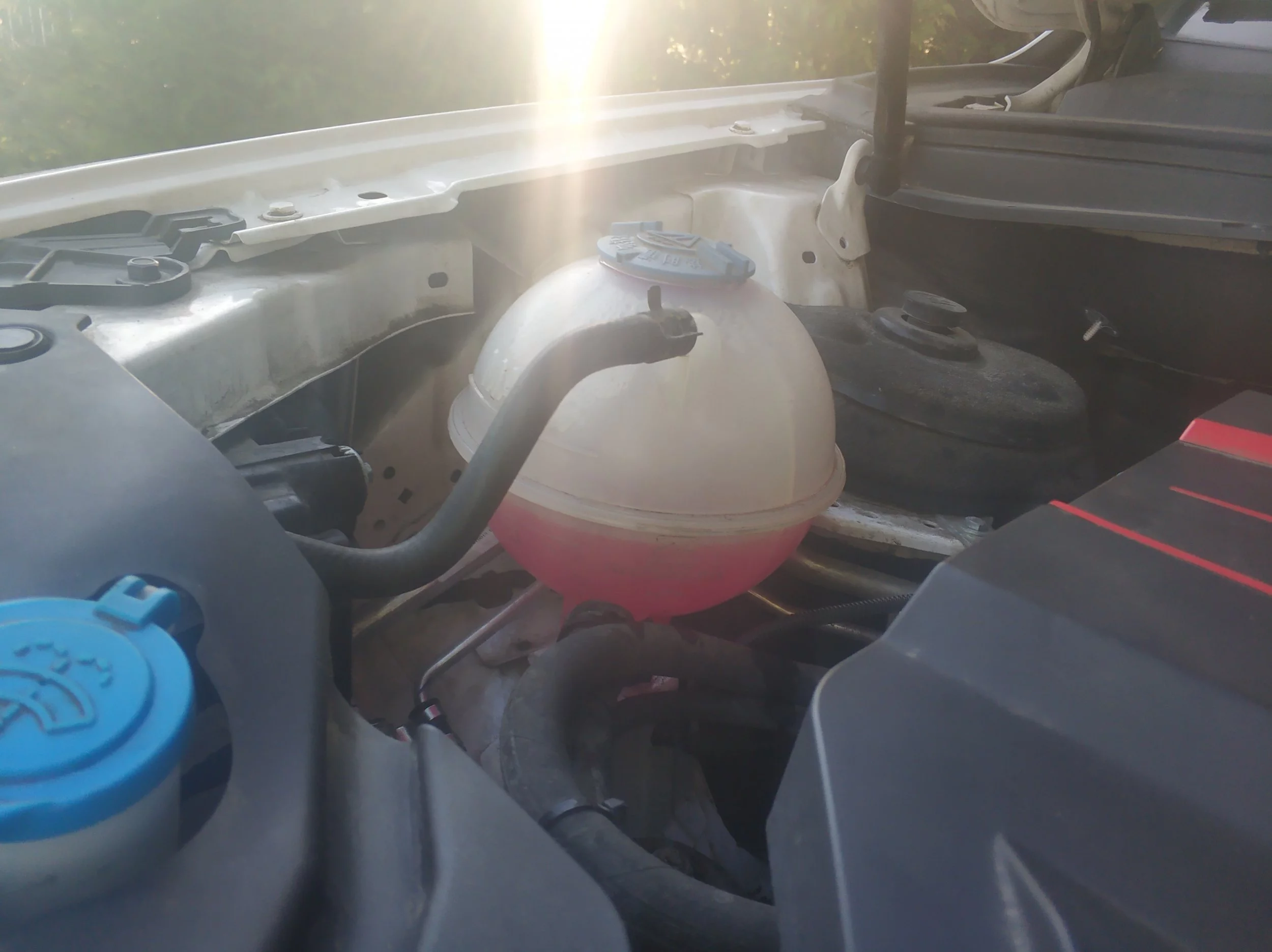

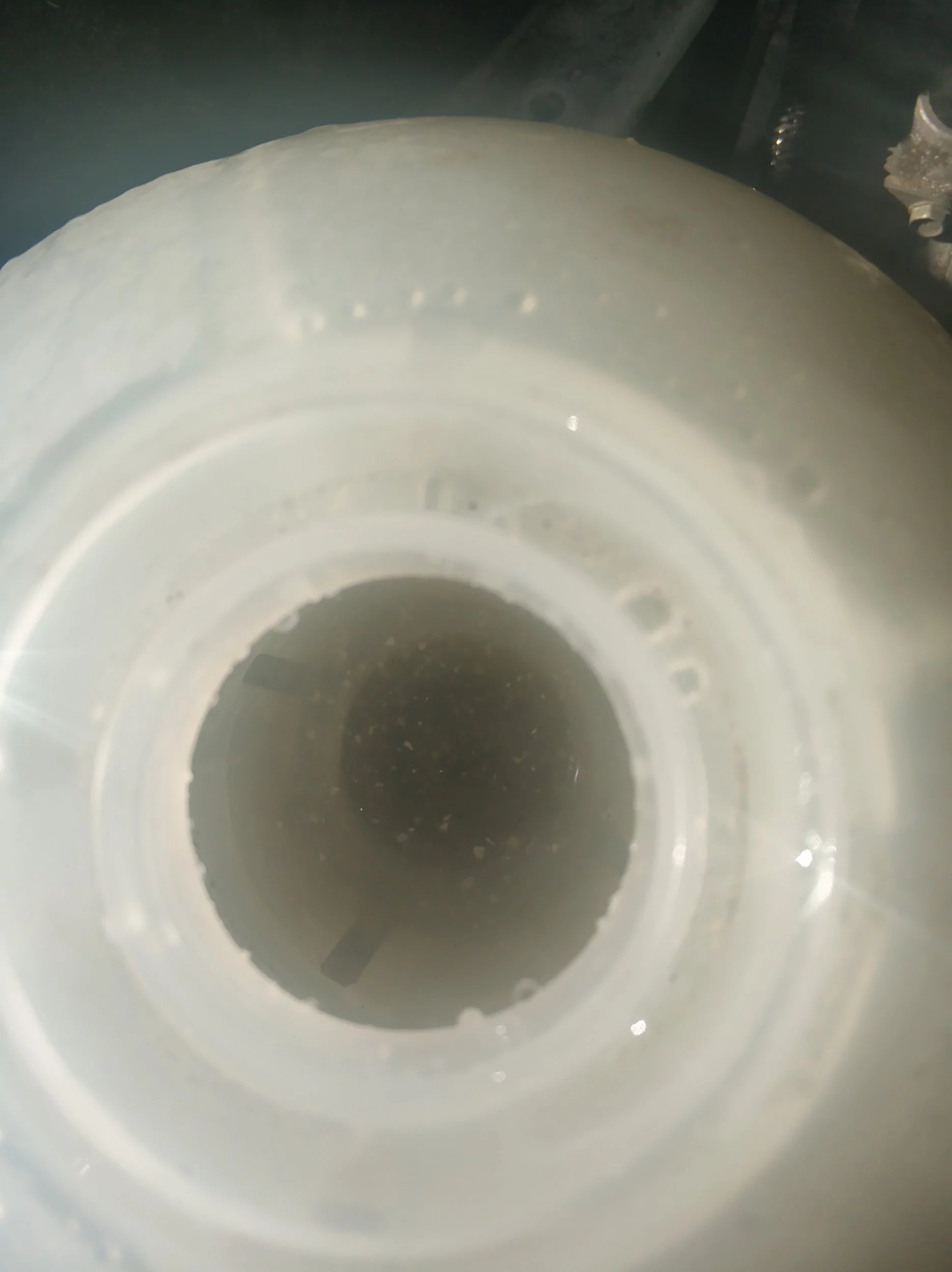

Я менял, залил красный. При замене в бачке были хлопья, типа накипи. В общем, зелёный вообще не очень хороший, я заменил

тоже посветлел, тоже хлопья в бачке и воняет))))

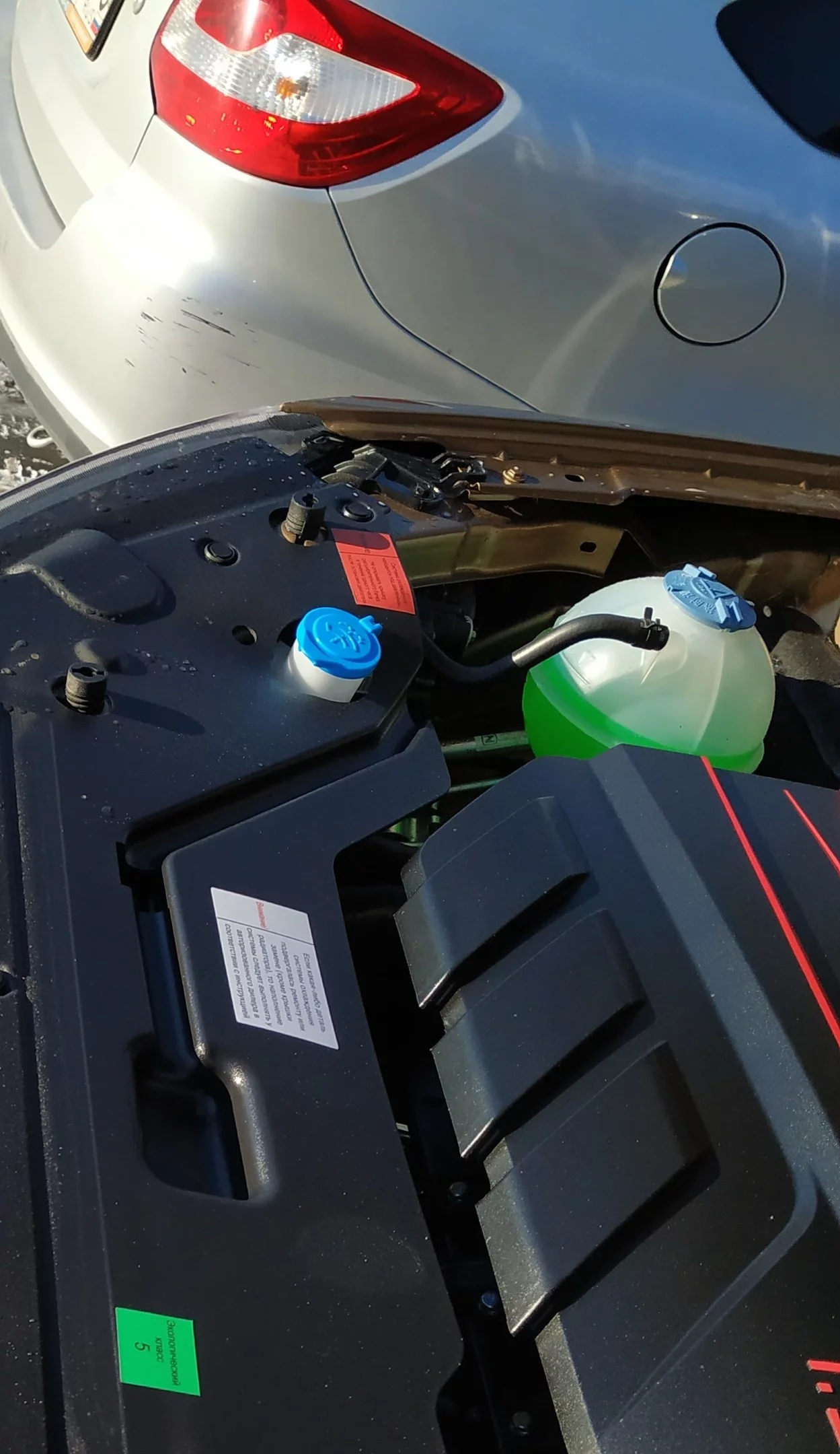

Было вот так:

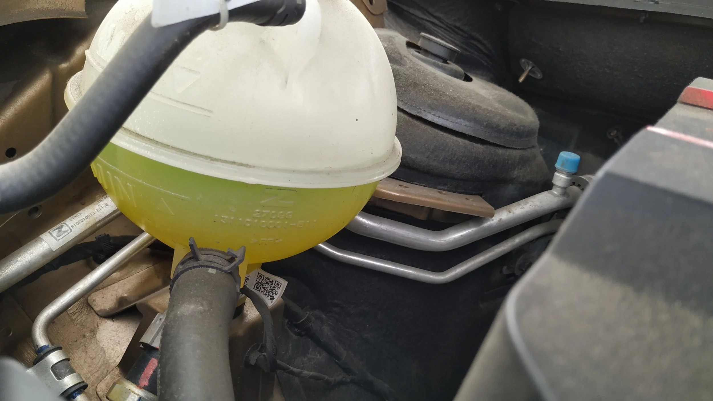

Стало вот так:
3655
Вот вопрос: Что за г..... залили?
Чувствую надо срочно менять...

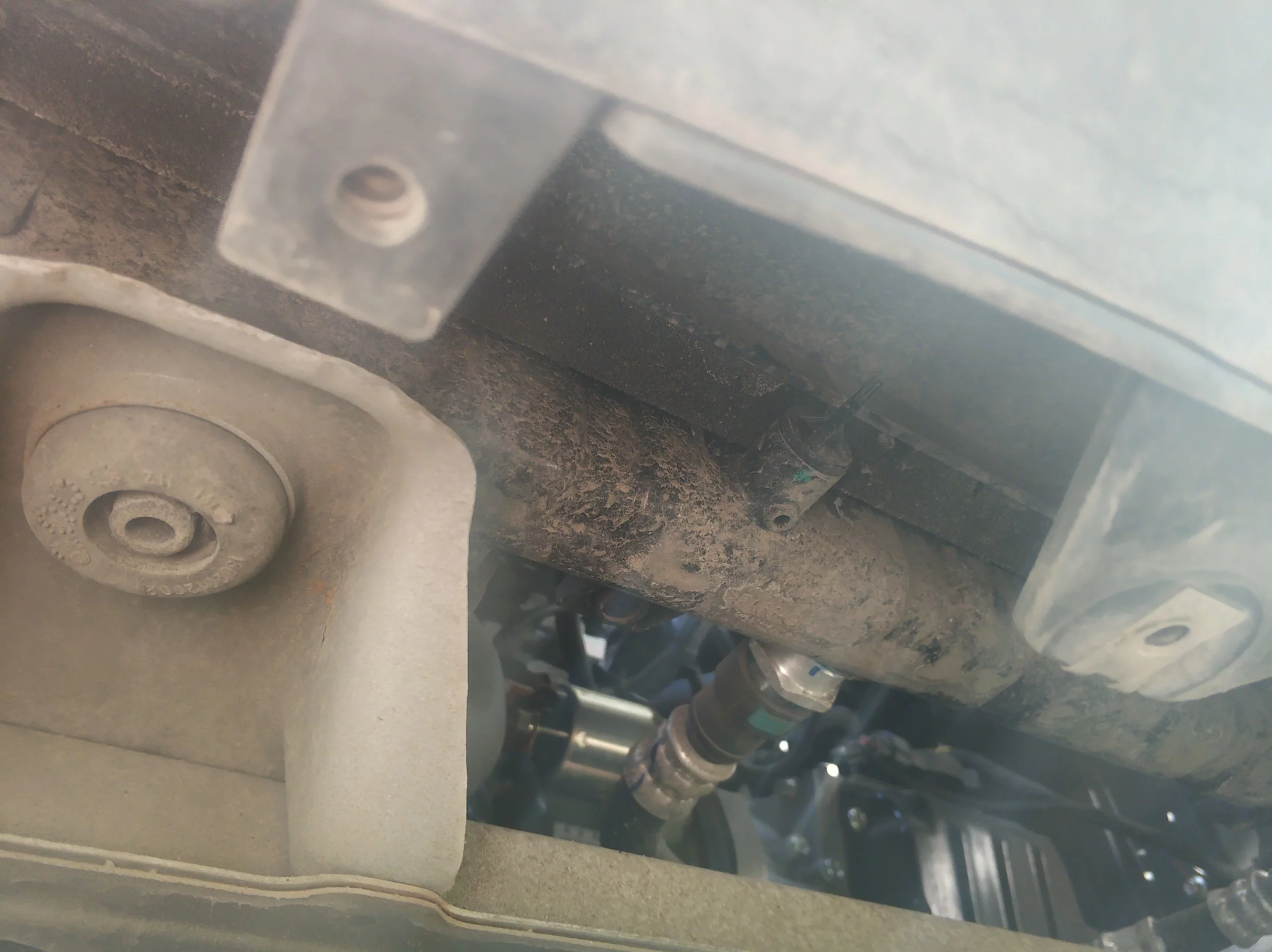

Не вопрос) Откручиваем 3 или 5 винтов со штатной пластиковой защиты по переду авто, чуть ее отгибаем вниз. Смотрим, снизу радиатора, чуть левее середины, крутилка - это для слива с системы. Далее все просто, открыли крышку на расширительном бачке, открыли кран снизу и пущай себе сливается. Там на этом кранике есть ещё выход под трубочку, диаметр не знаю, примерно восьмерка, если найти трубку и накинуть то станет ещё проще вывести к переду авто

G12 или G12+,++ менее агрессивные к алюминиевым деталям и на сколько помню дольше срок службы

И обязательно промыть дистиллятом! Антифризы g11 и g12 не смешиваются

По количеству, у меня ушло 5 кг антифриза сразу и потом ещё примерно литр доливал, когда весь воздух до конца вышел

Сливается старый антифриз, заливается 5 л дистиллята, гоняем минут 15 чтобы карлсоны включались, потом сливаем ( аккуратно, кипяток!), и заливаем антифриз. Также гоняем минут 15 чтобы воздух из системы вышел. Оставляем до утра. Утром скорее всего либо в бачке пусто будет, либо очень низкий уровень, доливаем до максимума
