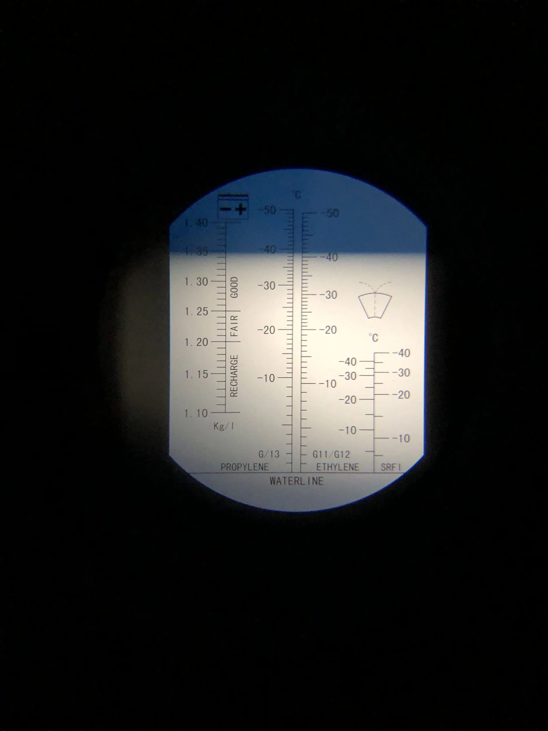

Перед заменой антифриза, решил проверить китайской приблудой то, что там залито. На морозостойкость -39, хороший показатель. К нему, кроме как к цвету претензий не было (цвет:sick:)

Я так понял эта штука измеряет способность антифриза выдерживать пониженные температуры?
Мерит плотность. Может применяться для любой жидкости, в том числе для проверки незамерзайки

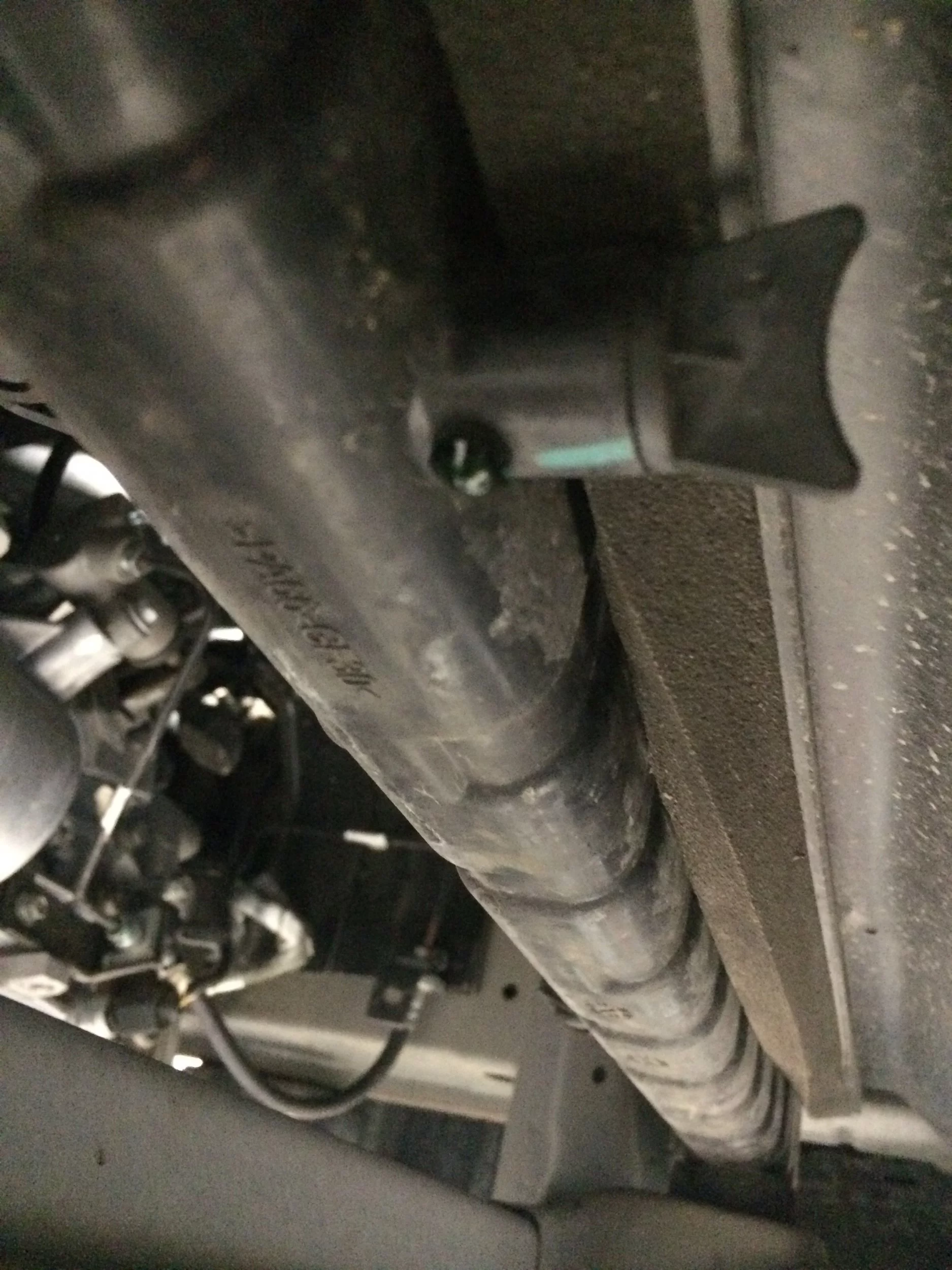

Коллеги а у нас есть слив антифриза из двигателя?
Вот
Но это с радиатора и всей системы ОД
Защиту только открути и увидиш

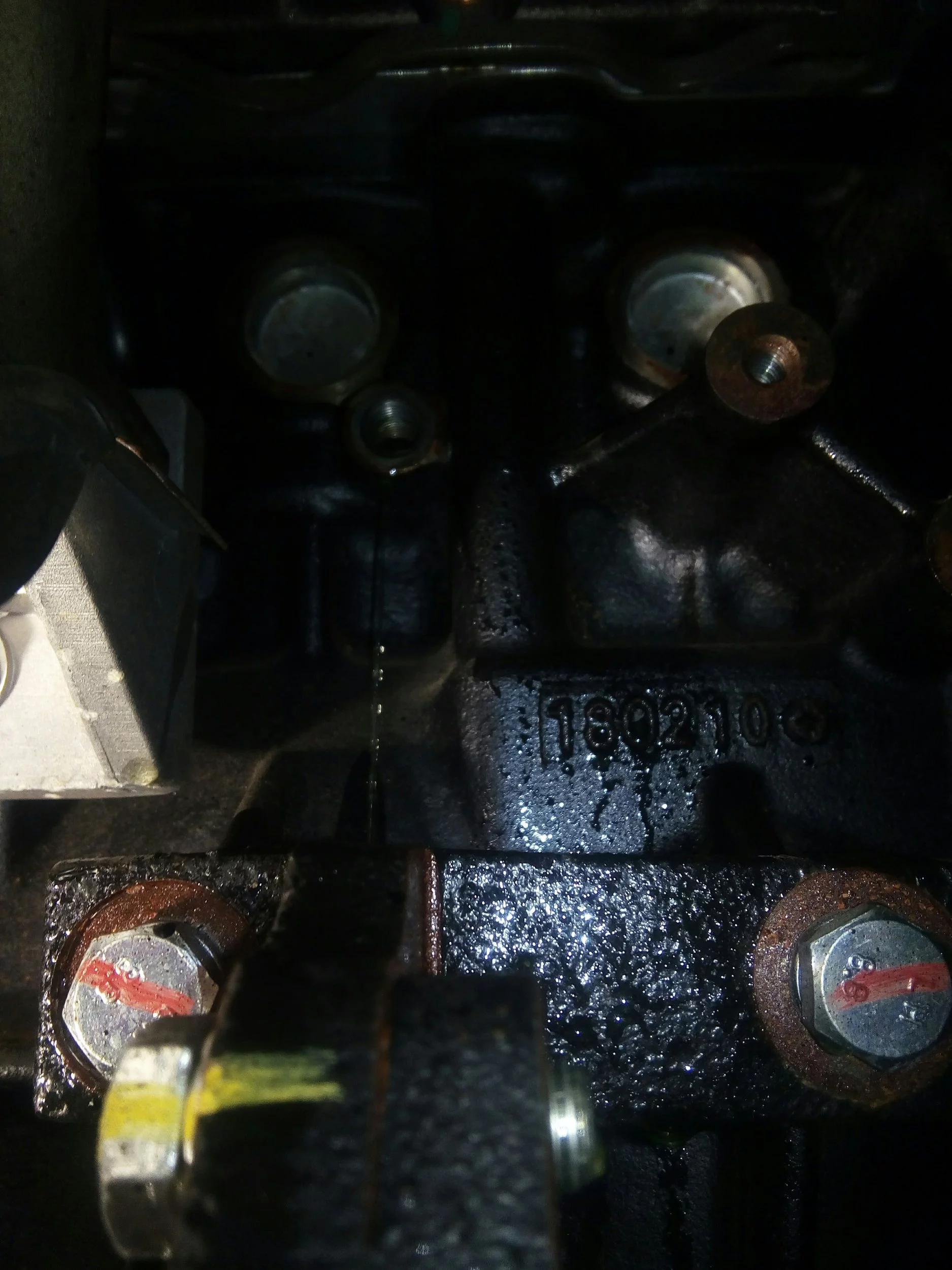

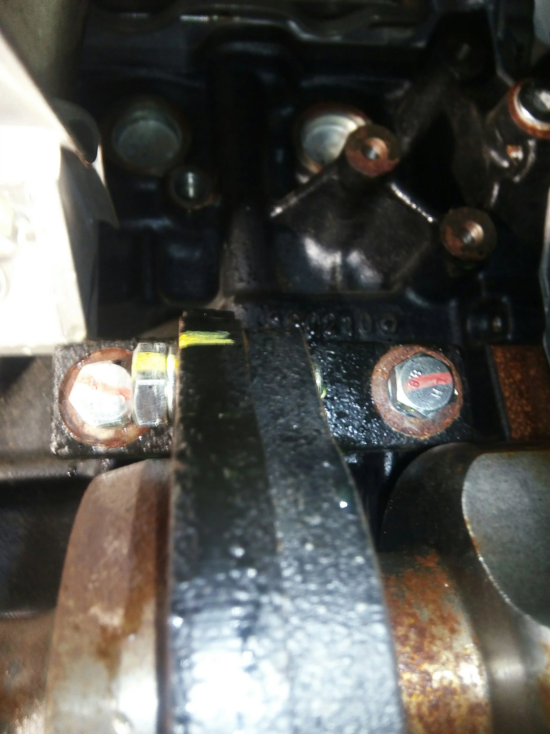

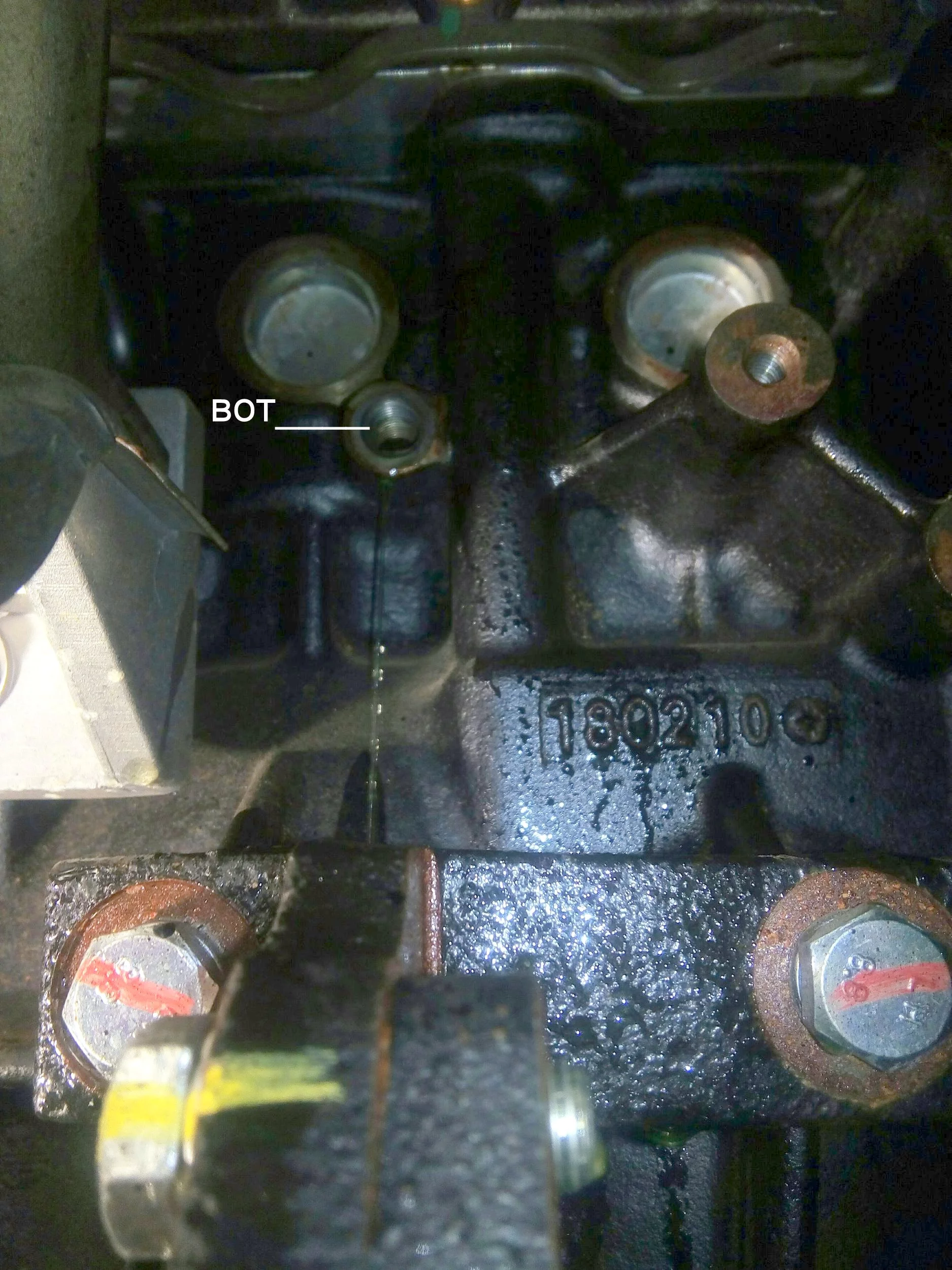

Этот пост 1 странице я прочитал но сегодня разговаривал со своим мотористом.Он говорит что если нет отдельного слива из движка то половина антифриза останется в системе.В качестве примера привел мой бывший Ссанг Йонг актион- на нем был отдельный слив ещё и из двигателя.
Часть антифриза конечно остаётся в рубашке двигателя, для этого систему промывают, особенно если меняете зелёный на красный.
КОнечно буду промывать.
А смысл что система полностью освобождается от старого.Если не сливать из движка хорошо не промоешь.
А какой из болтов на фото, можно стрелочкой указать и подробней где находится
Не знаю как сделать стрелку.Находится на задней стенке движка справа ближе к цепи.Увеличте снимок там видно струю антифриза
вот
