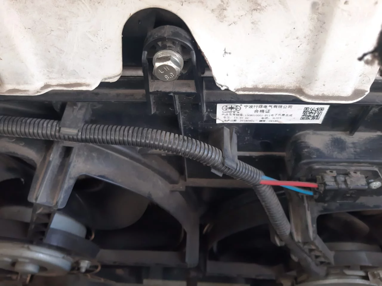

привет. После того как перебрал направляющие передних суппортов и осмотра и смазки стоек стабилизатора и всех сайлентов стуки не ушли. Поднял колесо вставил балонник на гаайку и стучал по хвостовику балонного ключа. Стук находлся под капотом. Это верхняя ПЛАСТИКОВАЯ ПРОУШИНА крепления вентиляторов. Она стучала ТОРЦОМ! о металлическую верхнюю чась так понимаю это часть телевизора. Там даже под эту проушину есть арка но она не по центру и тооцом задевает. Исходит стук. Плосками отогнул и все проблемы со стуком ушли. У кого при осмотре с ходовкой все хорошо а стук есть посмотрите возможно у вас так же
привет. После того как перебрал направляющие передних суппортов и осмотра и смазки стоек стабилизатора и всех сайлентов стуки не ушил. Поднял колесо вставил балонник на гаайку и стучал по хвостовику балонного ключа. Стук находлся под капотом. Это верхняя ПЛАСТИКОВАЯ ПРОУШИНА крепления вентиляторов. Она стучала ТОРЦОМ! о металлическую верхнюю чась так понимаю это часть телевизора. Там даже под эту проушину есть арка но она не по центру и тооцом задевает. Исходит стук. Плосками отогнул и все проблемы со стуком ушли. У кого при осмотре с ходовкой все хорошо а стук есть посмотрите возможно у вас так же
А можно фото места стука? Очень интересно стало проверить

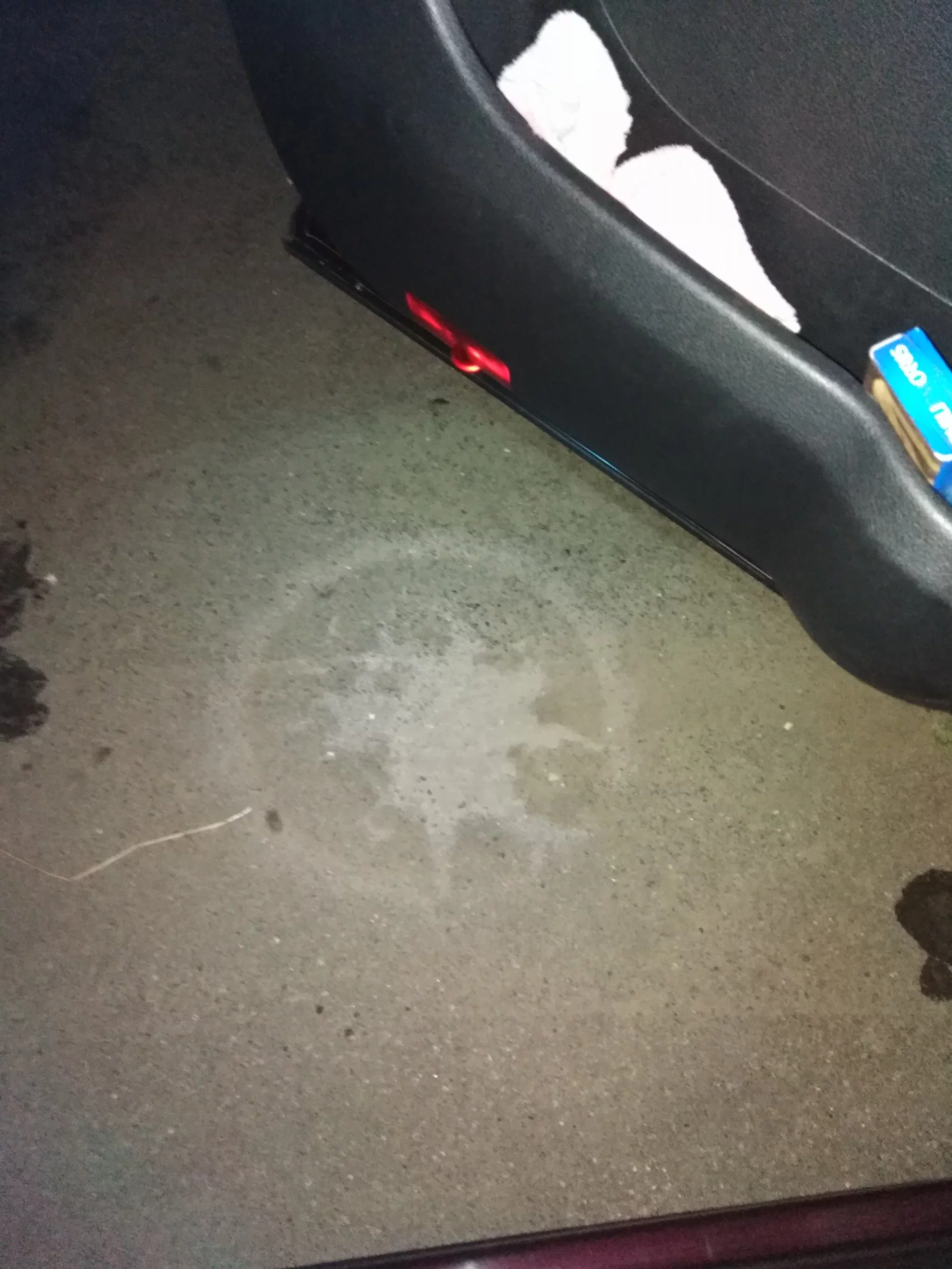

Всем привет, у меня такой вопросик,который не особо напрягает, но может у кого-то также? Пропала буква при подсветке открытой двери,грешу на то,что я недавно немного замкнул проводку при замене лампочки в салонном фонаре ,после этого у меня постоянно включенны стоп сигналы (проблема решилась снятием клевмы с аккумулятора).Куда же пропала буква "Z"?
    280,4 KB · Просмотры: 77
А и Б сидели на трубе ...)) загадка интересная. Может там два светодиода либо в самой лупе проблема.

Там стоит фотоплёнка это фотоплёнка она сгорает её только менять на что-нибудь другое
