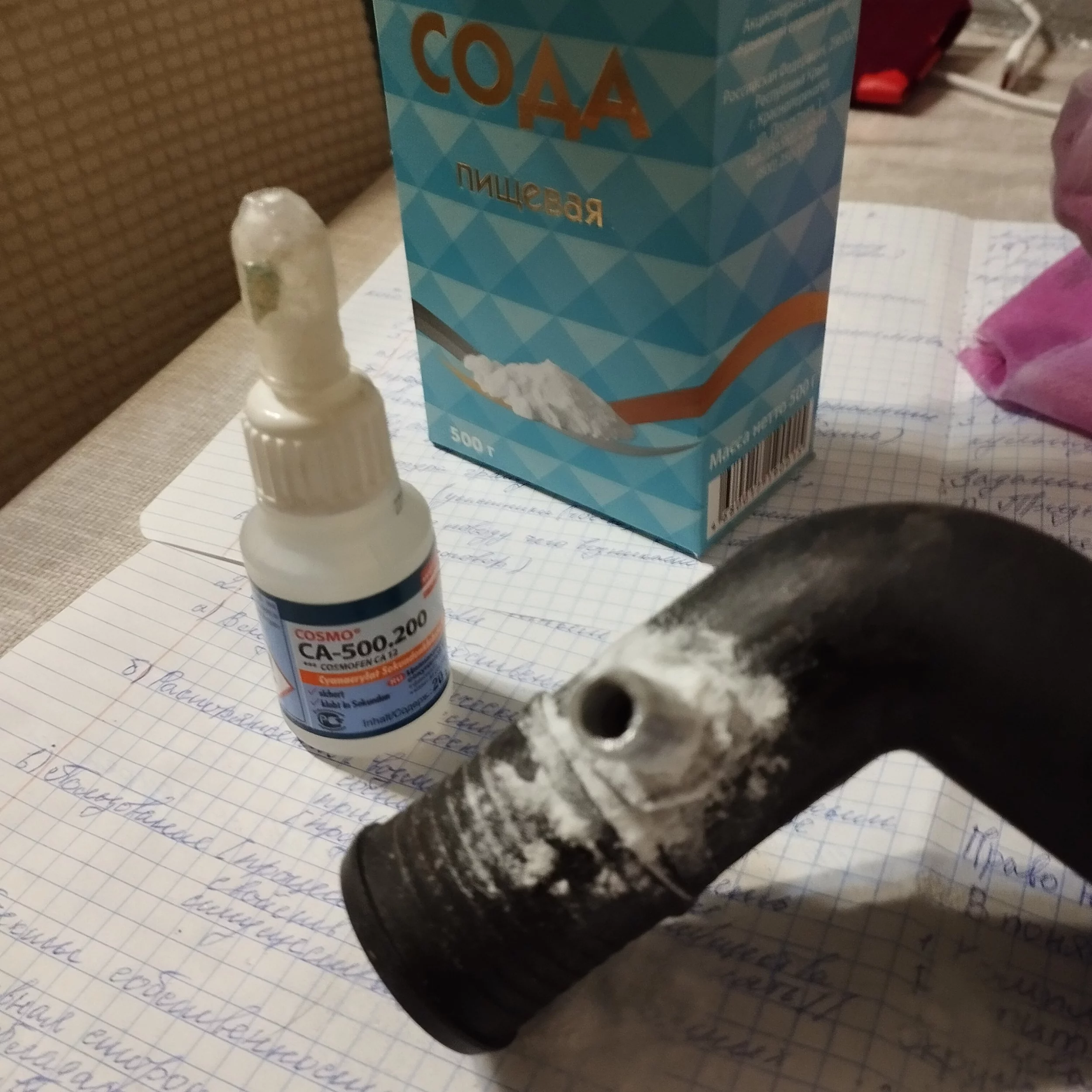

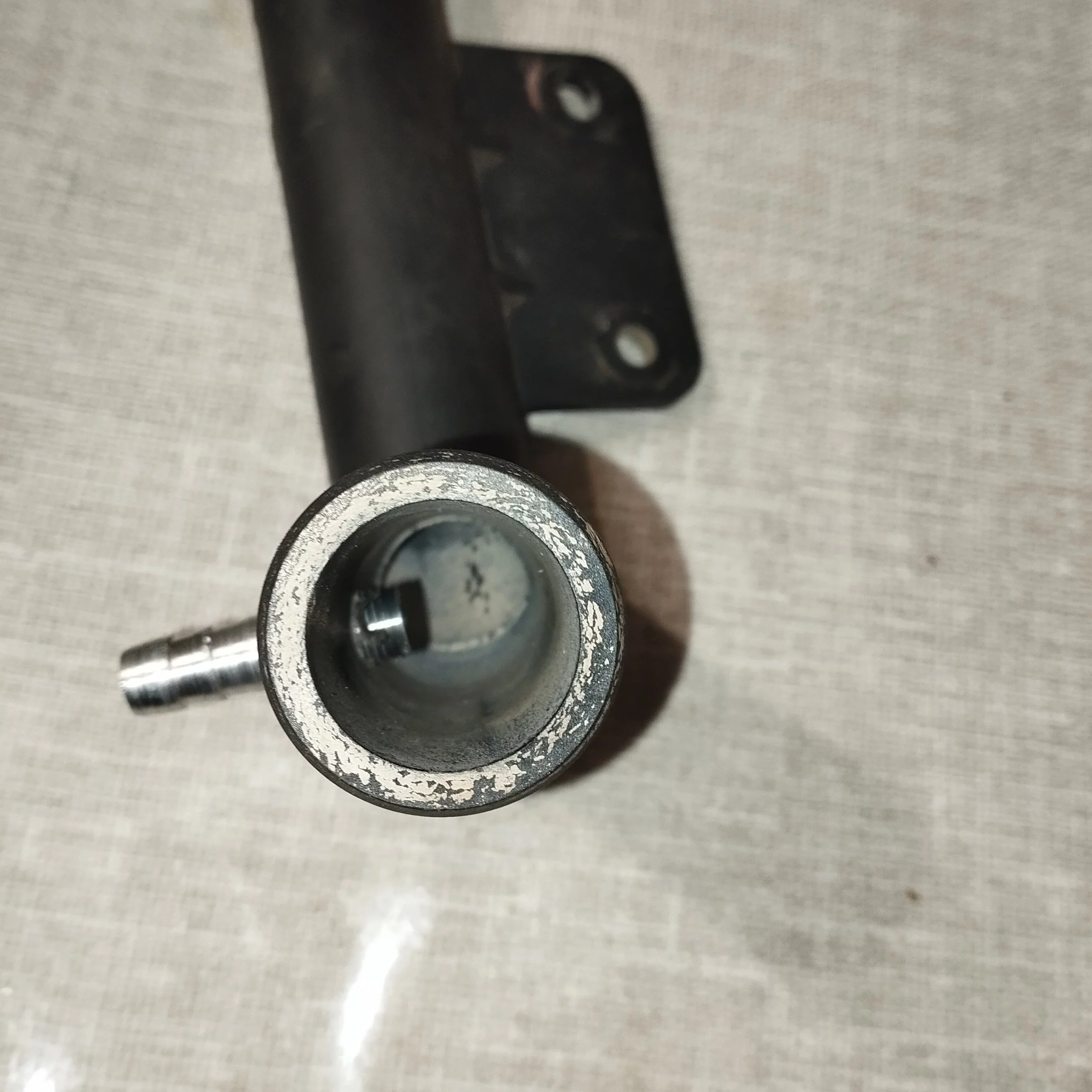

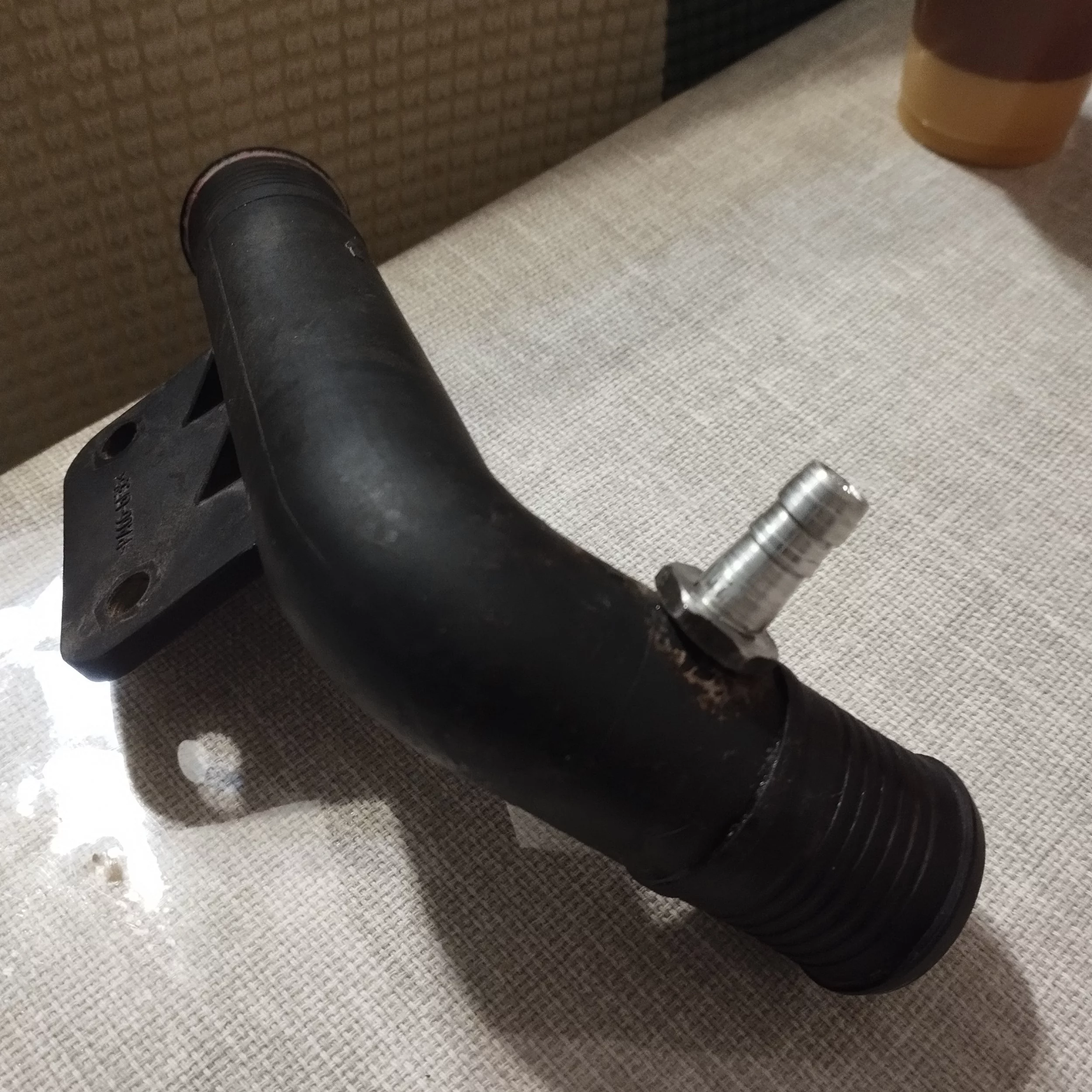

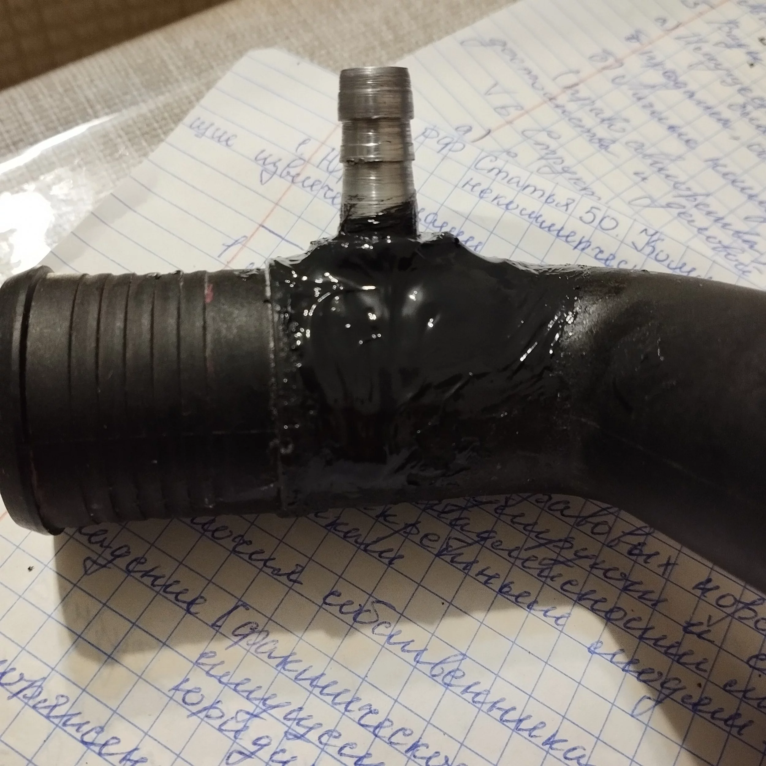

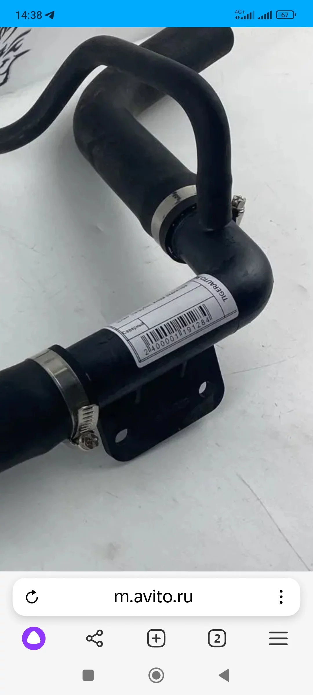

Всем привет, моей уже шестой пошел, при замене антифриза,сам дурак не осторожно сломал сосок На верхнем патрубке ,ну да ладно.Хочу помочь нашим собратьям. Фото ниже. Я конечно же заказал новый, но очень долго идёт и я решил сам.Пробежался по магазам ,и нашел именно в магазине электрики алюминиевые гильзы размер 10 по ихнему.Все́ примерил и так получилось, что я это все́ предъявил токарю. У него вопросов не было.Буквально минут 25 и все́.А на сайте этот сосок стоит 3800 ну в сборе конечно
