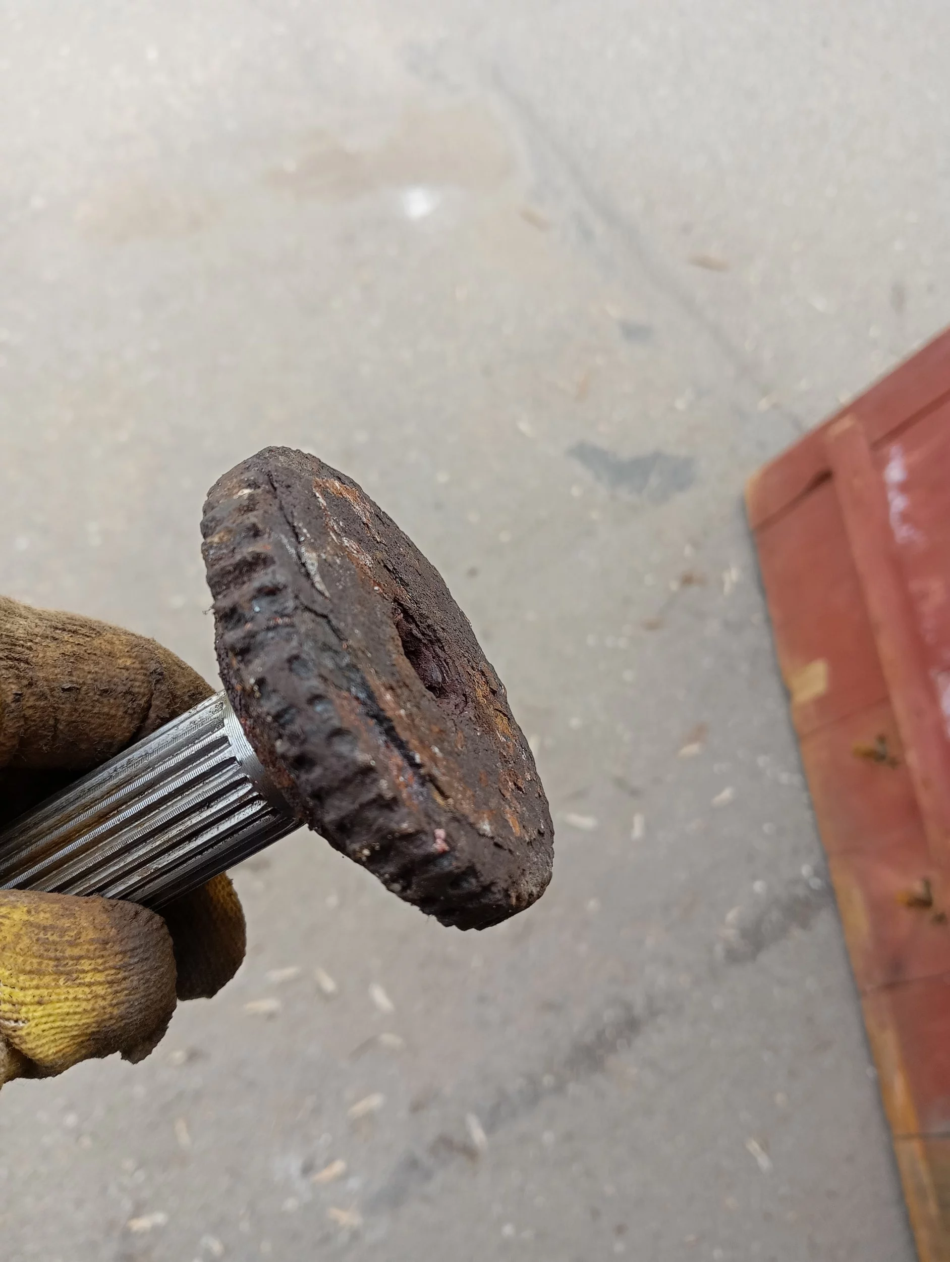

На всех прошлых машинах такого не было! Проверяйте постоянно гребёнку АБС, заглушки сразу на пластик меняйте!

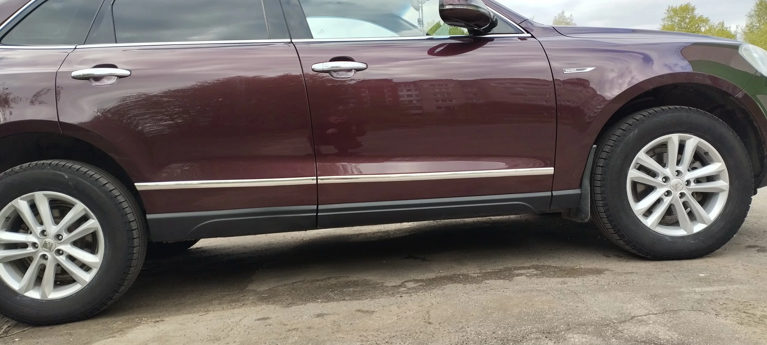

Немного на другую тему, сегодня оторвал молдинги на дверях, они у меня продержались три года, просто помутнели поцарапать и т.д., хочу сказать, что под ними ничего не заржавело не вспучилось и т.д., тяжеловато скотч очищать ну да ладно, если кто то надумает приклеить не бойтесь все́ норм.
Немного на другую тему, сегодня оторвал молдинги на дверях, они у меня продержались три года, просто помутнели поцарапать итд, хочу сказать, что под ними ничего не заржавело не вспучилось и т.д., тяжеловато скотч очищать ну да ладно, если кто то надумает приклеить не бойтесь все́ норм.
А это уже новые
