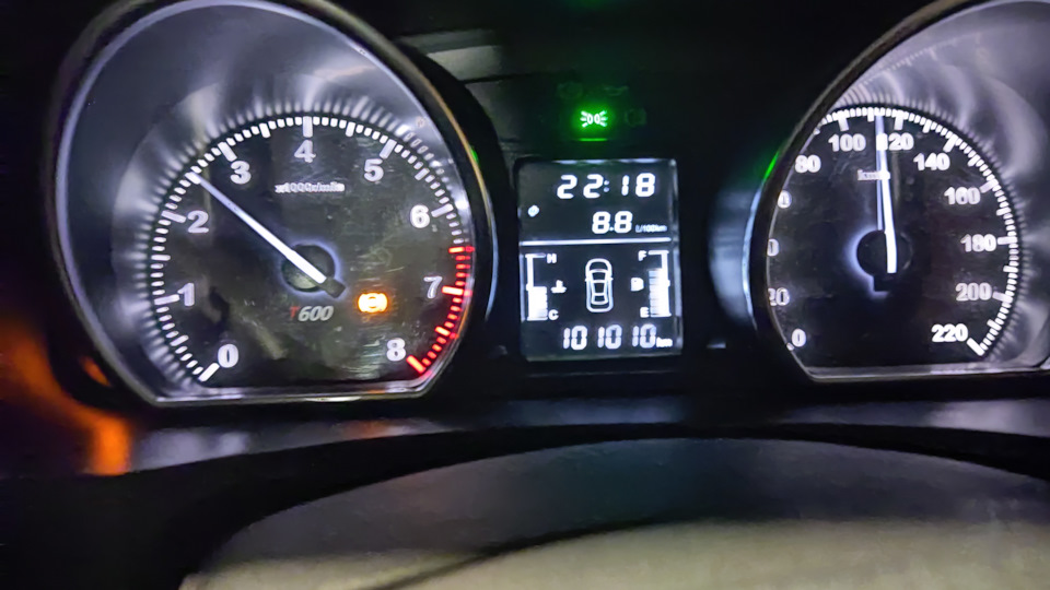

Ребят, кто может подсказать в чем дело, включаю заднюю на механике т600, иногда пищит, иногда нет, пропискивает секунды 3-4 и перестает, потом сдаю назад, все норм до примерно метра до препятствия, там начтнается такой же писк, но это уже парктроник как я понял. Просто не пойму закономерность, иногда не пищит, иногла пищит, но условия создавал одинаковые специально, сзади никакого препятствия не было, парктроники сами чистые(
Сначала пищит, тестирует парки. Главное не торопись сдавать назад, они не очень чувствительны!
Спасибо, про чувствительность заметил, слава Богу у меня чувствительность получше)))
