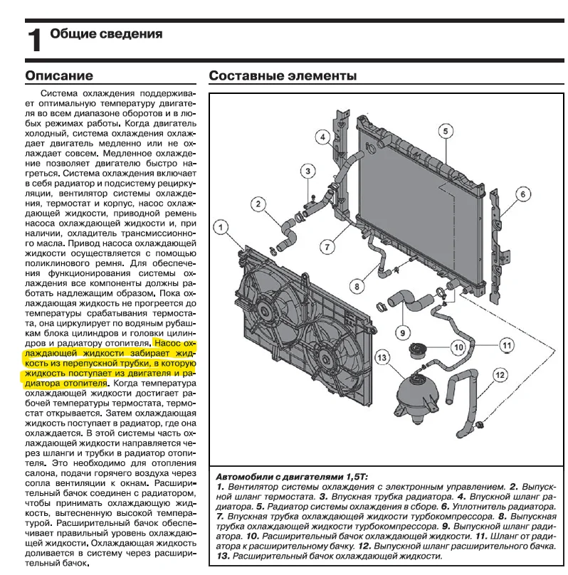

Добрый день всем! Все началось с плохого нагрева печки, холодно дуло с правой стороны. Промыл систему , поменял антифриз, поменял термостаты, поменял радиатор печки. На данный момент почти не греет печка. Входящий патрубок горячий, а выходящий еле-еле теплый. Когда газуешь тепло чуть-чуть обнаруживается. Голова кругом, ничего не лезит умного.
Масляный теплооьменник может забит? Тут гдето писали что изза этого бывает проблема
Я тоже об этом читал, хотелось бы в этом убедиться точно. А кто нибудь знает после печки ОЖ сразу циркулирует в теплообменник?
