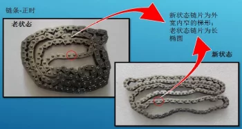

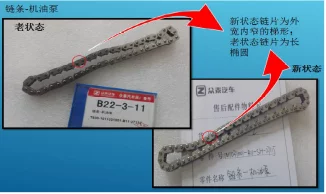

Мужики два комплекта ГРМ цепи приходили и все шаг больше чем у родной .Откуда цепь на китайскую сборку и можно ставить обратно ее на старое место?
А какой двигатель? Если 1.5 то взгляните на таблицу. Ваш левый столбик. Возможно ваши-из правого.
Вот цепи до 17 года и после

Так мне может весь узел поменять, с газораспределителем, звездочками ?
Я вот только думаю на распредвалы не повлияет.
Андрей где какая, я в китайском как в балете разбираюсь .Мне надо с малыми звеньями 12мм.
Так я тож не особо в курсе)))) Есть таблица с номерами..а лучше к спецам.. Это все в мануале по ремонту написано.
