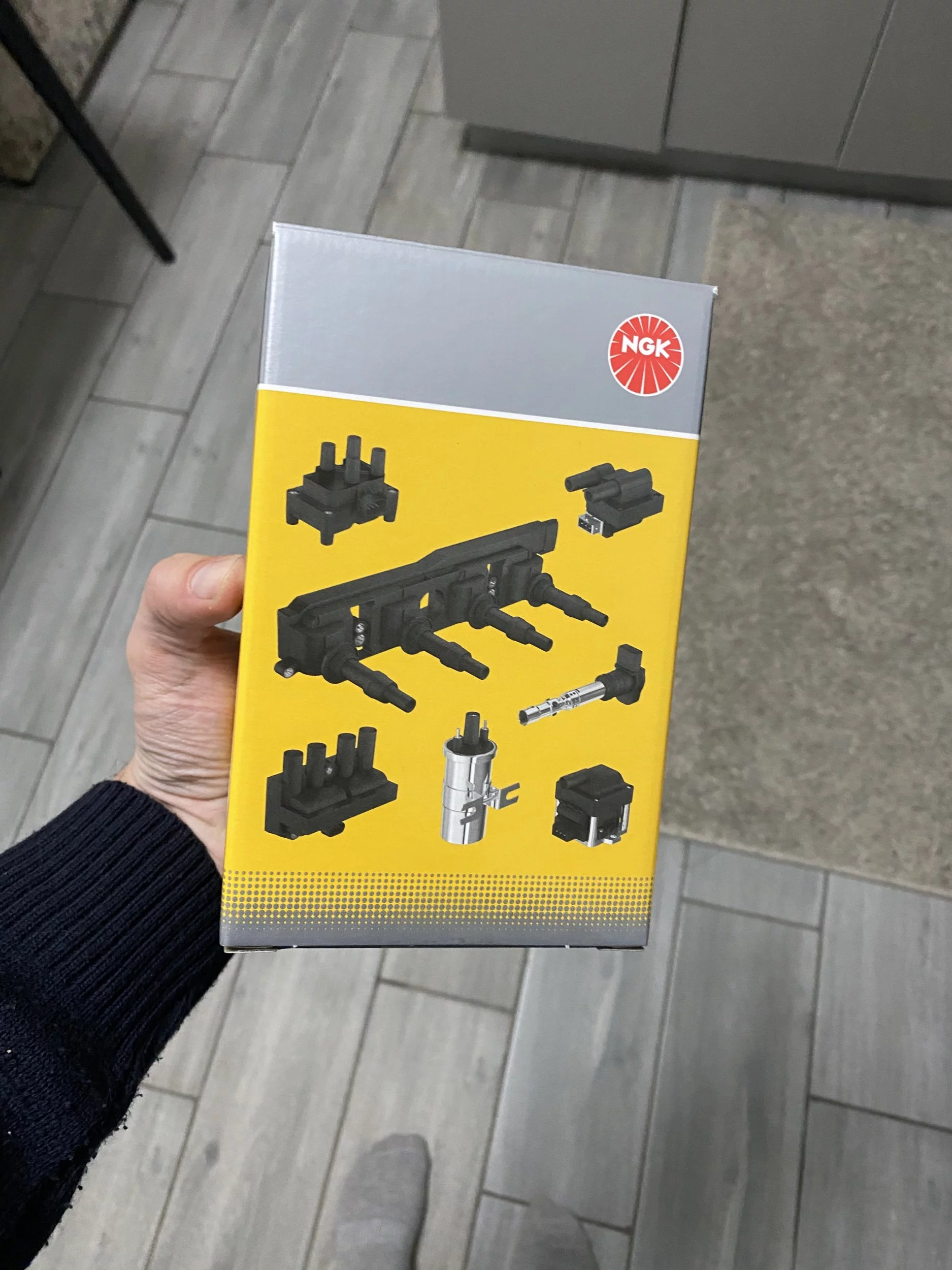

Ребята взял ngk48055 визуально катушка она ,кроме колпака буду на старый ставить.
Привет! А колпак на новой катушке чем отличается от штатного? Он точно не подходит, или катушку можно поставить без переделок?
Все заменители катушки зажигания ngk48055

Всем здрасти) Вообщем заменил катушку зажигания ! Все подошло и исправно работает! Только не садится как родная?у неё шахта чуть длинее, но все крепится на родные болты ?
Всем здрасти) Вообщем заменил катушку зажигания ! Все подошло и исправно работает! Только не садится как родная?у неё шахта чуть длинее, но все крепится на родные болты ?Посмотреть вложение 4218
Так и воткнул длинные? У меня тоже проблема?
