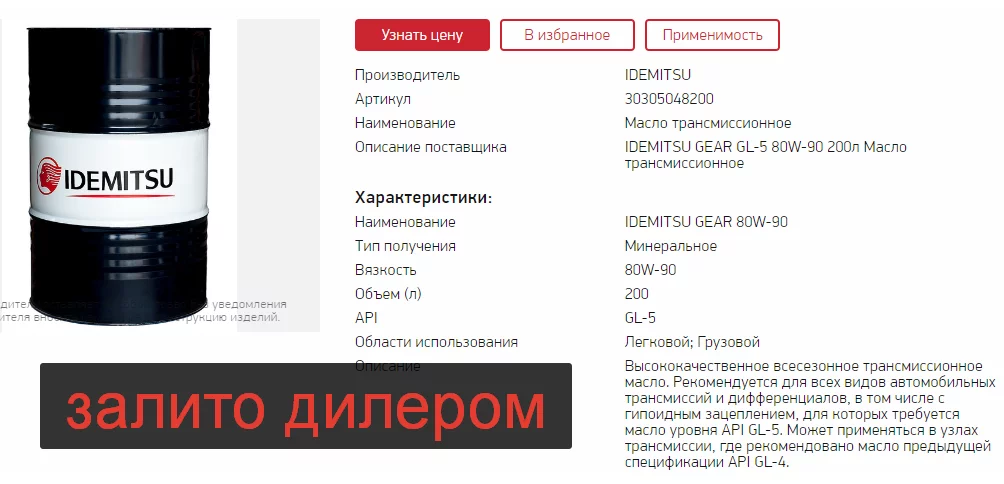

Мне у дилера на ТО залили(#@мат-перемат@#) МИНЕРАЛКУ!!!....Блин,вот как теперь перейти на синтетику,не убив сальники все???
