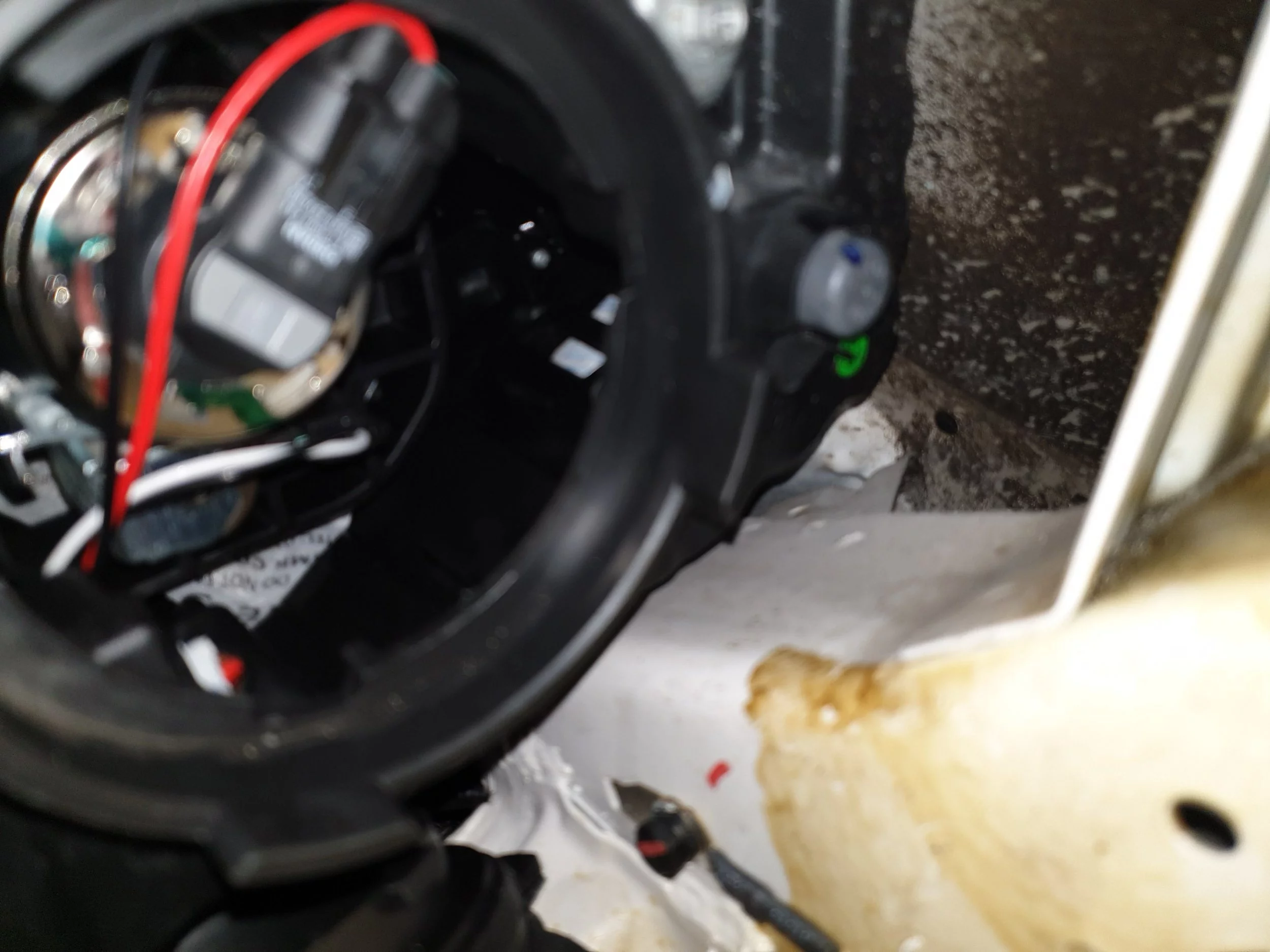

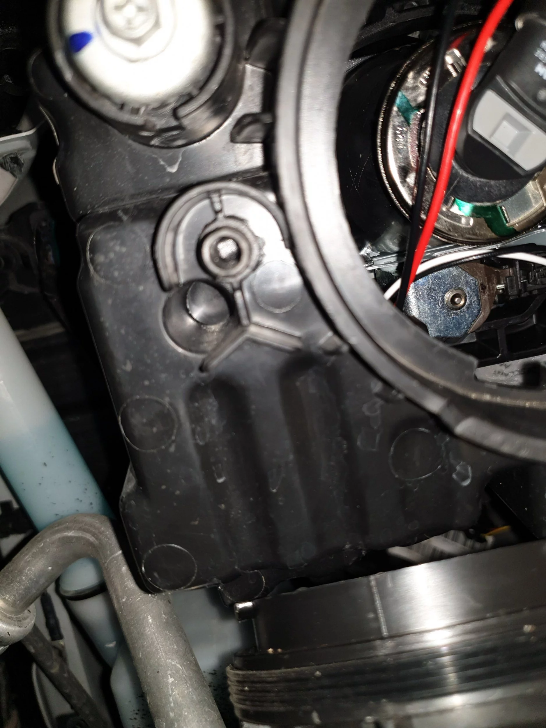

Сапуны у нас находятся по наружнему краю фар, один вверху другой внизу, а эти штуки, которые тут предлагали закольцовывать - просто места крепления гаек внутри, через них нет вентиляции, поэтому идея провальная.

Сапуны у нас находятся по наружнему краю фар, один вверху другой внизу, а эти штуки, которые тут предлагали закольцовывать - просто места крепления гаек внутри, через них нет вентиляции, поэтому идея провальная. Посмотреть вложение 2669Посмотреть вложение 2671
