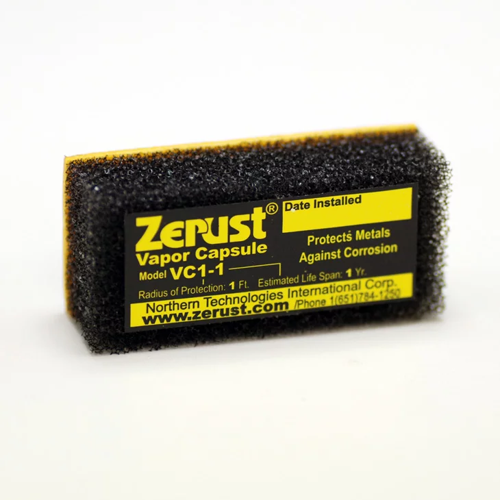

408BE335-298B-4A36-8C9C-C4F192308B99.webpЯ вот такую штуку приклеил в крышку фары. Вроде сработало.после мойки внизу фары был небольшой конденсат но быстро испарился
Вроде обычная губка, где взяли?
Да,на вид кусок губки,но в ней какая-то капсула(возможно из того же силикагеля)А взял на работе,на новых станках были наклеены эти штуки)))
