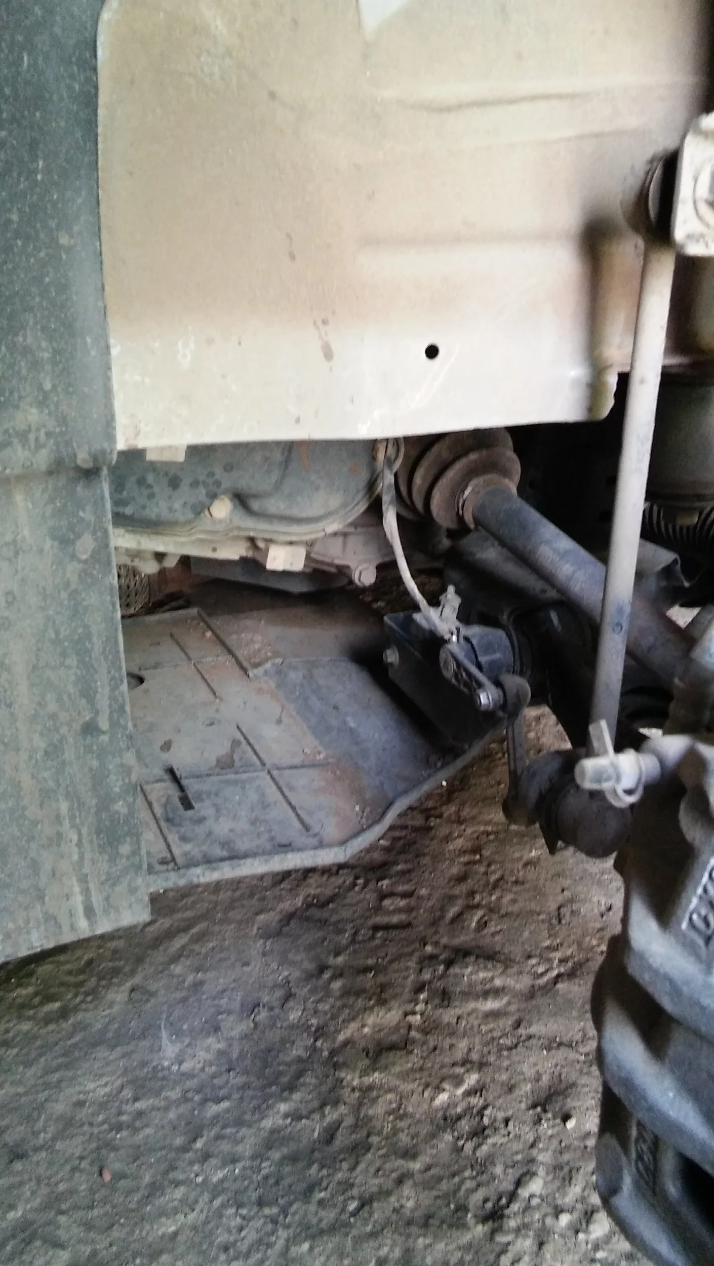

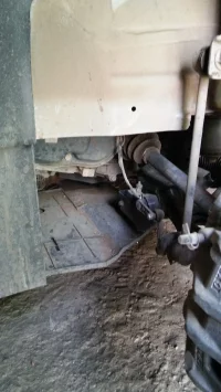

У меня вроде всё ровно собрано. Но есть одно место которое мне не понравилось. Это дыра за передним левым колесом. Как будто не хватает куска пластиковой защиты. Вся грязь летит от колеса на датчик положения кузова (не знаю как он правильно называется)
Тоже обратил внимание на это дело! Думал в сервисе не поставили защиту, визуально видны отверстия для клипс и если смотреть справа то там всё почти закрыто. Сервисники сказали что ничего не снимали. Вот я и задумался, видимо надо самому колхозить какую то защиту поставить. Ещё СООБЩИТЕ, как у остальных с этим делом! Если это у всех, то это китайцы что то не так сделали! Если это только у нас с Татарином , то видимо при сборке не установили элемент!
