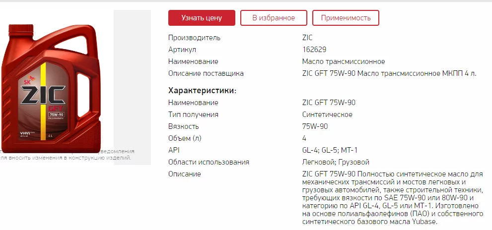

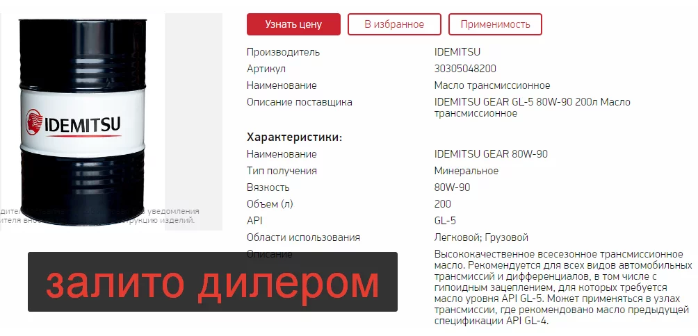

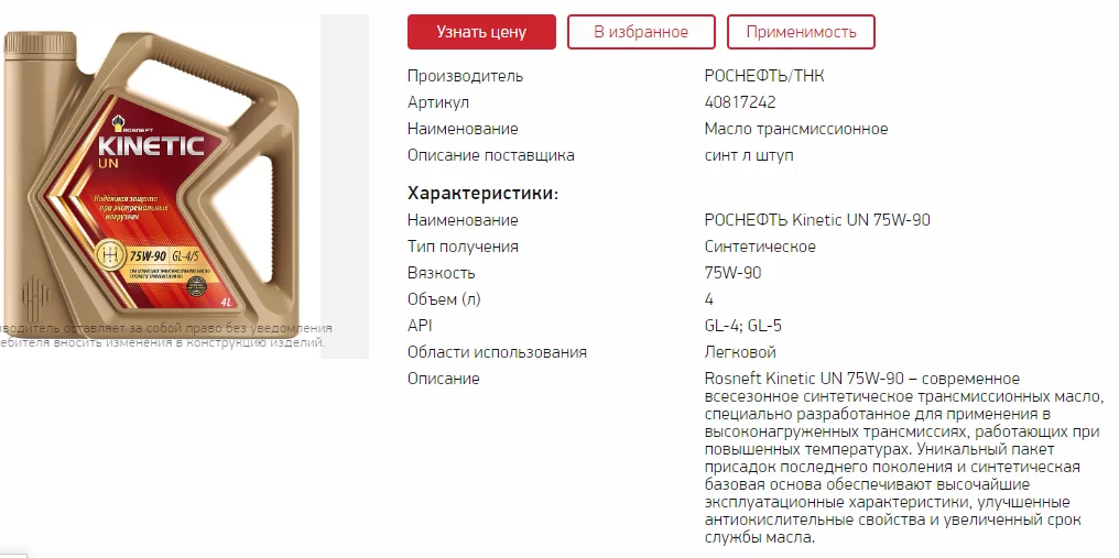

Начал смотреть,что поменять по срокам в машине.И узнал.что дилер(@#мат=перемат#@)залил в коробку масло минералку GL5.Зимой ручку еле передвинуть-наглухо перемерзает при минус 15(только при езде начинает нормально работать).Можно ли сменить на синтетику без последствий для сальников?Пробег примерно 20т
Андрей. сальники в МКПП под синтетику и подходили.
Заливай её. Спасай коробку.
То есть, лесом ту минералку и смело синт заливать как можно быстрее?Промывать чем нужно?
Да не промоешь ты её толком не снимая... Заливай и поехали...
Просто следующую замену масла в МКПП потом сделай чуть раньше...
Следующую замену не через 60т.км, а через 40т.км🤣🤣🤣🤣🤣
