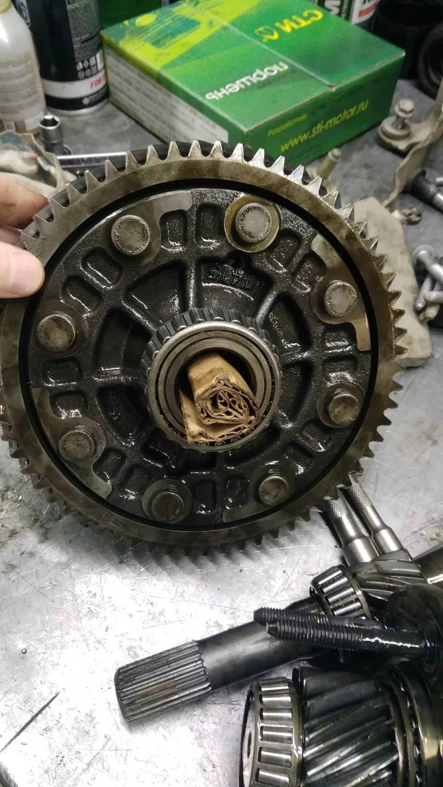

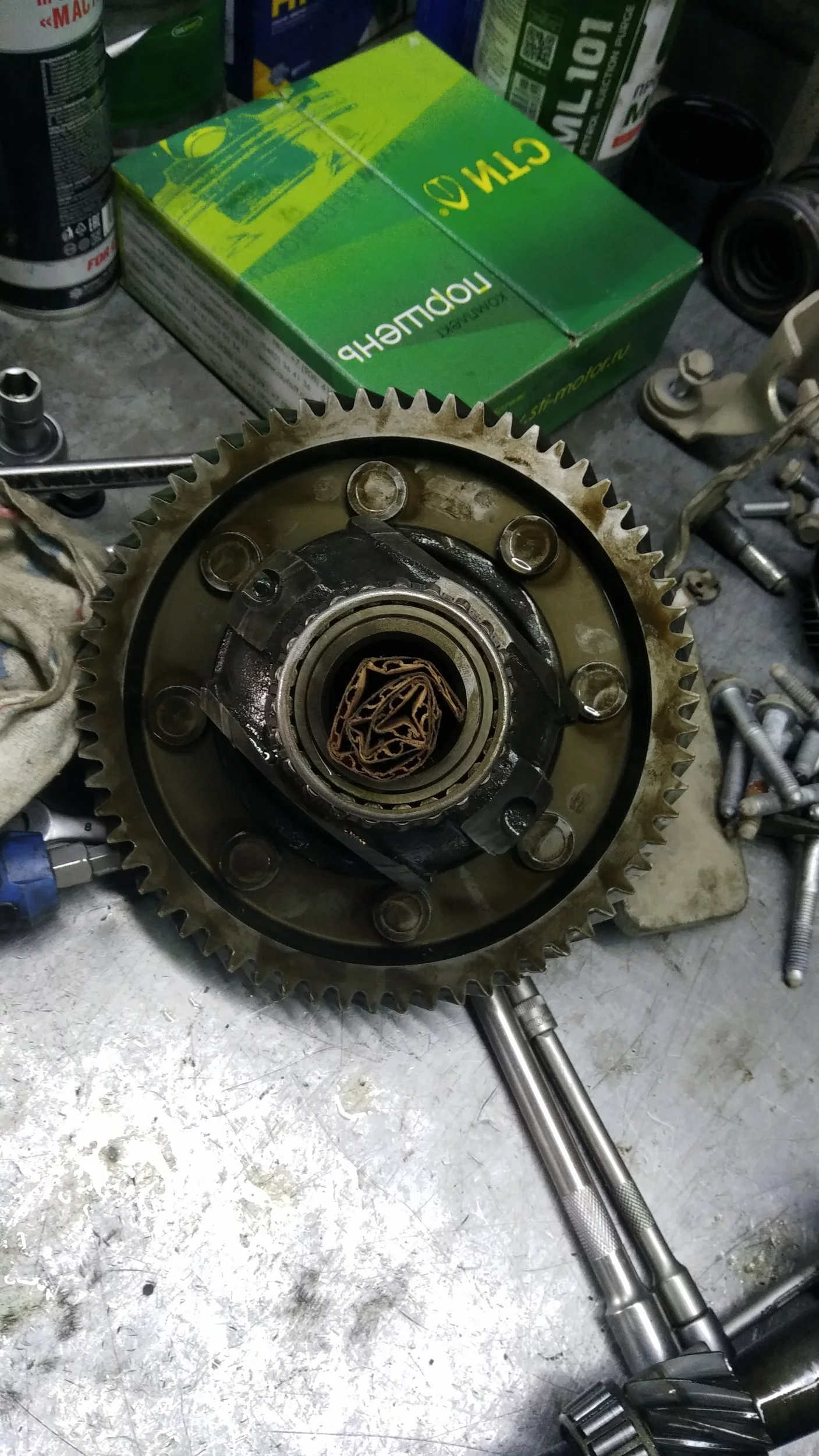

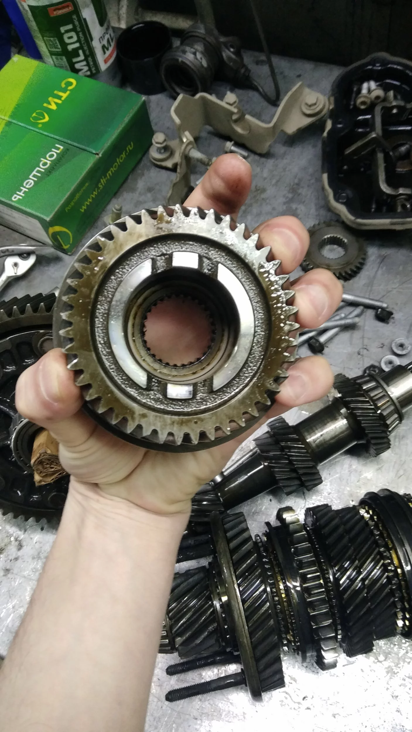

Это все потому что коробка скажет привет, как в моем случае

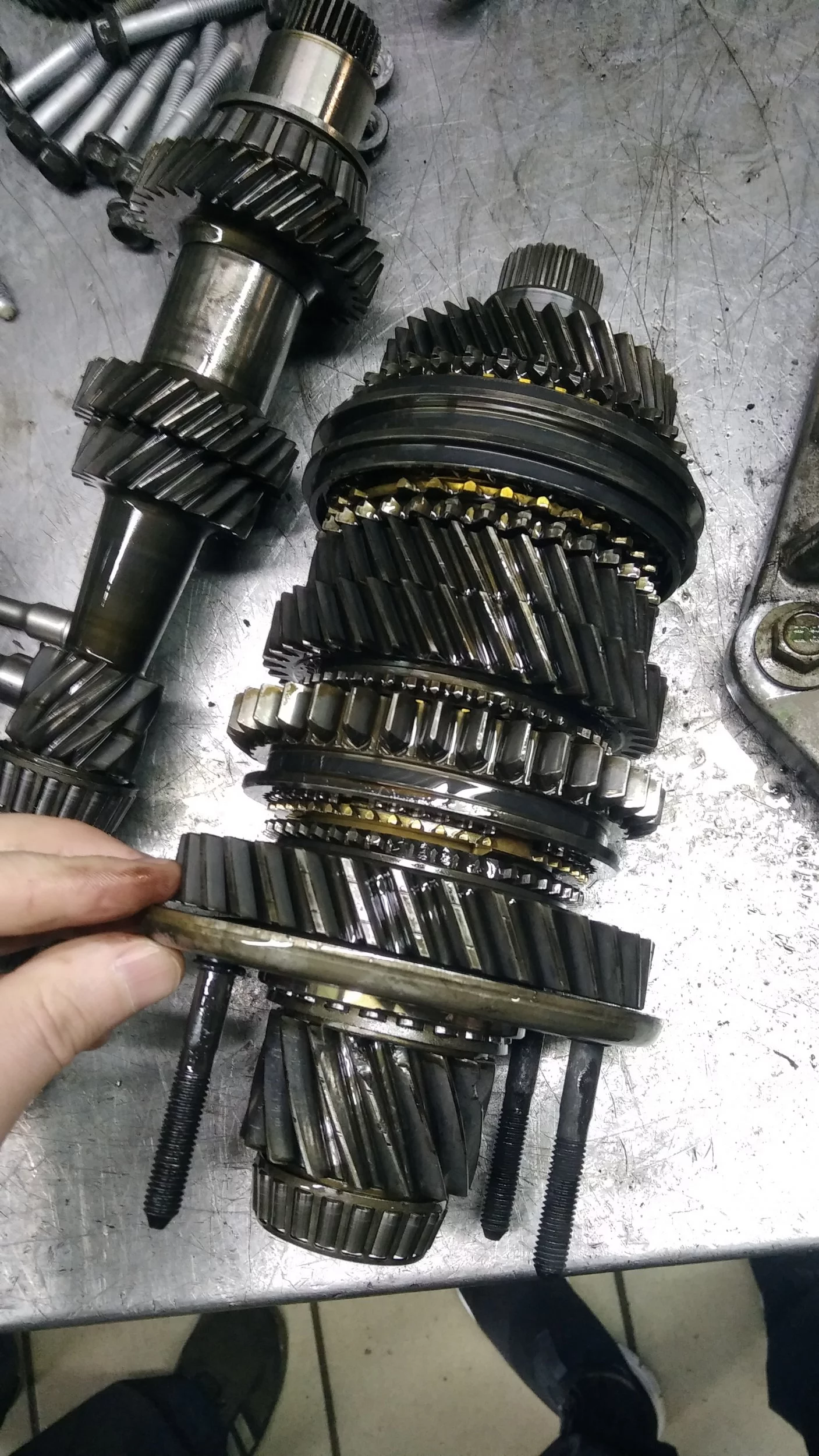

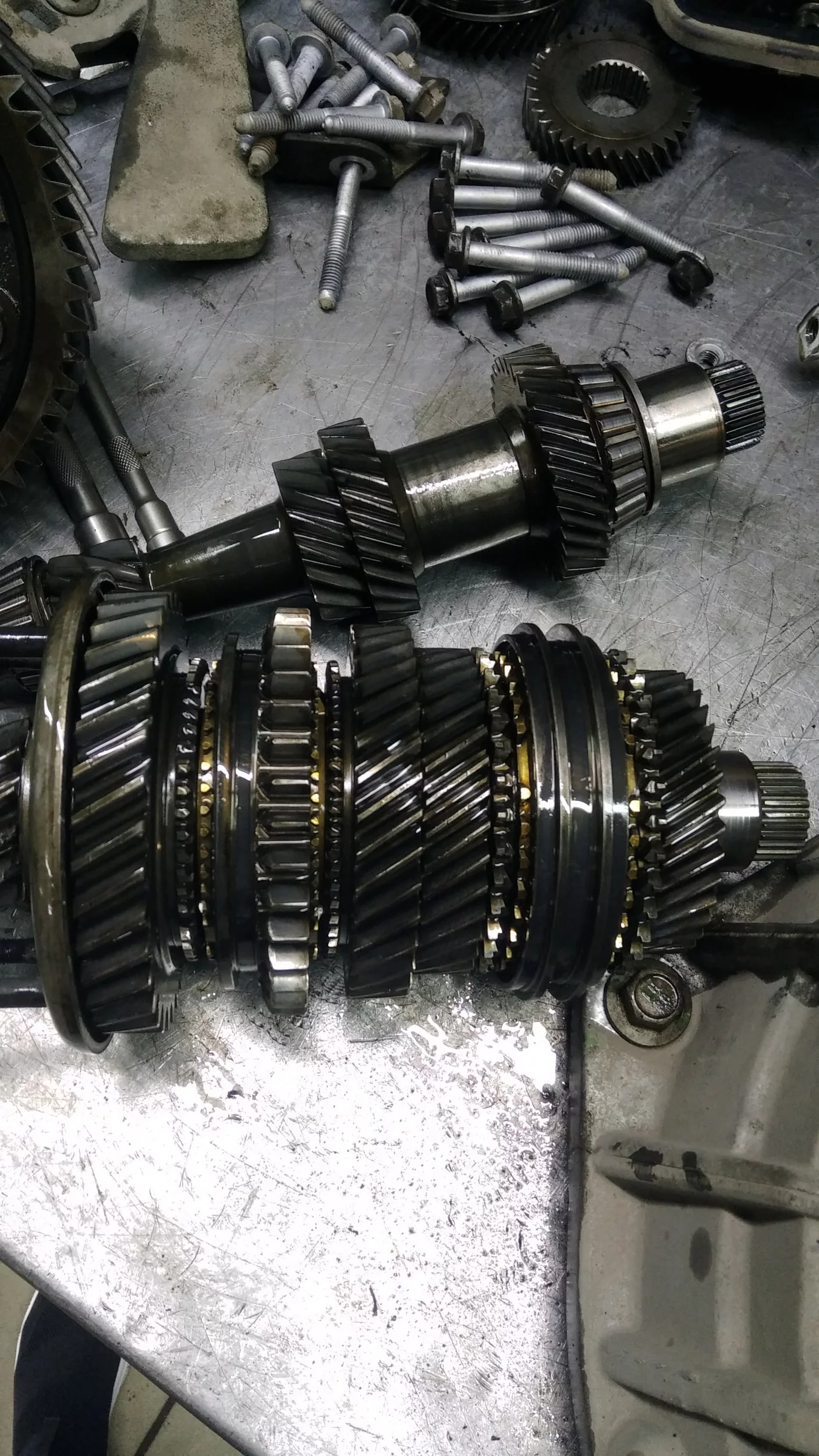

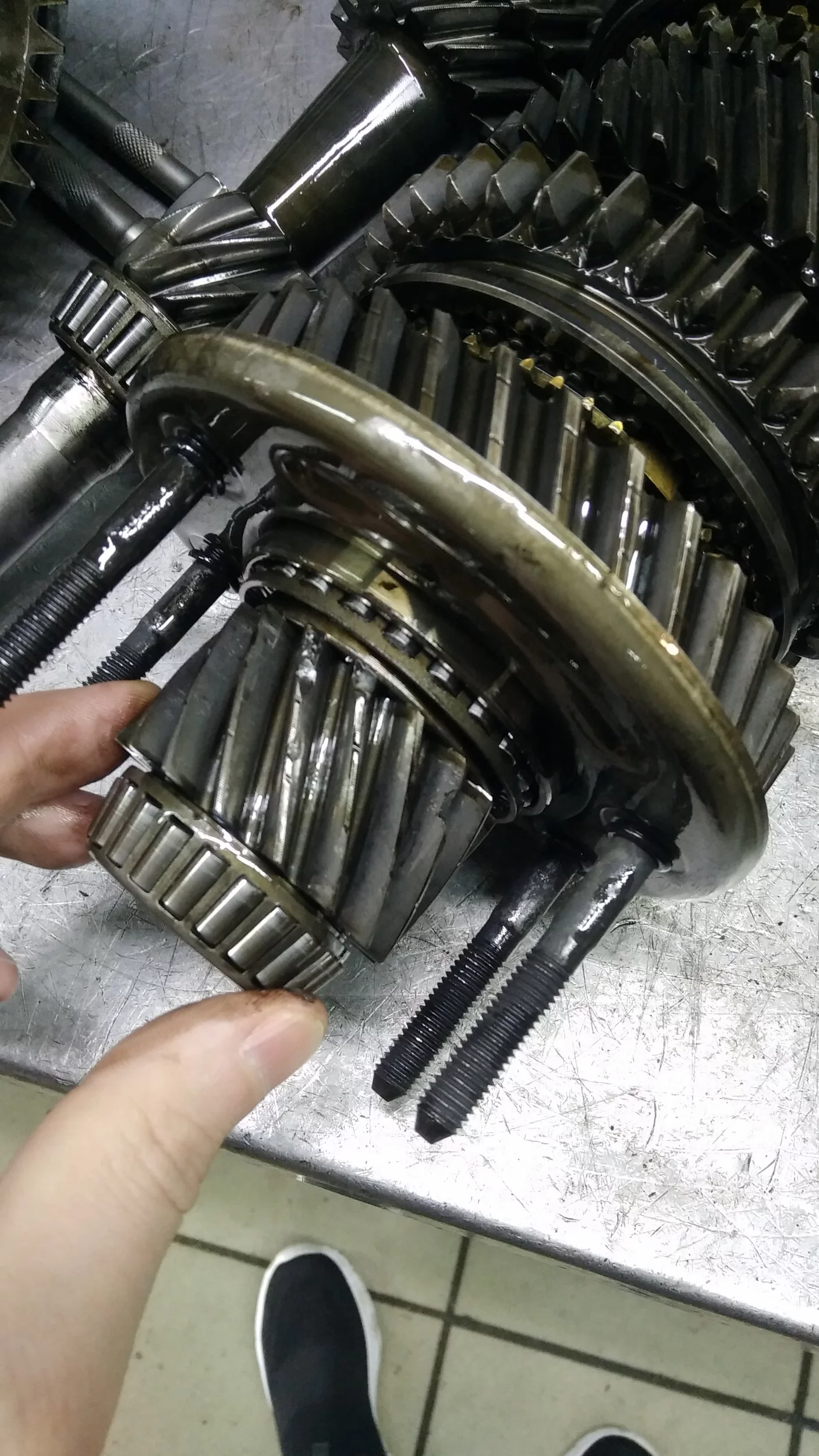

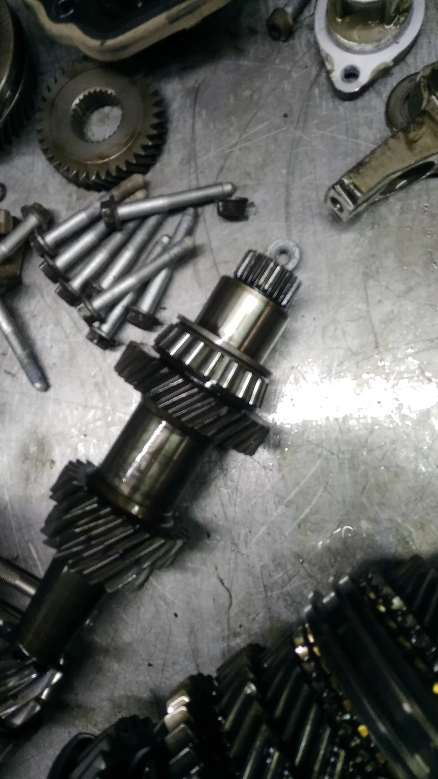

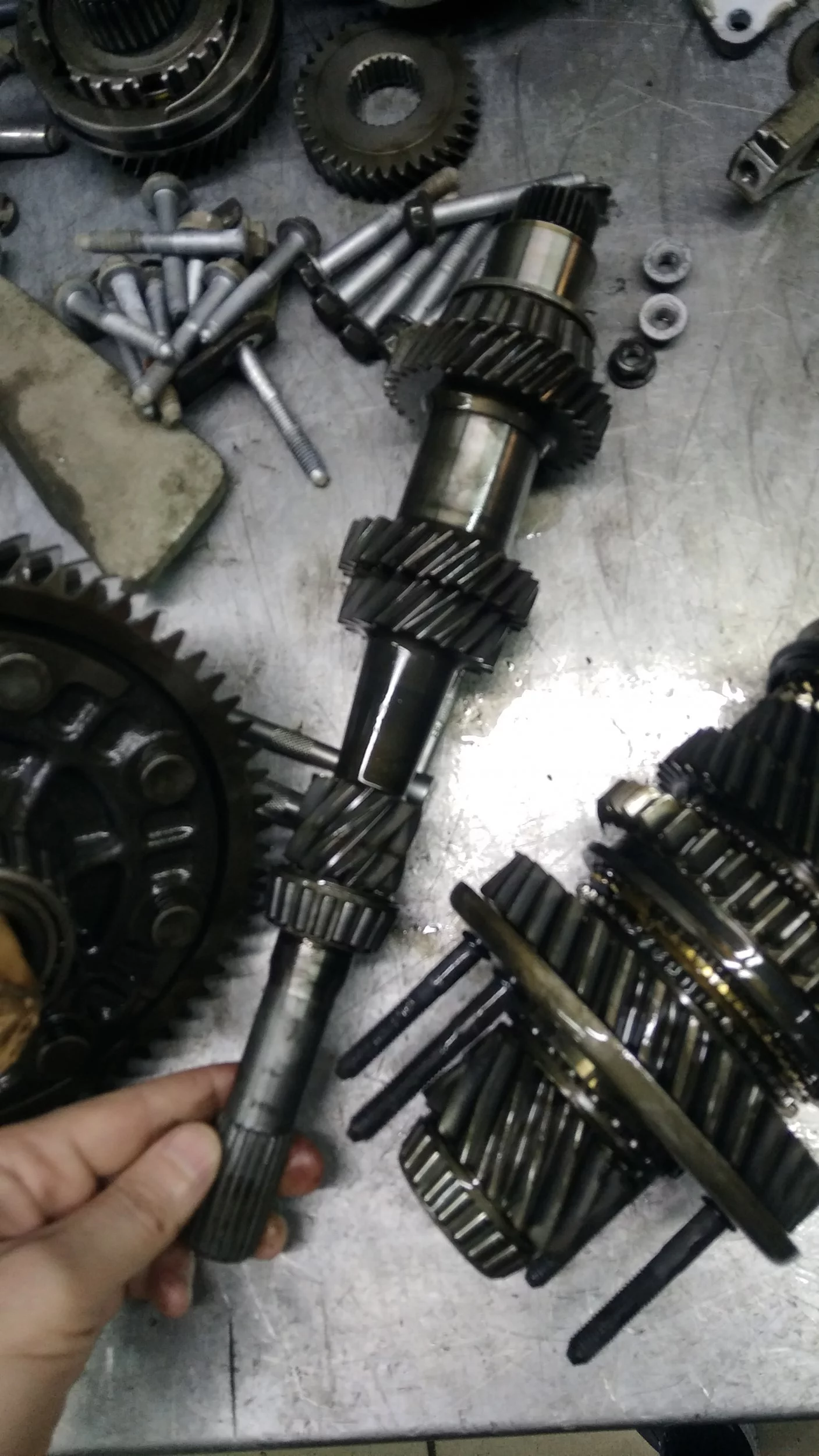

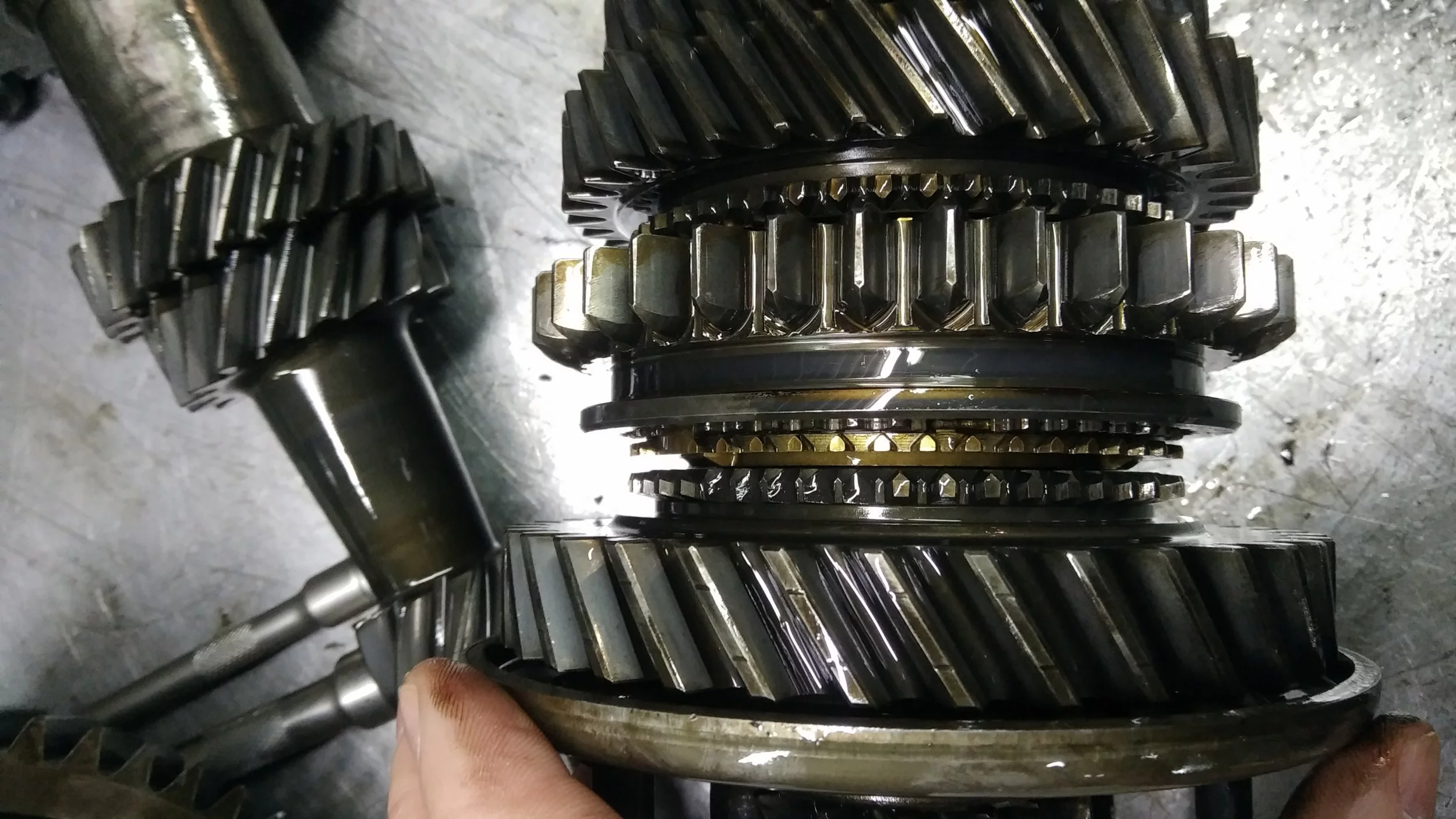

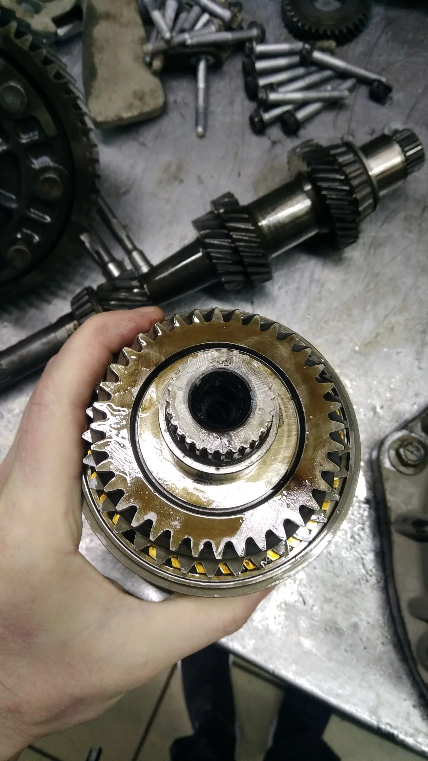

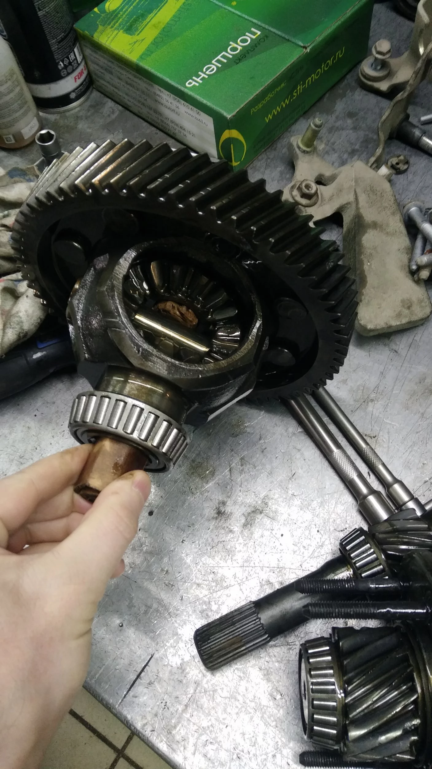

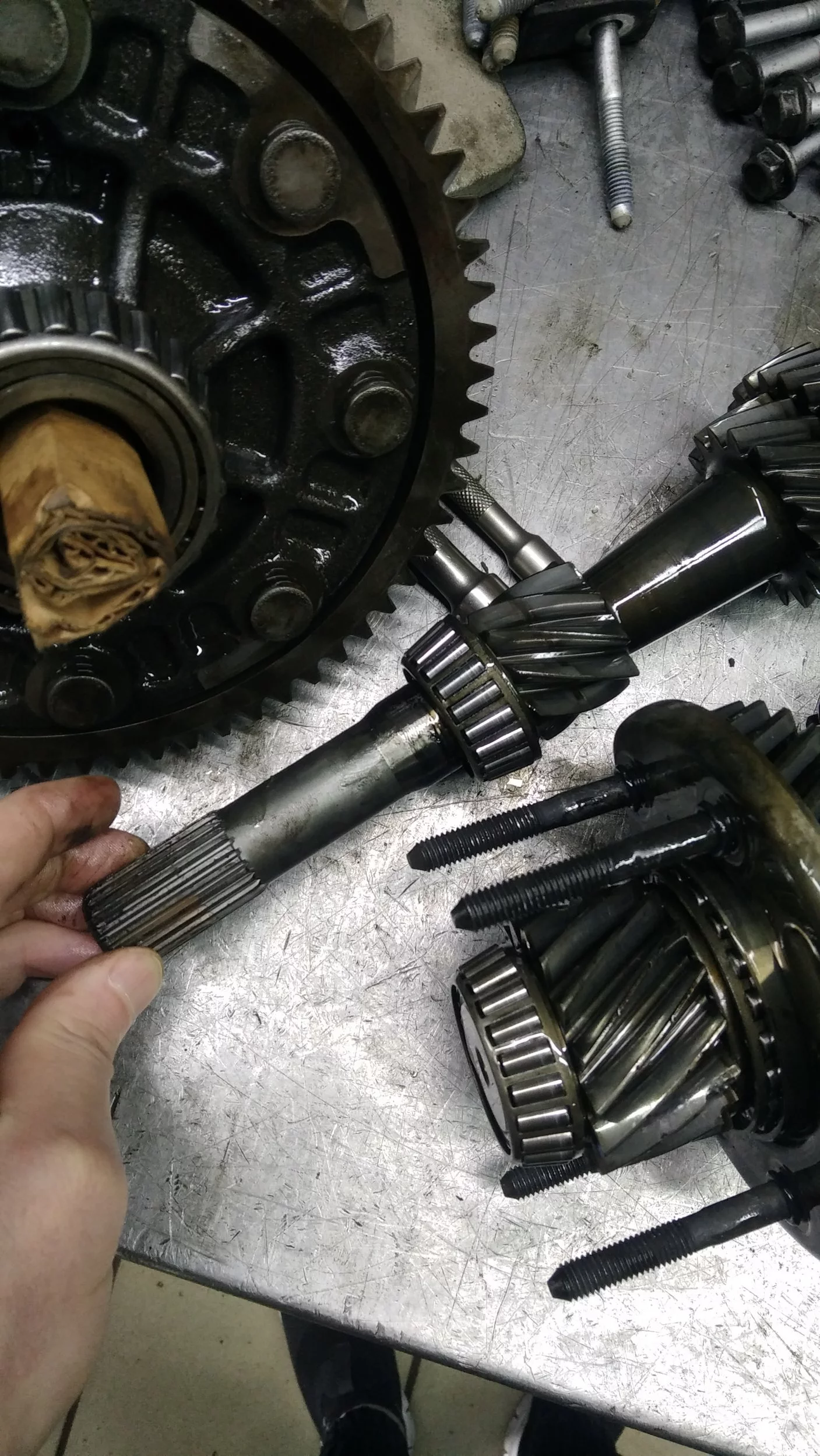

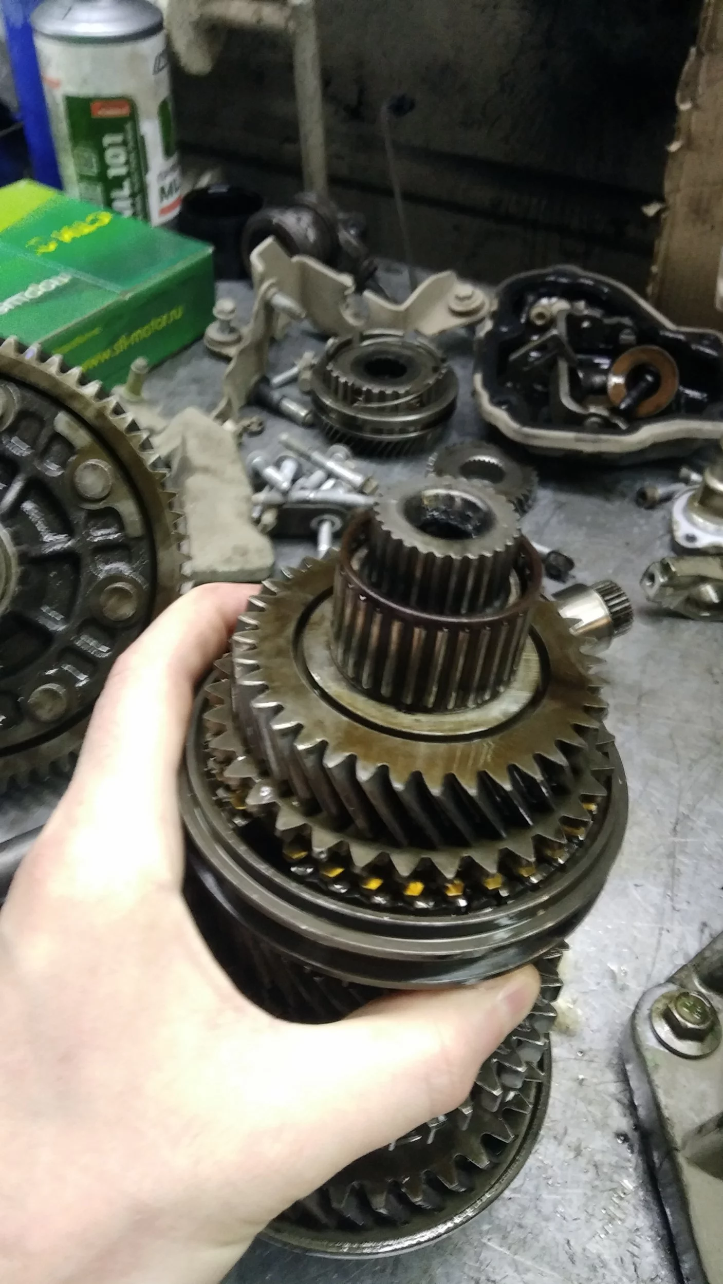

Пробег 45тыс. Развалились боковые шестерни дифференциала, и пошла цепная реакция, вторичный вал, шестерня первой передачи, шестерня пятой передачи и так понемногу везде, первичному повезло
Ах да кто-то писал что лифан х70, запчасти наши от Фольсвагена подходят, ну к примеру Polo также конические подшипники, наверное ближе всего Фольсваген поло 1.4. турбодизель
Но новые запчасти там стоят не меньше, наша коробка 95-150 новая на разных сайтах, ну и наверное ее опять на 50тыс. хватит
Машина просто не рассчитана, маленький движок и коробас, а вес ее 1.7 тонны

Вот и накрылась медным тазом коробка у меня на 52000км пробега((
Сателлиты мышь погрызла, зубья первой передачи срезало по шесть через восемь, корпус принял пару ударов кусков металла на себя, вторичный вал тоже пострадал.... Выжимной подшипник гудит и диск сцепления посоветовали поменять заодно. В связи с этим обстоятельством, подскажите люди добрые кто где нашел, по артикулам определить, возможность замены аналогами, какие возможно подходят?
