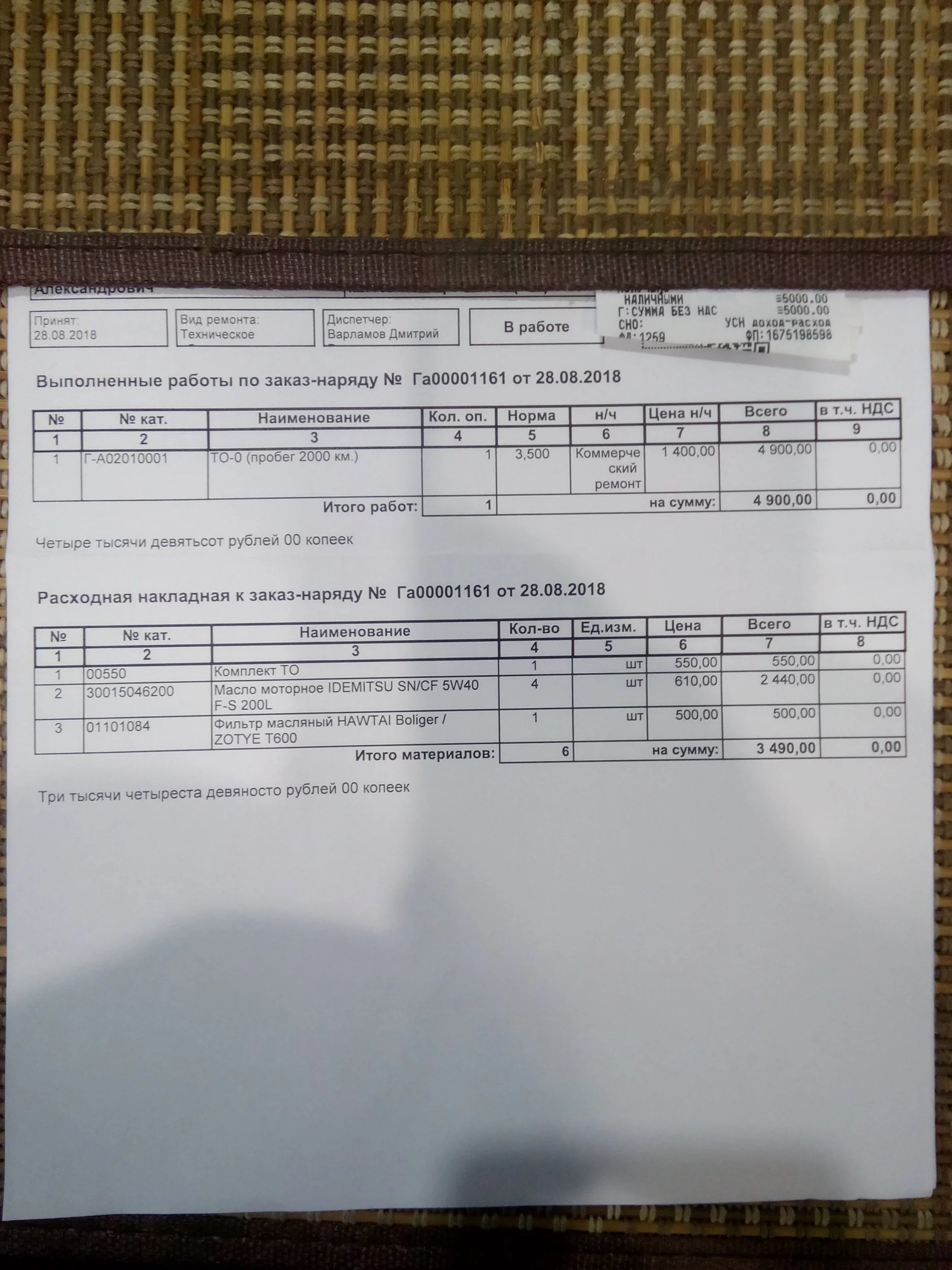

Это в тему о масле ну и стоимость 0 ТО.
Спрашивал у сервисников сказали что это масло как раз для турбированных движков так как двигатель сильно нагружен температурный режим то же повышен соответственно и пленка должна держаться. Ну и за гарантию они в ответе!

Я идемицу заливаю 5w40
