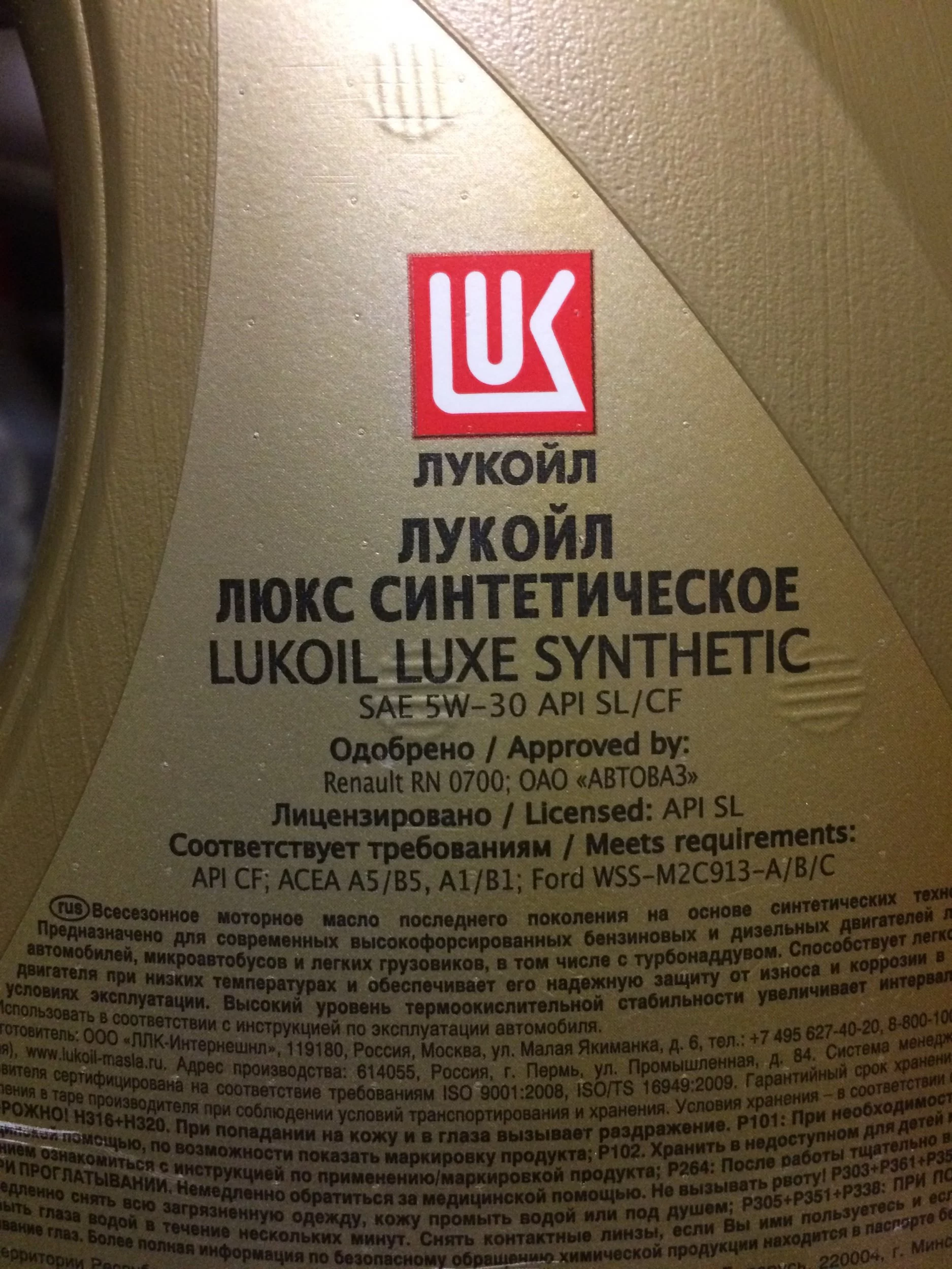

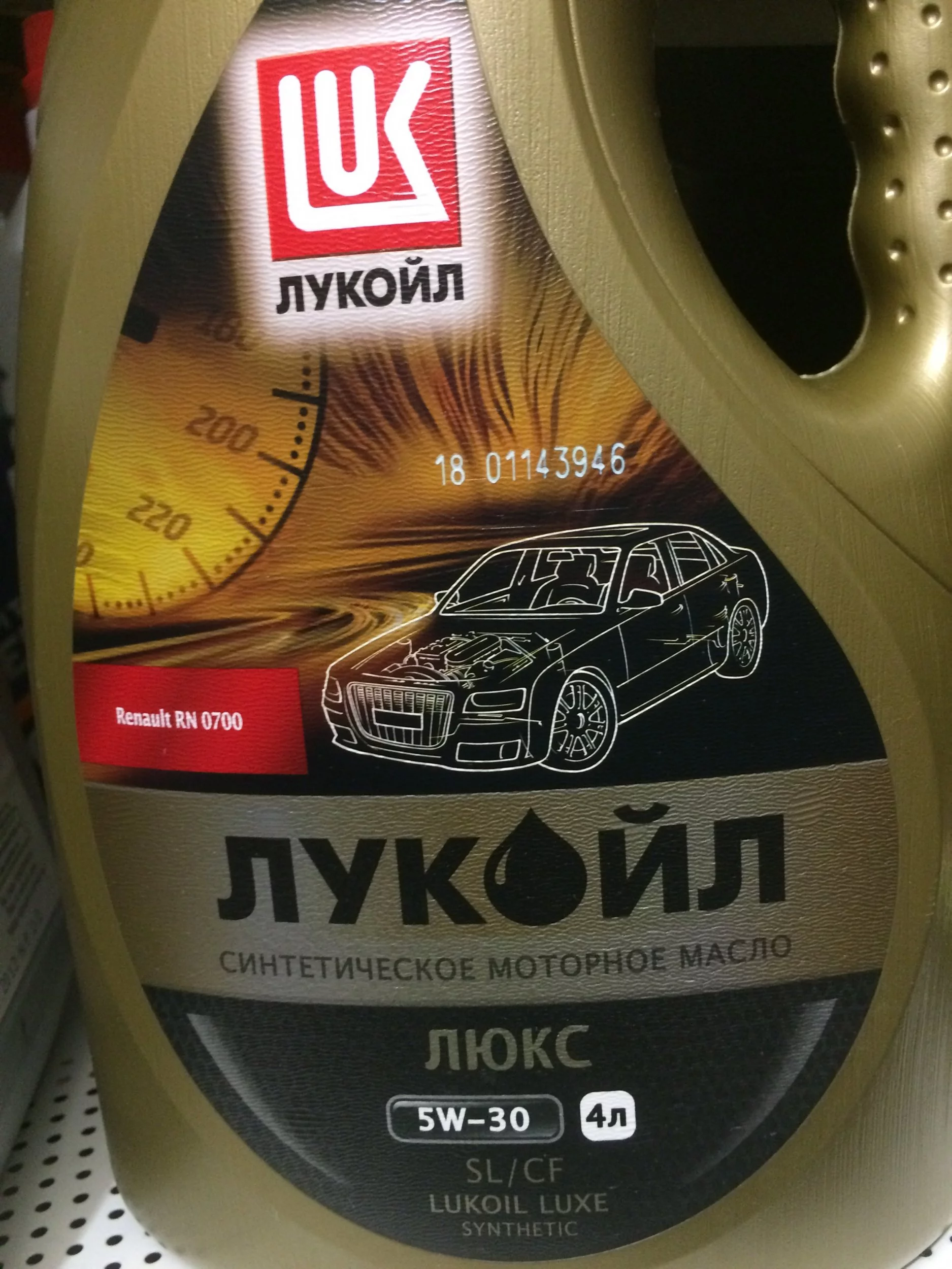

Залил такое масло, разрешено заливать в турбированные двигатели. По требованиям A1/B1 подходит
Пойдет если менять не реже 5000-7000 км, но если брать из Лукоила, то лучше будет GENESIS Glidetech 5W-30, там допуски выше уровнем и есть ILSAC GF-5, а это самый жесткий допуск разработанный в том числе для азиатских двигателей. Требования A1/B1 базовые и слишком абстрактные для выбора масла.
