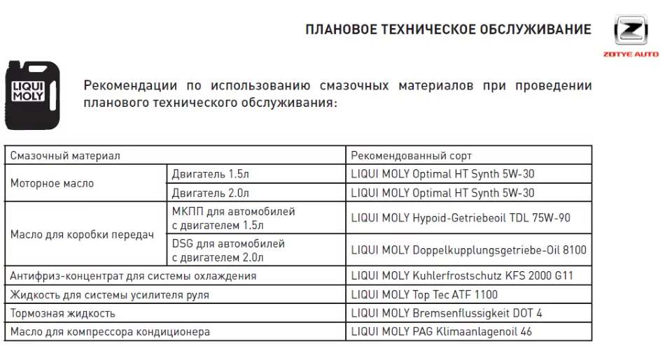

Дилеры мне заливали масло 5w40 у меня Белорусская версия.Дилеры сказали, что заливать будут масло Elf тот же концерн , вроде, что и Total и хвалят его очень. 5w30 как и на все азиатские авто. Что залито на заводе (тем более это китайская версия, а не белорусская) непонятно, по ходу дилеры сами не в курсе. Антифриз G11 залит с завода зеленый, у нас на жаре дошёл до минимума , пришлось докупать Лукойловский. Так мало информации в интернете по обслуживанию данного авто.

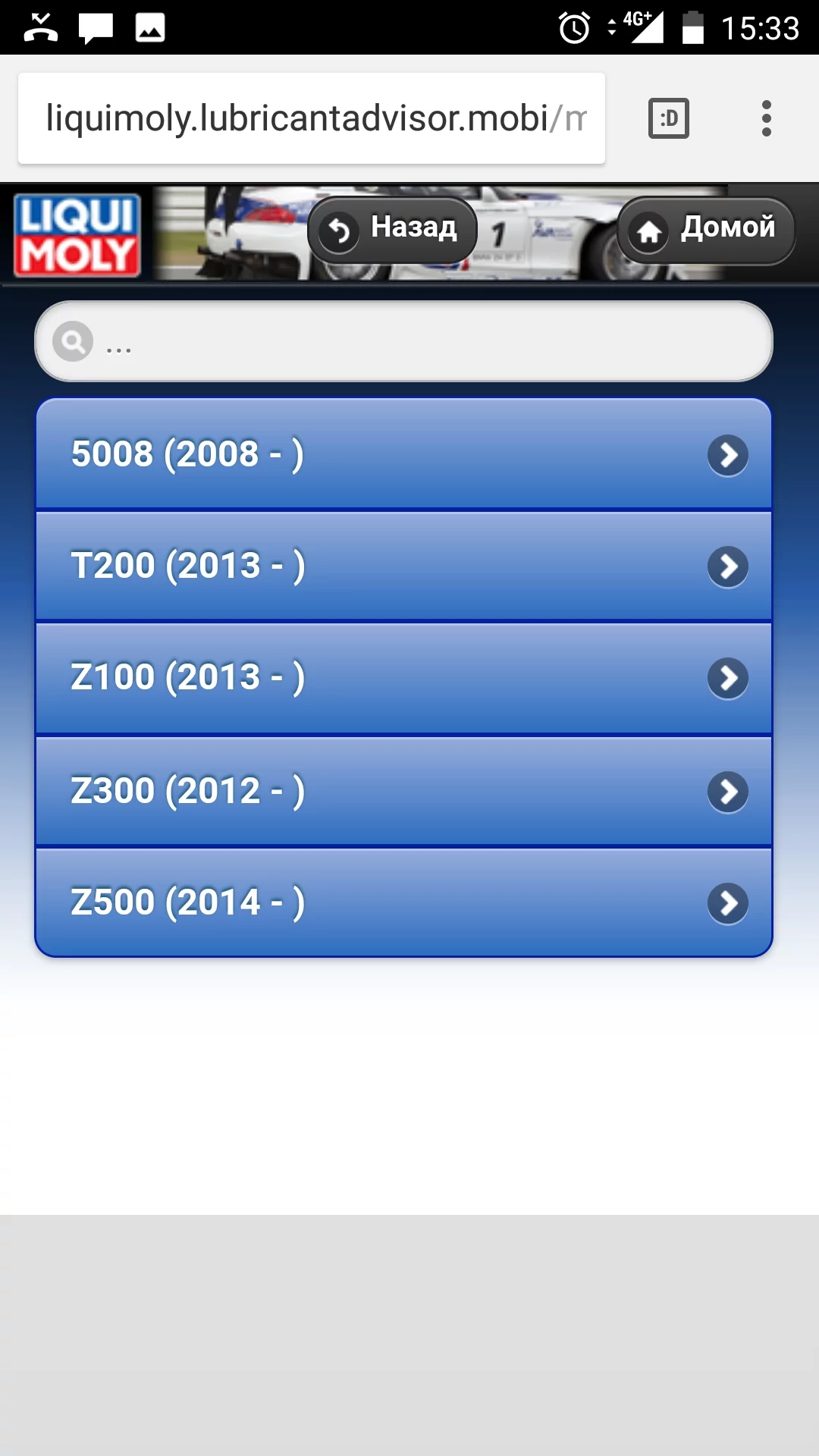

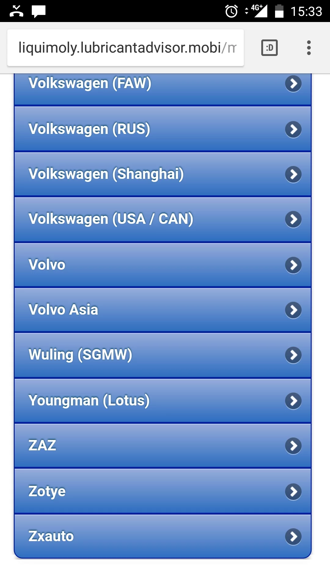

Ну зачем транш, например просто Ликви Моли будет по очень хорошей цене продавать технические жидкости самой Зоти (как на конвейер, так и для последующей перепродажи на ТО).Наверняка производитель Зоти получил некий транш от Ликви Моли.
