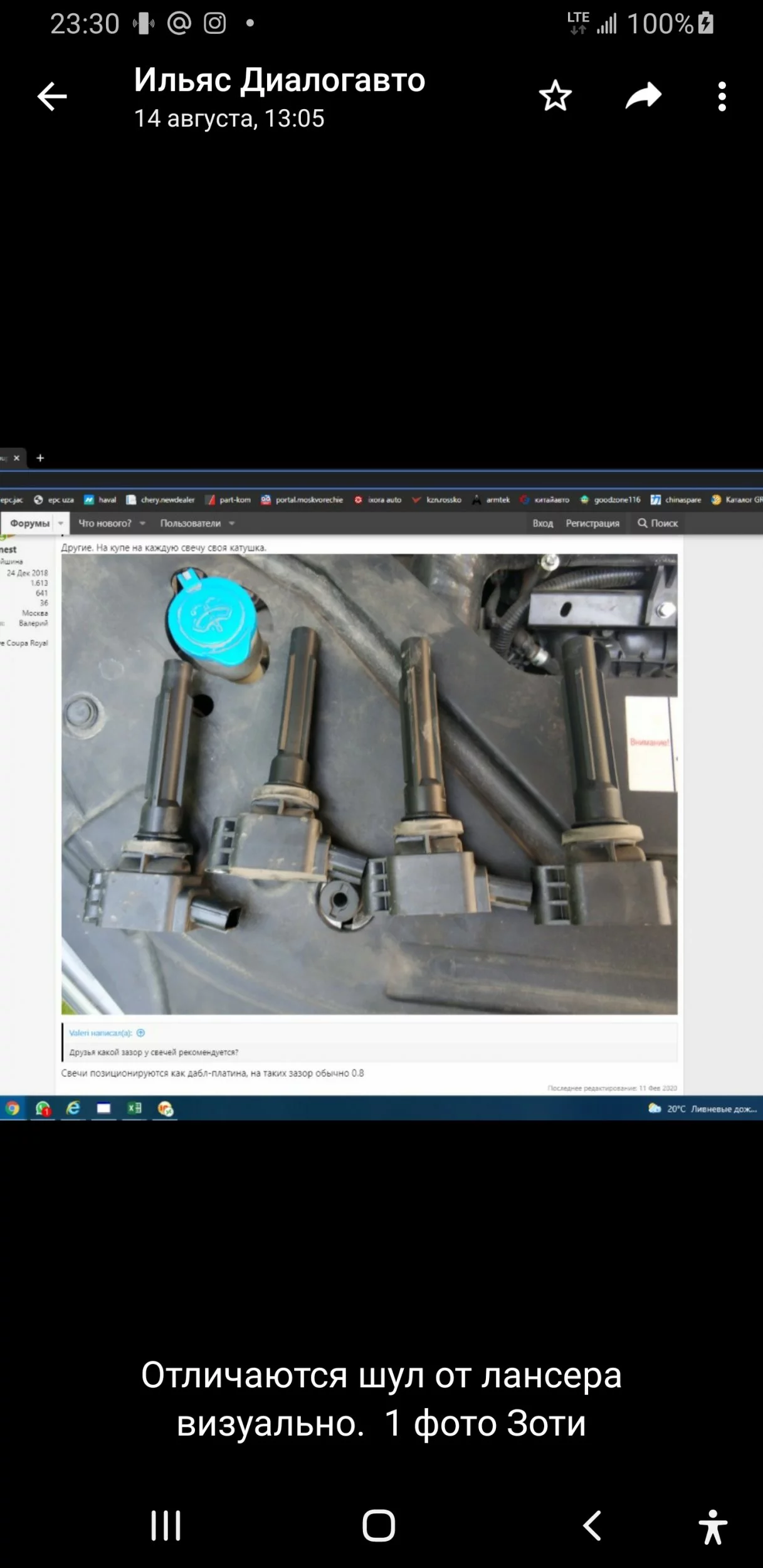

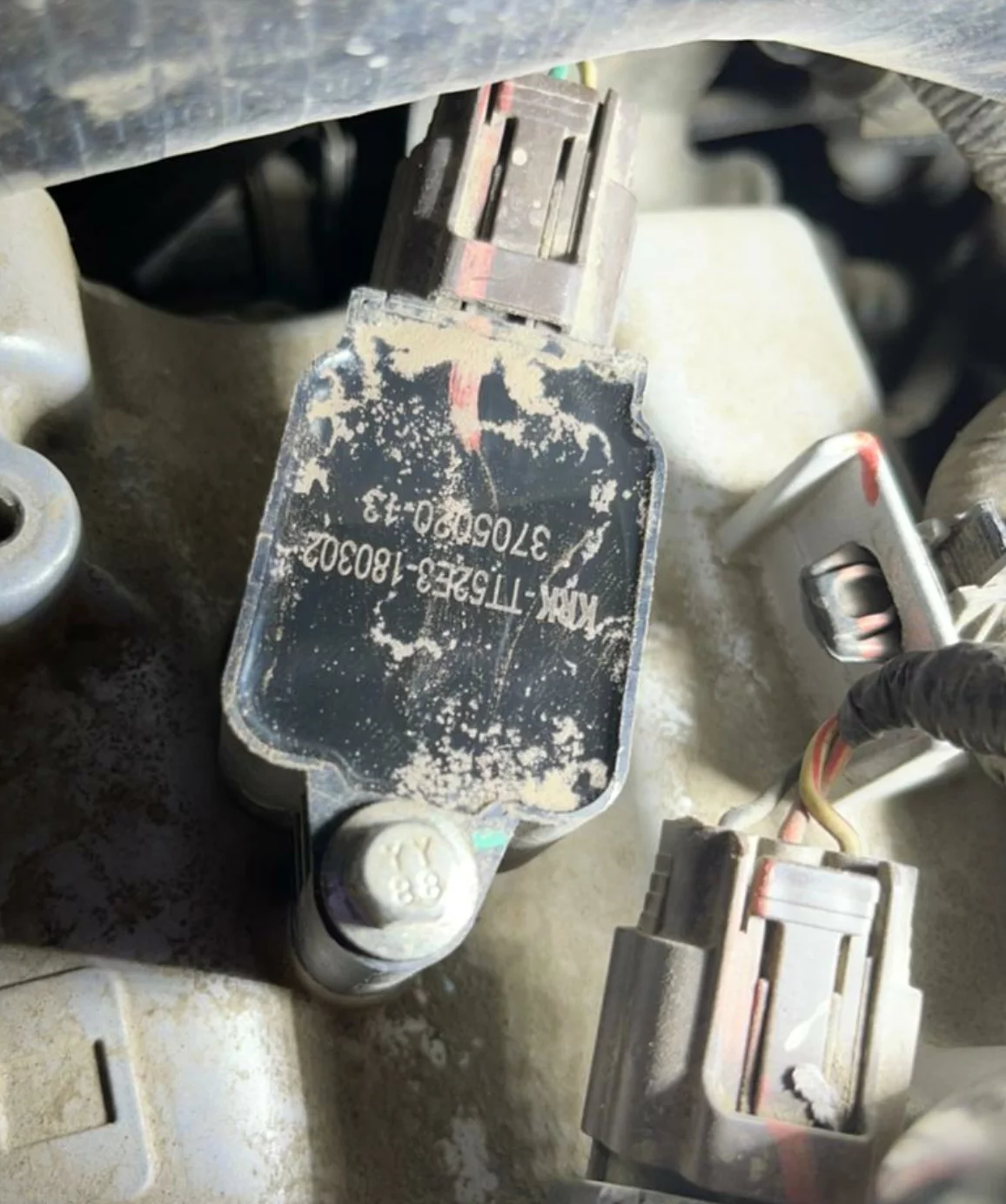

Не вкурсе от чего катушка зажигания идет нам??? Или только оригинал...
Спасибо Юра, попробую. Потом отпишусь...
Честно не знаю.но у 4а90 похожи,что бы понять надо в руки взять

Здравствуйте ребят... Владелец coupa 2018 максималка, пробег 80 000, месяца 2 назад перешел на Газ.. до этого на малых оборотах начинал троил 4 цилиндр... OBDII подвердждал. Свечи все поменял на Torch k7RiO Которые идут с завода. Не изменилось потом подумал катушки и местами перекинул, все также троит только уже конкретно не диогнаситруется какой цилиндр...Потом наткнулся на свечи benso Ikh 20TT, которые ставили дилеры на ТО, в них резба заметно длинее кто замечал, и казались что они по резвее что ли...Когда открутил TORCH заметил, что у свечи из 4 цилиндра зазор вообще кривой.. Поставил densо тоже не помогло, также троит дергаеться...Завтра пойду компрессию измерю, если компрессия норм то катушку надо купить будет.... Кто подскажет какая нам катушка зажигания подходит, может от других марок???? Не у кого аналогичных ситуации нет??? Если можно тоже добавьте меня в группу на ватсап +79534932711
Прежде чем искать катушку, я бы убедился что она делает мозг. По старинке отсоединяй катушки, по звуку определишь какой цилиндр не изменился, там катушка сдохла. Но я бы компрессию померял в 4-м горшке на всякий случай?
Я правильно понял, что газ поставил уже с этой проблемой?
Здравствуйте я уже писал тут...у меня ниссан кашкай был с газовым оборудованием...так вот в один в один такая же проблема всплыла! Стала вдруг троить. Стоял бортовой компьютер показывал пропуски зажигания. Стал покупать катушки. Ничего не изменилось. В итоге сдал ее в трей ин. Сделали полную диагностику проблема рассыпались клапана (микротрещины). Смотрите клапана.
