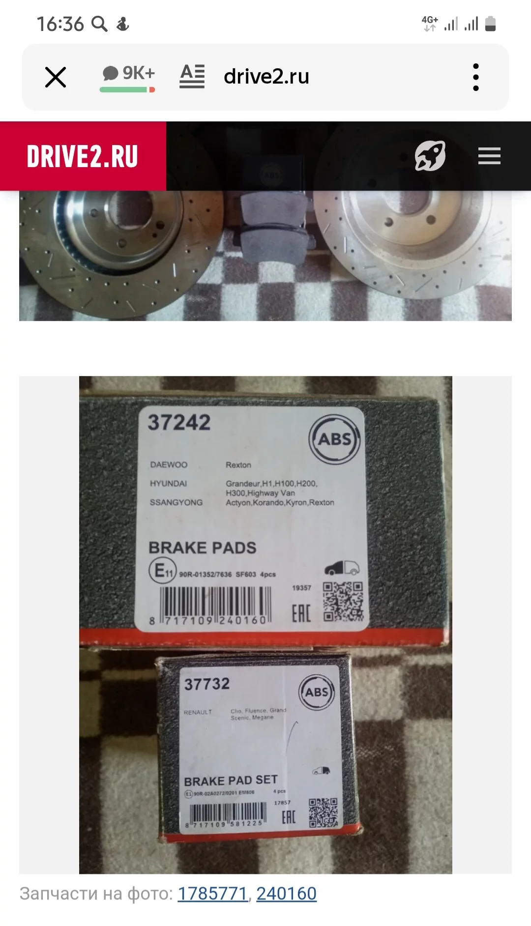

Оказывается и тормозные колодки задние нужно менять.
У кого какие предложения? ?
Кто какие поставил вперёд и назад.
В интернете кто то вот такие подходят пишет

Здравствуйте.
Я тут второй день мотаюсь пл магазинам.
Задние тормозные колодки не можем подобрать. Не подошли и от т 600 тоже.
Вообщем в Китайском магазине не смогли подобрать., еду у французам, от рено должно подойти.

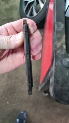

И вопрос по пыльникам к вам. На передний шрус пыльник наружный , кто то менял?. От чего подходят?. Спасибо заранее.
От рено тоже не подходят то что на фото чуть выше.
На оригинальных есть два отверстия для пружинок.

Вот эти колодки ставил, немного подточил руками примерно 3мм на каждой с угла и встали отлично
Большое спасибо?
