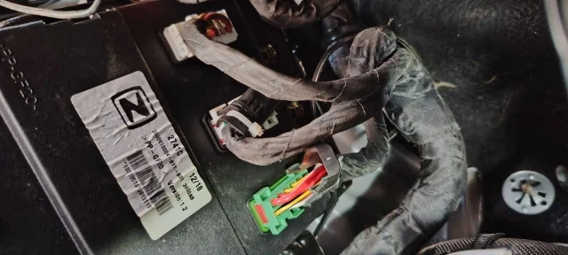

Добрый день товарищи, хочу поделиться с вами может кому поможет. у меня была проблема неработают дворники и после клоксон на руле то же *отстегнулся* после двух дней поисков обнаружил плохой контак на блоке ВСМ (блок комфорта) находится под рулем слева. В общем отошел контакт на зеленом штекере а точнее провалился во внутрь по этому неебыло плюса на моторчик дворников а на предохранителях все было гуд. всем хорошего дня)

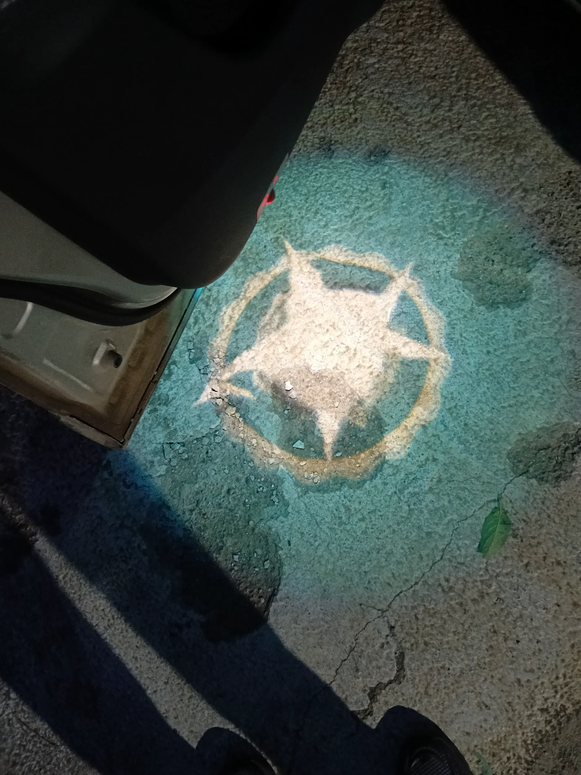

замена или ремонт светодиода на наружной ручки двери. всем привет.если кому интересно расскажу.
До
Привет!
Короче, со светодиодом вообще беда — нигде его не найти. Но тут мне реально повезло: оказалось, дело вообще не в нём. Просто провод отвалился!
Я сначала обивку снял, потом ручку открутил, глянул — а там провод откис. Ну я быстренько всё запаял, поставил всё на место… и — о чудо! — всё заработало! Ура, аллилуйя! 😄
брый день.Интересно.На водительской потух
