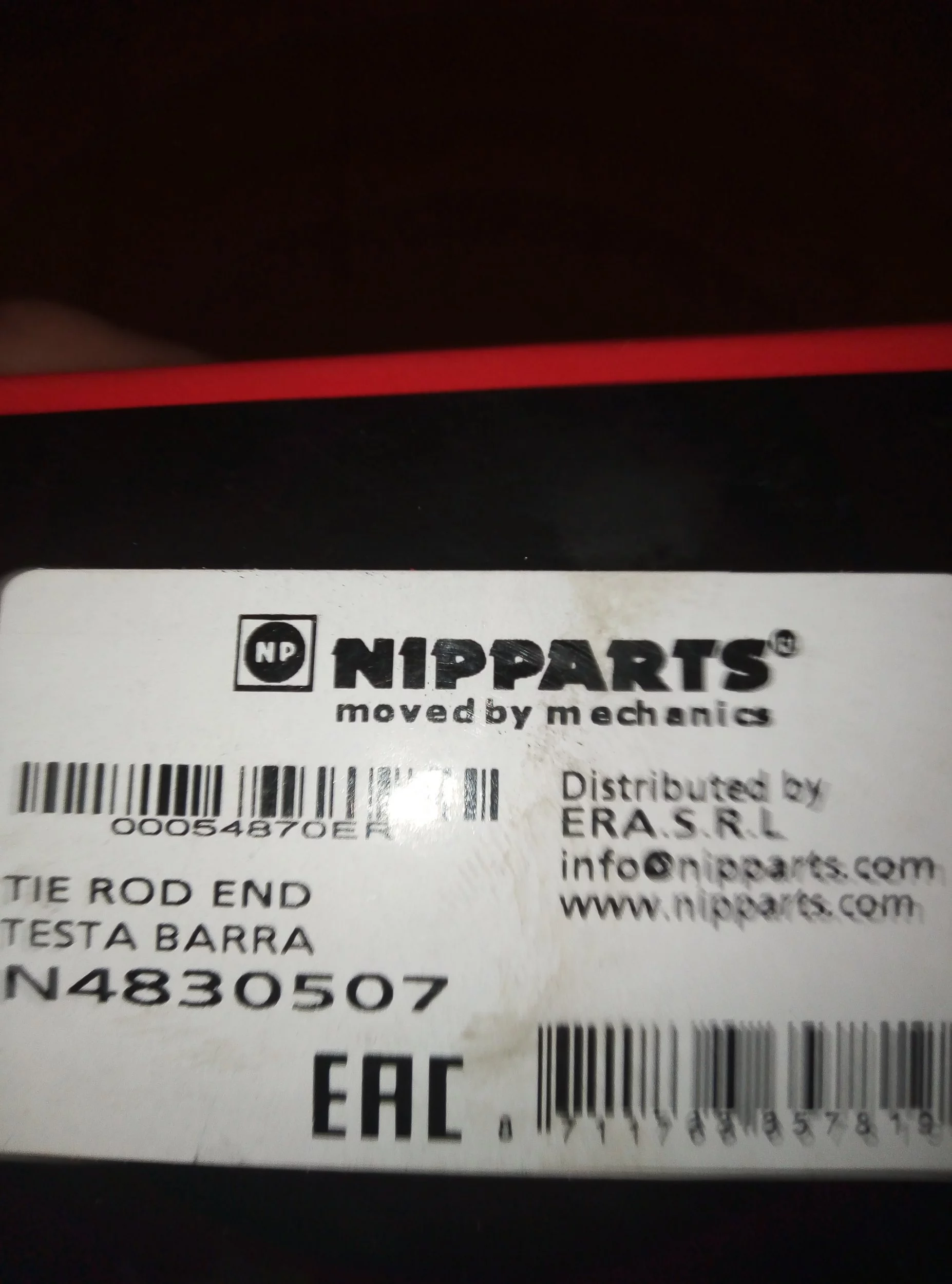

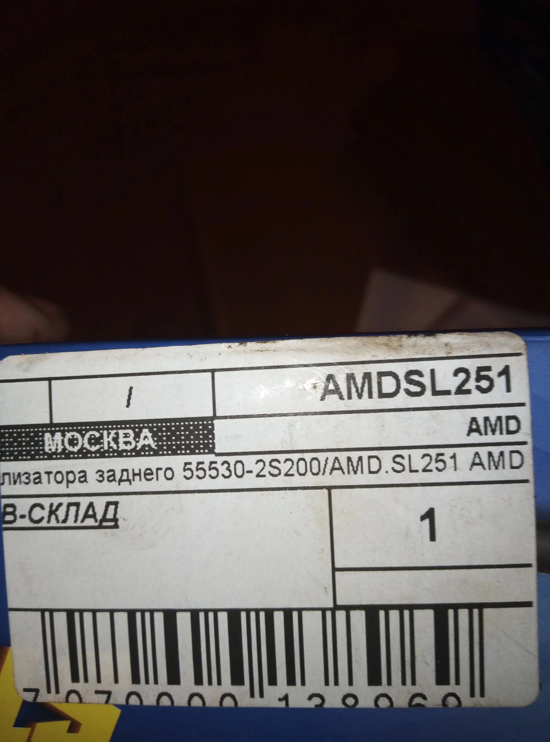

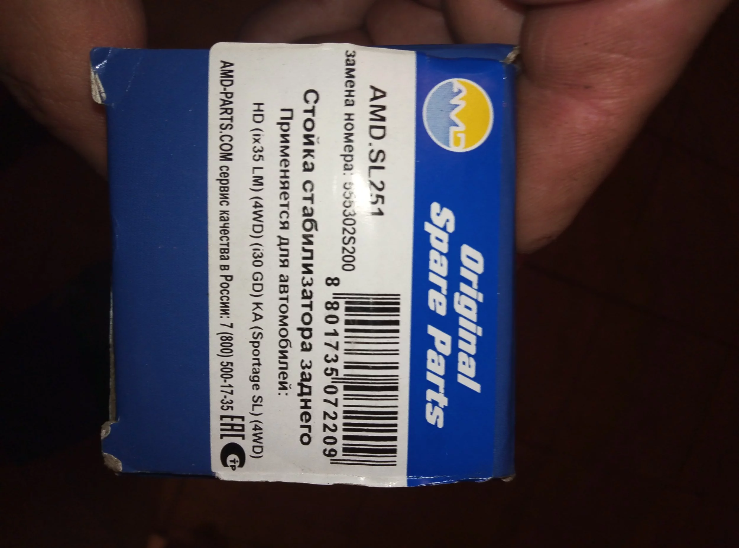

шаровые,рулевые наконечники,опорный подшипник,резинки стабилизатора передние,задние стойки стабилизатора всё подходит с хендай х35 один в один. отбойник на стойке подходит с ВАЗ-21010. ПОМЕНЯЛ НА ПРОБЕГЕ 47 000 км.
А артикулы заменённых деталей не остались? Особенно будет интересно номер рулевых наконечников которые установили.
