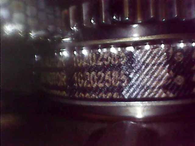

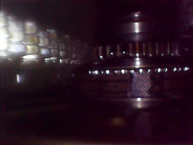

Сегодня Получил из Китая эндоскоп. Не мешкая залез проверить привод насоса. Мотор №15S4GUCGH1240215. вроде должен быть ремень. На деле цепь. Сборка - Беларусь, Год изготовления 2017. Тех. паспорт выдан в 20 декабря 2017. Продана салоном в мае 2018. Пробег 42000. Тонкость ситуации в том что эндоскоп шёл очень долго и для зимней подготовки по пробегу ремень не утерпел, купил. Вот теперь горжусь своей предусмотрительностью! ?
Да продай ремень тогда выложи тут на форуме или на Авито,площадок много

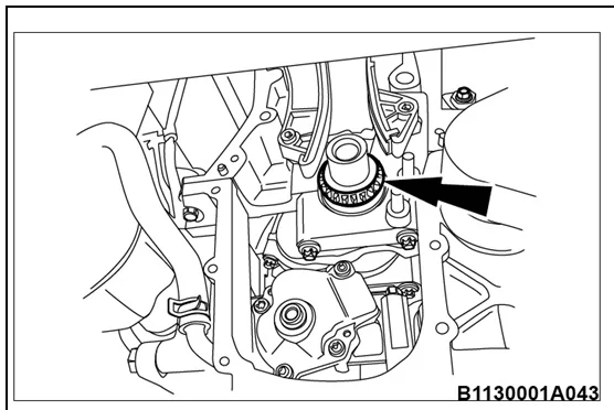

Интересную картинку тут откопал...
Проблемно будет цепочку то поставить...нда... Мысли по поводу самодельного кронштейна уже есть. Скоро намереваюсь воплощать в жизнь.))
Вот еще: отчетливо видно, что обы штырька расположены на бугеле.

Двигатель 15S4G.UFGGB121136
Всё таки у большинства по буквам сходится, у кого цепь, а у кого ремень. Просто нужно проследить в какой рубеж начали вместо цепи ремень пихать.

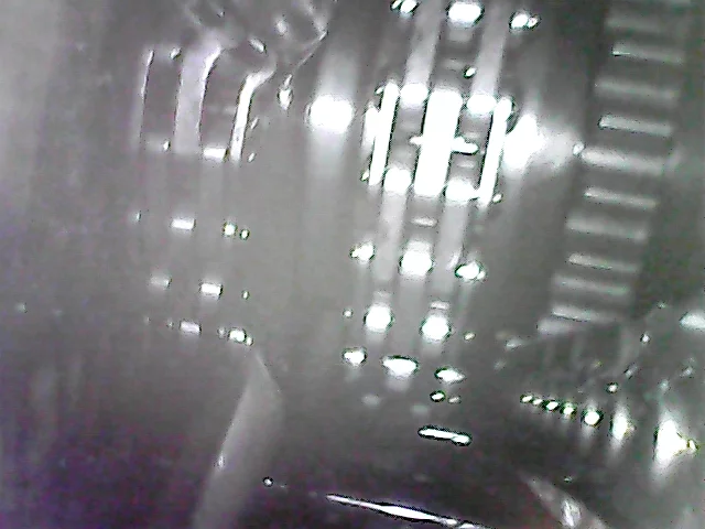

Всем привет ,у меня почти 90000 пробег,ремень на фото выглядет ну как новый.Но конечно же у нашего официального дилера АЛИЭКСПРЕСС,заказал на случай обрыва новый,может родной ещё полтинник протянет.
Кто то в этой теме писал,что при обрыве звуковой сигнал предупреждает ,хотя конечно понимаю, что наверное нужно менять.

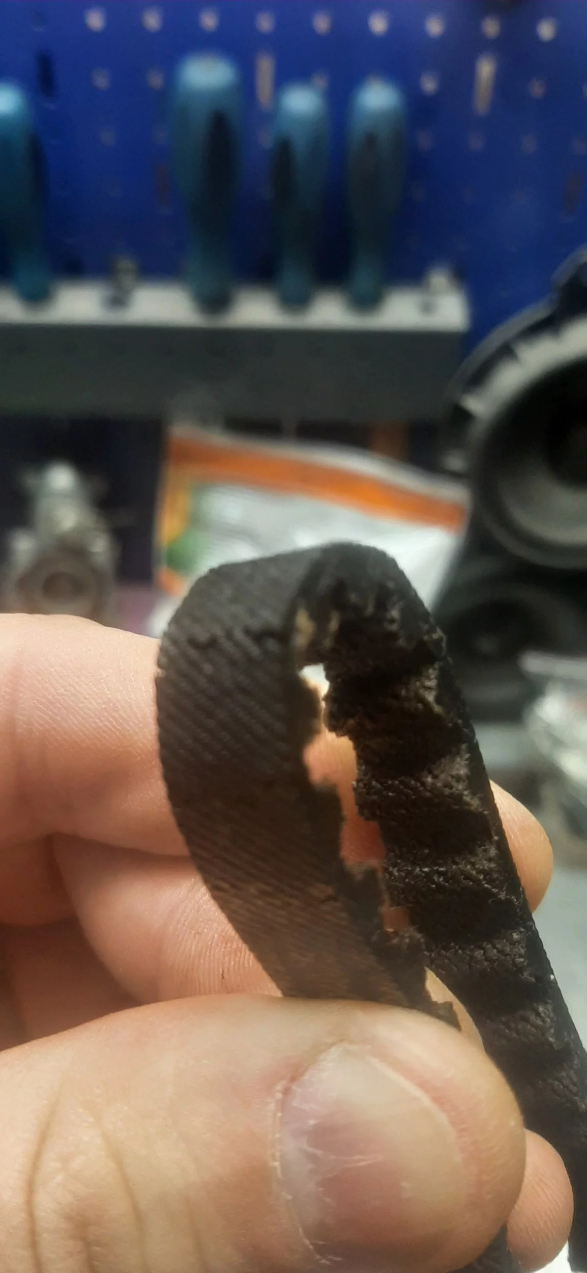

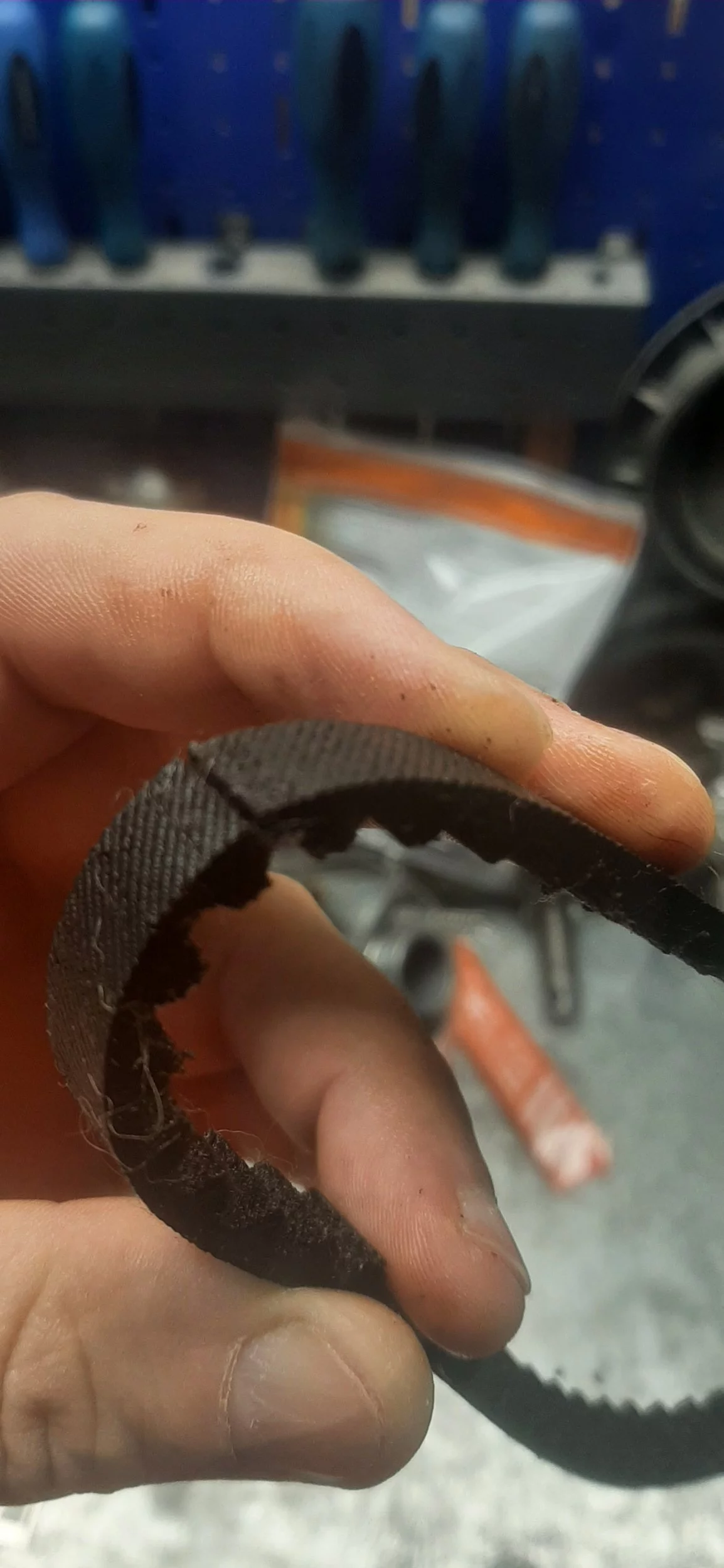

нихрена подобного зуммер трезвонит ни с чем не перепутаеш. Месяц назад зубья на ремне как корова языком слизала, звоню дилеру обьясняю ситуацию а он мне: мол такой больше не ставьте, только оригинал, отсюда вопрос : чтоже мне за фигню поставили если она и 15 тыщ не прошла после замены, волки драные.

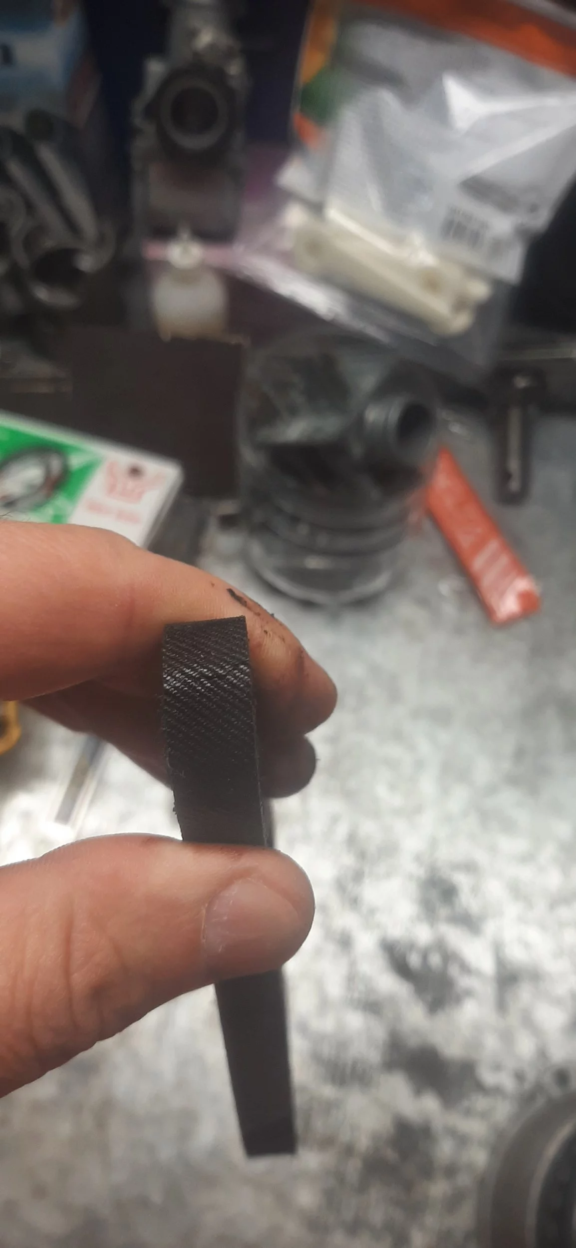

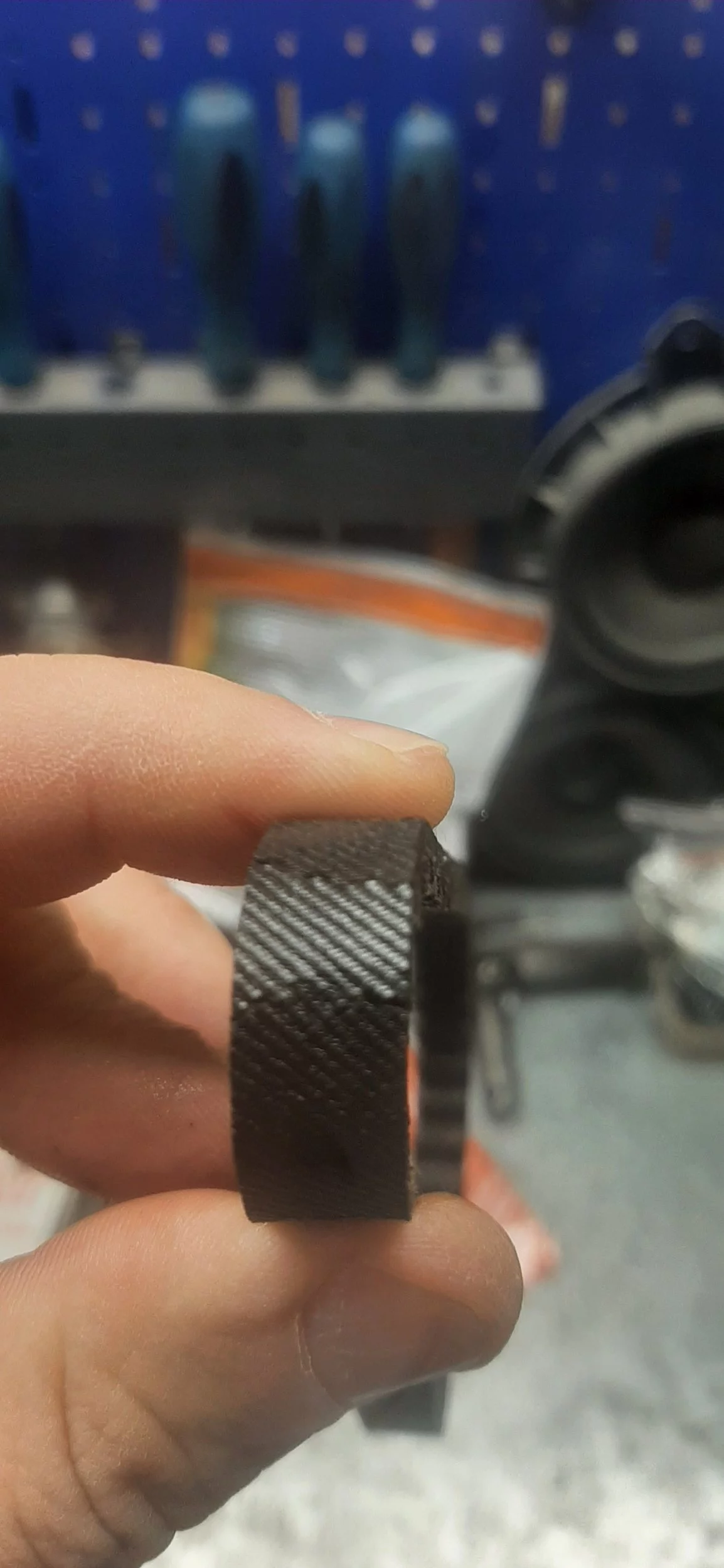

Вот мой ремешок после 103т.км пробега

Серёга он ещё в добавок ко всему дубовый стал и крошится начал. Поэтому менять их надо тысяч через 20-30 пробега.
Саня,я буду менять как тебе говорил по весне,это будет где-то 60 т.пробега,тоже сфоткаю и сообщу,кстати на алике,где ремень брал цена упала где-то в пределах 2200 р.

Ремешок купил на АЛИ ,2100р,пришел вроде бы правда добротный ,про цепь пока не думаю ,90800 пробег.Менять пока не буду уверен ,что момент обрыва ремня не ******,я второй владелец авто ,с ним связи нет ,по фото с эндоскопа ремень идеал,Но и это понимаю,что ***** и не доказательство,машинка хорошая ,просто будет все водителями ,а ненаездниками.Всем УДАЧИ!!!
