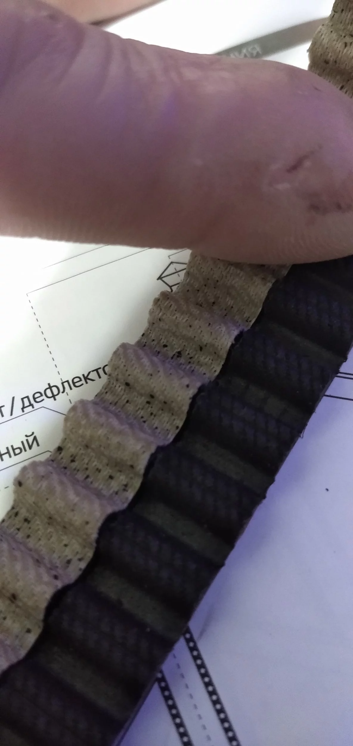

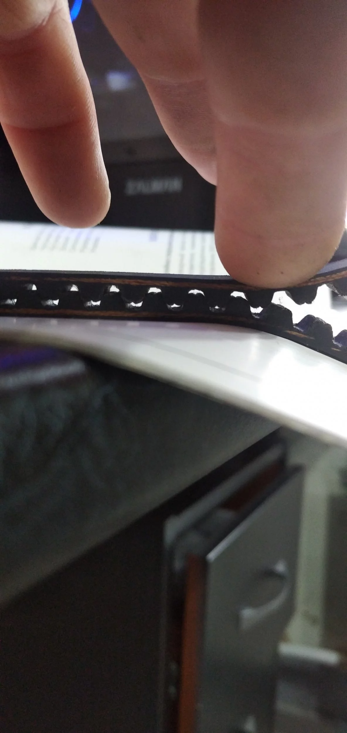

Ремешок купил на АЛИ ,2100р,пришел вроде бы правда добротный ,про цепь пока не думаю ,90800 пробег.Менять пока не буду уверен ,что момент обрыва ремня не (******) пропущу,я второй владелец авто ,с ним связи нет ,по фото с эндоскопа ремень идеал,Но и это понимаю,что (******) незначительно и не доказательство,машинка хорошая ,просто будет все водителями ,а ненаездниками.Всем УДАЧИ!!!

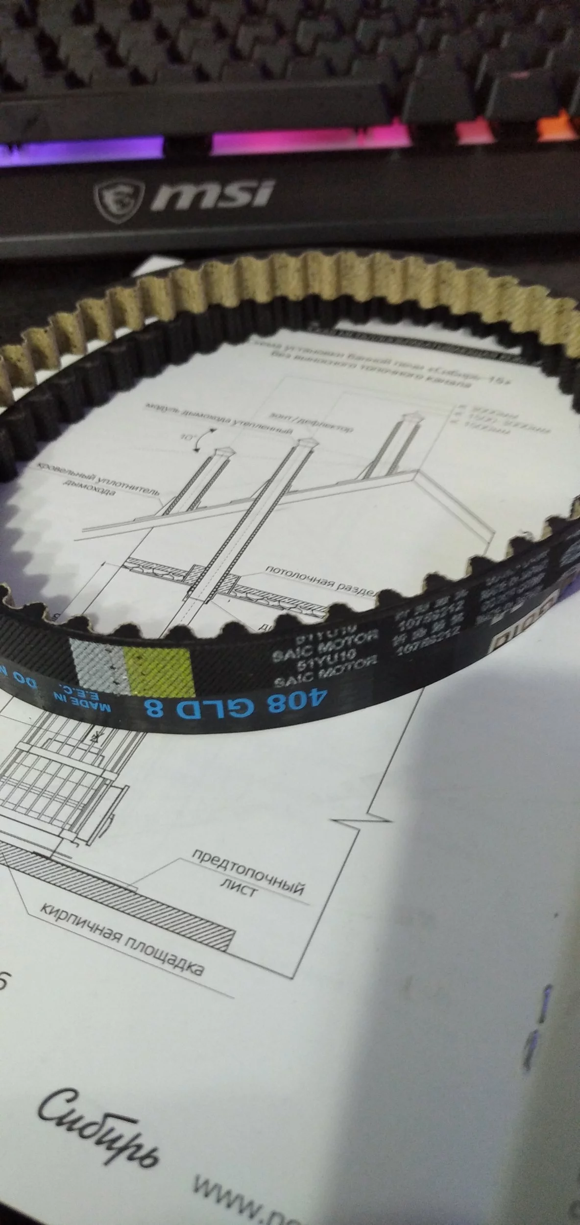

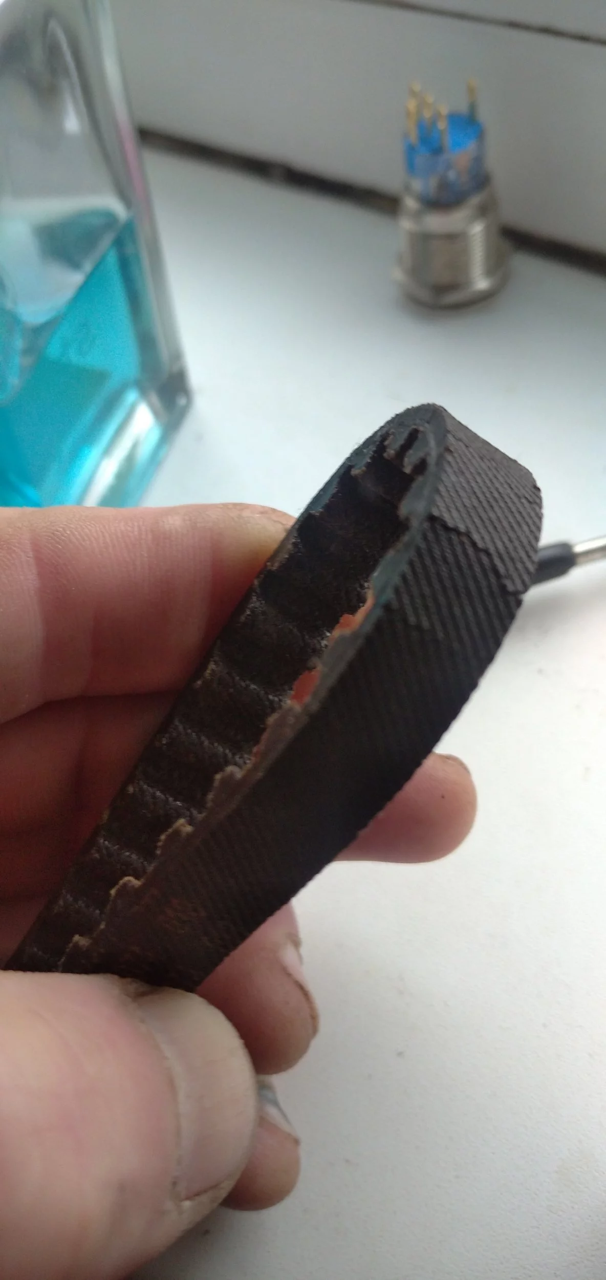

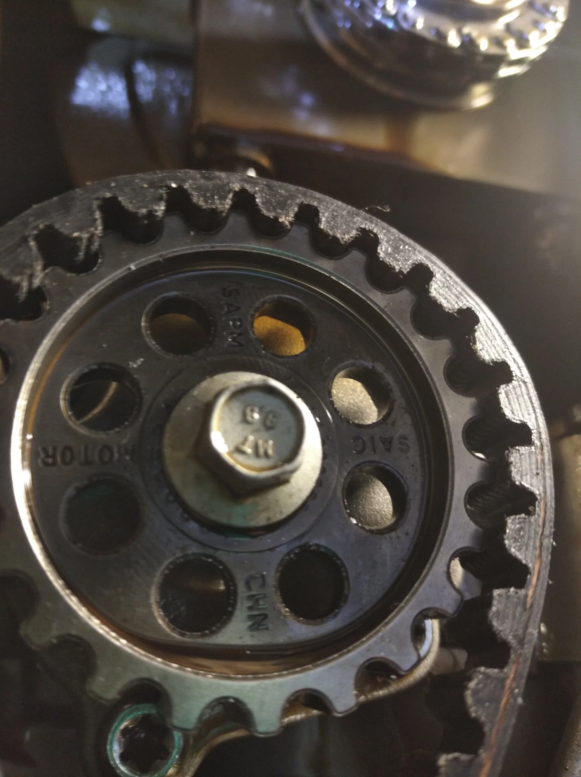

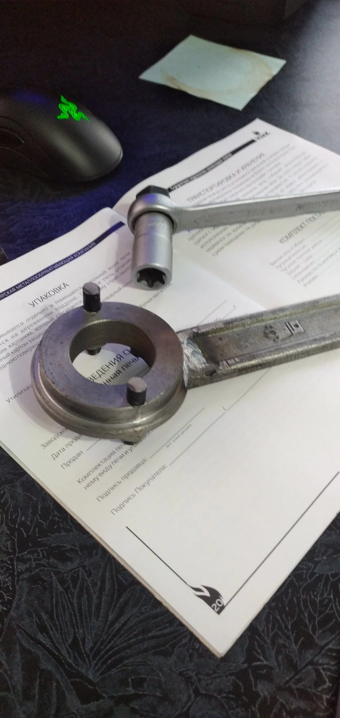

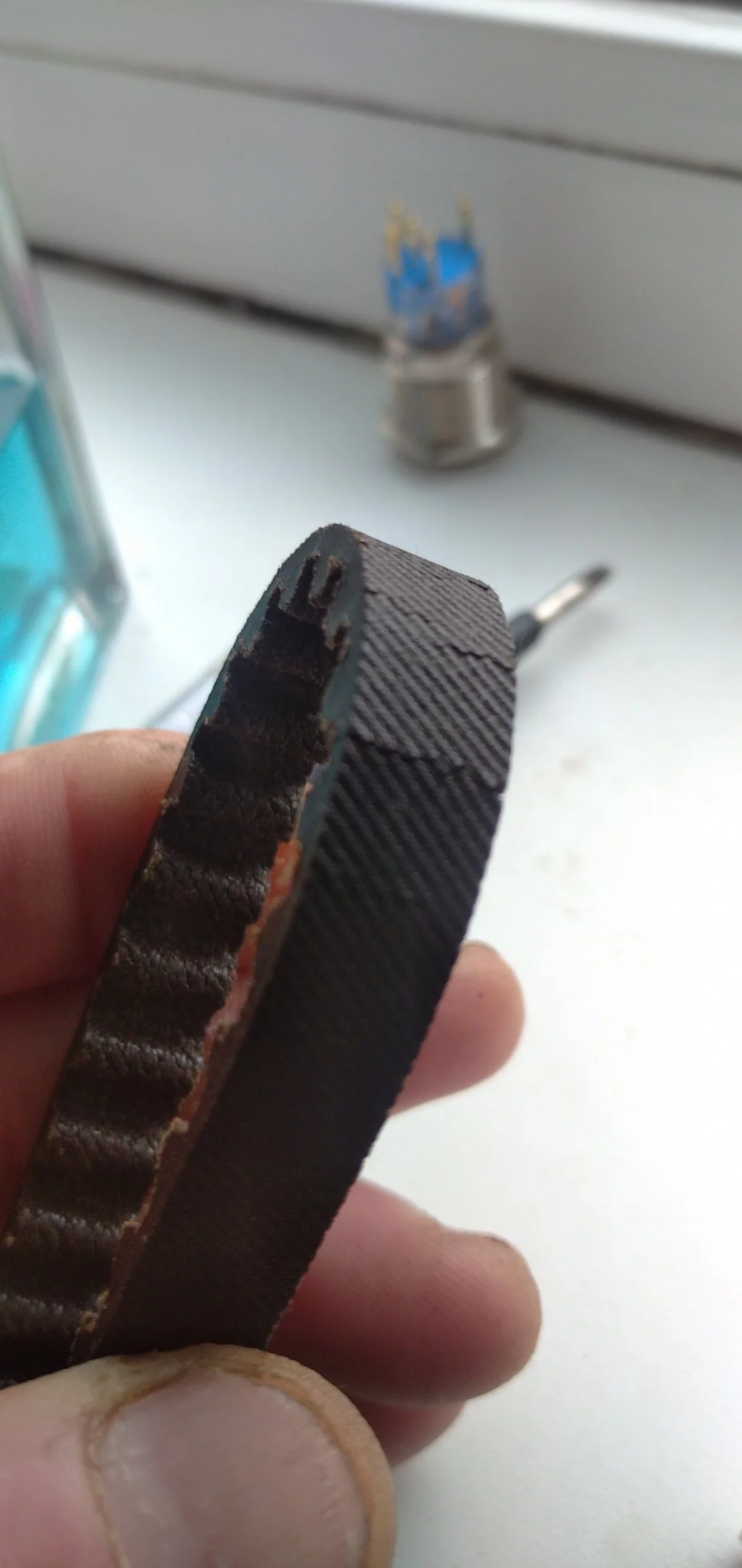

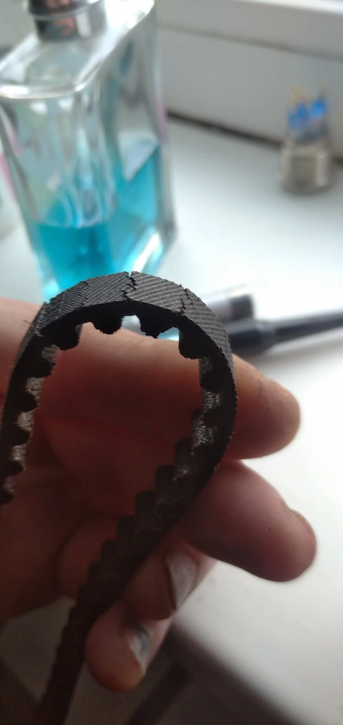

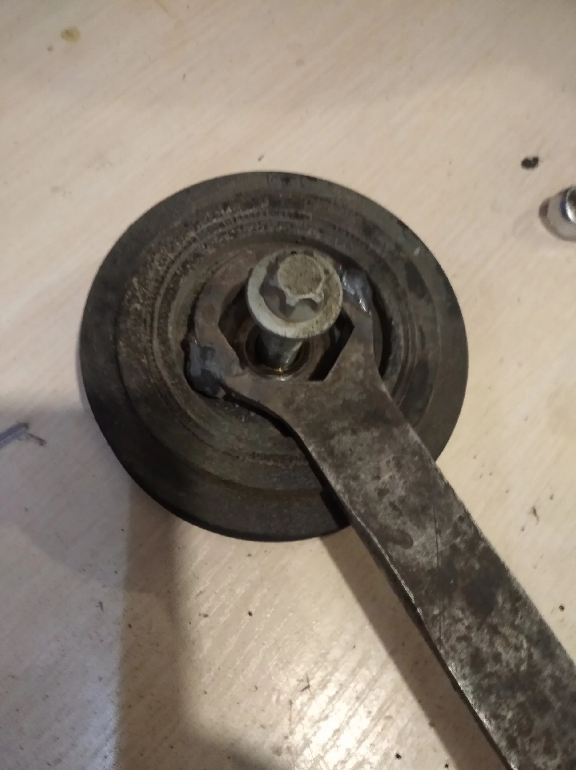

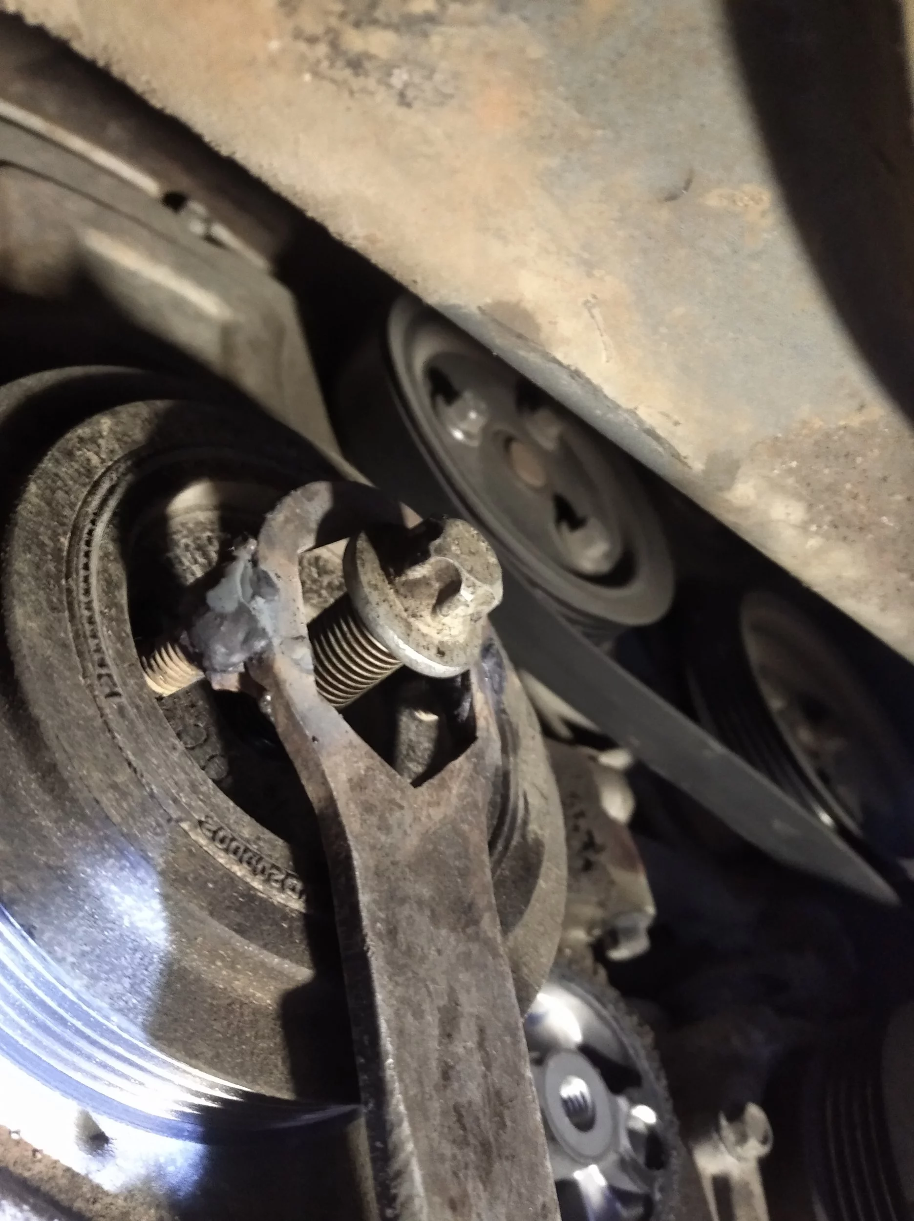

Очень важная информация !!! Ремень зубчатый маслонасоса Изоран не подходит для нашей машины так как имеет ширину зуба шире чем оригинал ! Заменил ремень на оригинал . Ни чего не снимал кроме колеса что бы отогнуть локер .Для снятия шкива был сделан ключ ну и слив масла само собой. Пробег 83000 .

Понятно,а под крышкой прокладка наверное,ее тоже нужно менять верно?
нет там на герметике, да и самый верхний левый болт не стал вкручивать так как не удобно

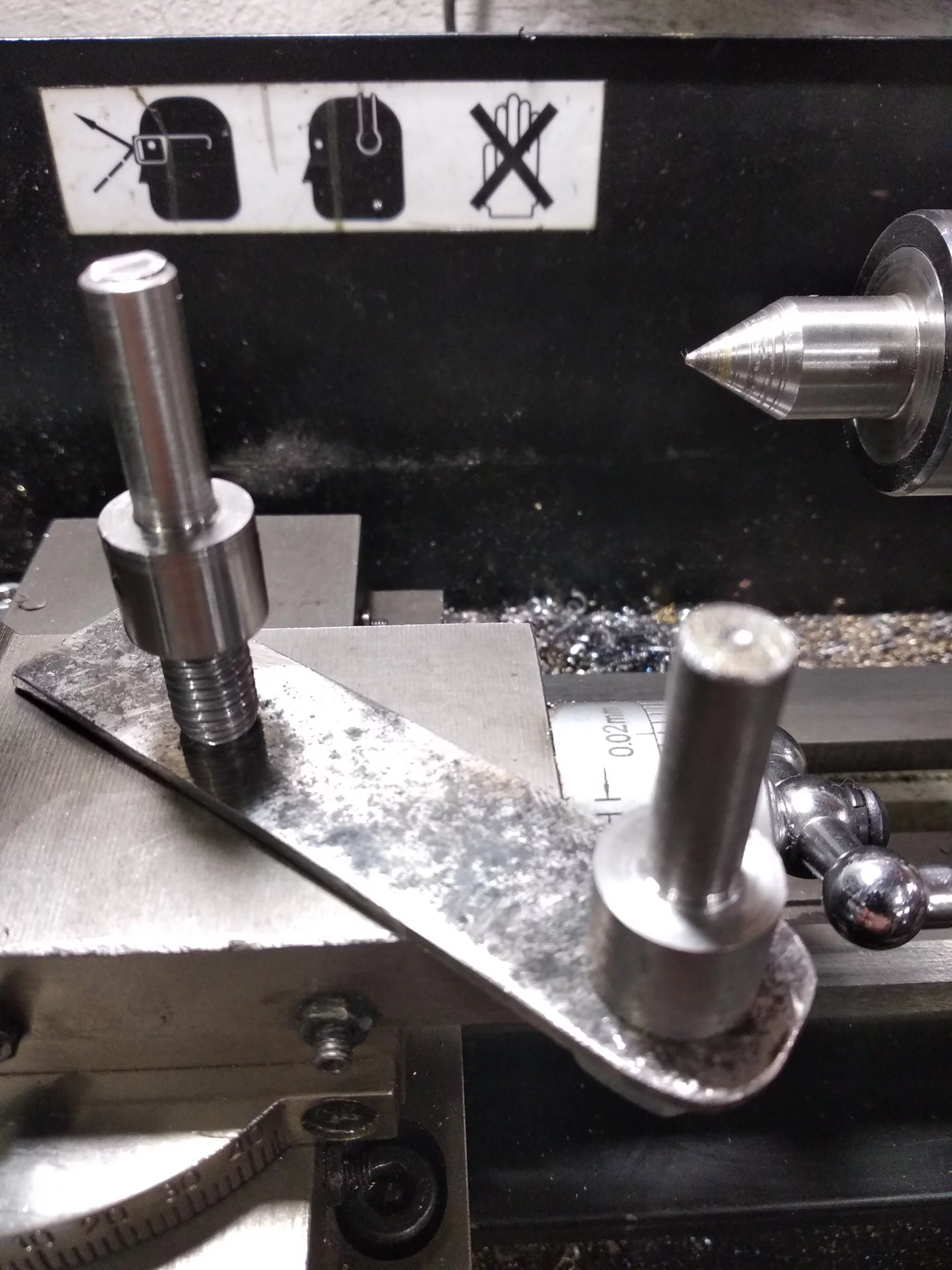

Позавчера решился на переделку привода маслонасоса. Две сотни проехал, все нормально, работает))
В итоге так и оставил тот кусок? И я вроде понял как сделать второй штырь, где он и должен быть, спасибо за фото.

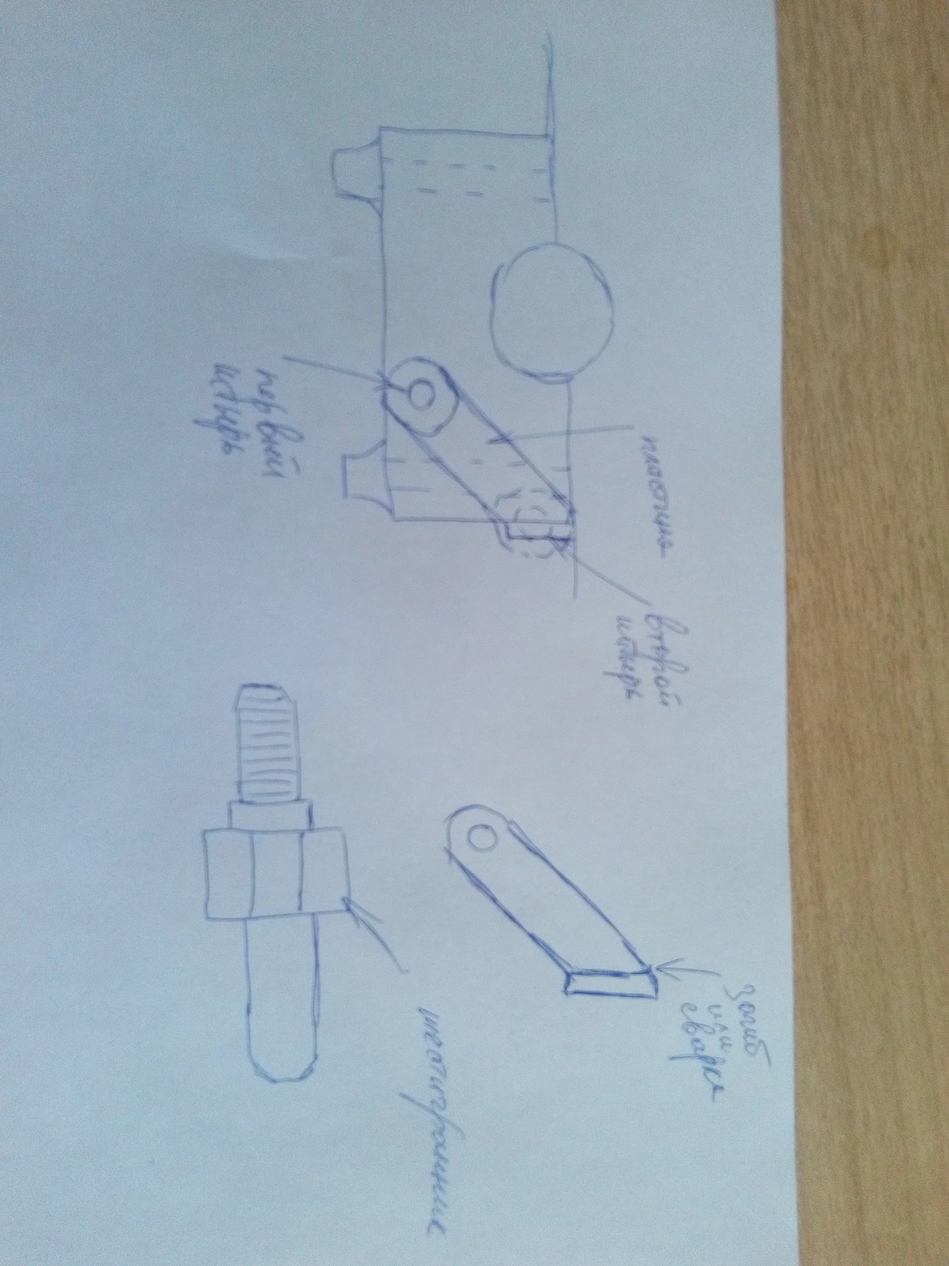

Я тебе уже рисунок сделал. Теперь одним головняком меньше стало на авто.
Вто типа так. Второе отверстие ужё по месту примерить и засверлиться. На лето оставлю переделку)
Только пластину надо будет загнуть и второй штырь должен будет закреплён на пластину
Пластина примерно 5мм, более точно будет когда всё подгоню
5мм не толстая будет? В смысле до цепи грм не будет доставать? Или там угол большой будет, не достанет? Я пока 3мм приготовил, тоже достаточно крепкая. Эта конструкция только пластинку натяжителя ведь будет держать.
Давай, ждем окончательный вариант.!?
