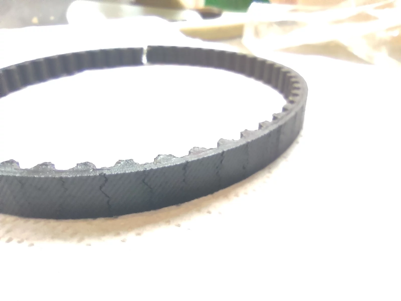

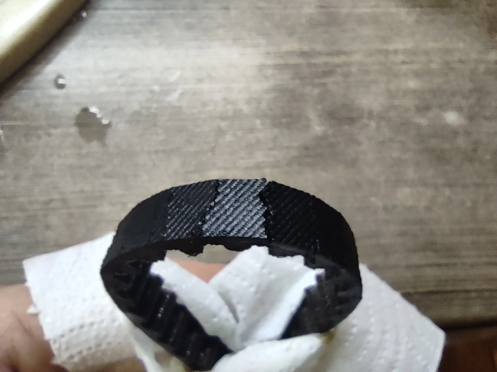

Обрыв утром 09.01.23. Ночью было -30'С. Пробег 55 тыс. Хорошо что не с автозапуска. Без давления проработал не больше 20 сек. Обошлось только заменой ремня, сальника, прокладки клапанной крышки. Ну и новое масло, фильтр. У всех новый ремень не натянут, с провисом?
Если штатный, то с небольшим провисом, да. Есть ремни Голд, фирма не помню. Они натягиваются, без провиса.
Не первый раз вижу, что нет маркировки на ремне!?
Может поэтому он в таком состоянии?

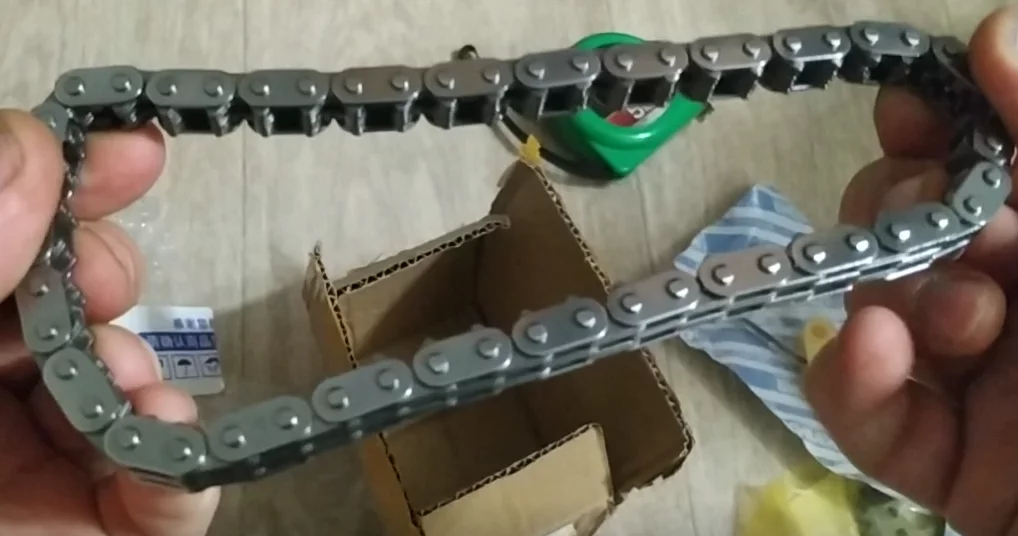

Прислали вот такое....Попробую изучить тему про замену.....
