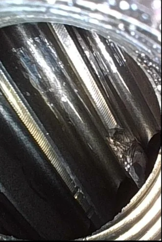

Смотри эндоскопом вглубь маслозаливной горловины. Если вот так, значит ремень стоит.
Примерно теперь понял, а глазами с фонариком невозможно? В моем колхозе не знаю даже у кого есть эндоскоп, а новый заказывать не хочу, не думаю что потом еще пригодится
Да можно и фонариком но это если глаз зоркий. Там внизу под цепью ГРМ.
