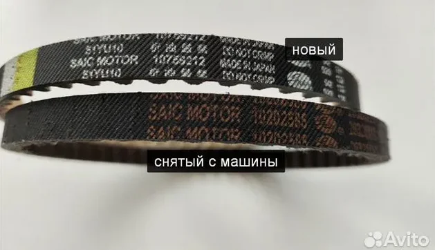

На авито.В аккаунте жены такой ремень за 2тр выставлен.Может.где дешевле есть,не знаю.Попадались от 1500 до 6500.Первые-подозрение на качество,вторые-на перебор по цене

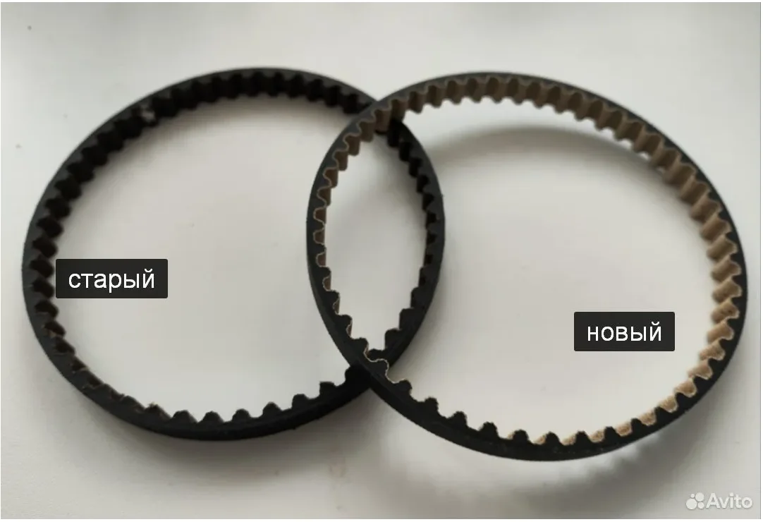

Фирменные (заводские) ремни с белыми волнами. Они долго живут. Полностью чёрные это дубликаты.

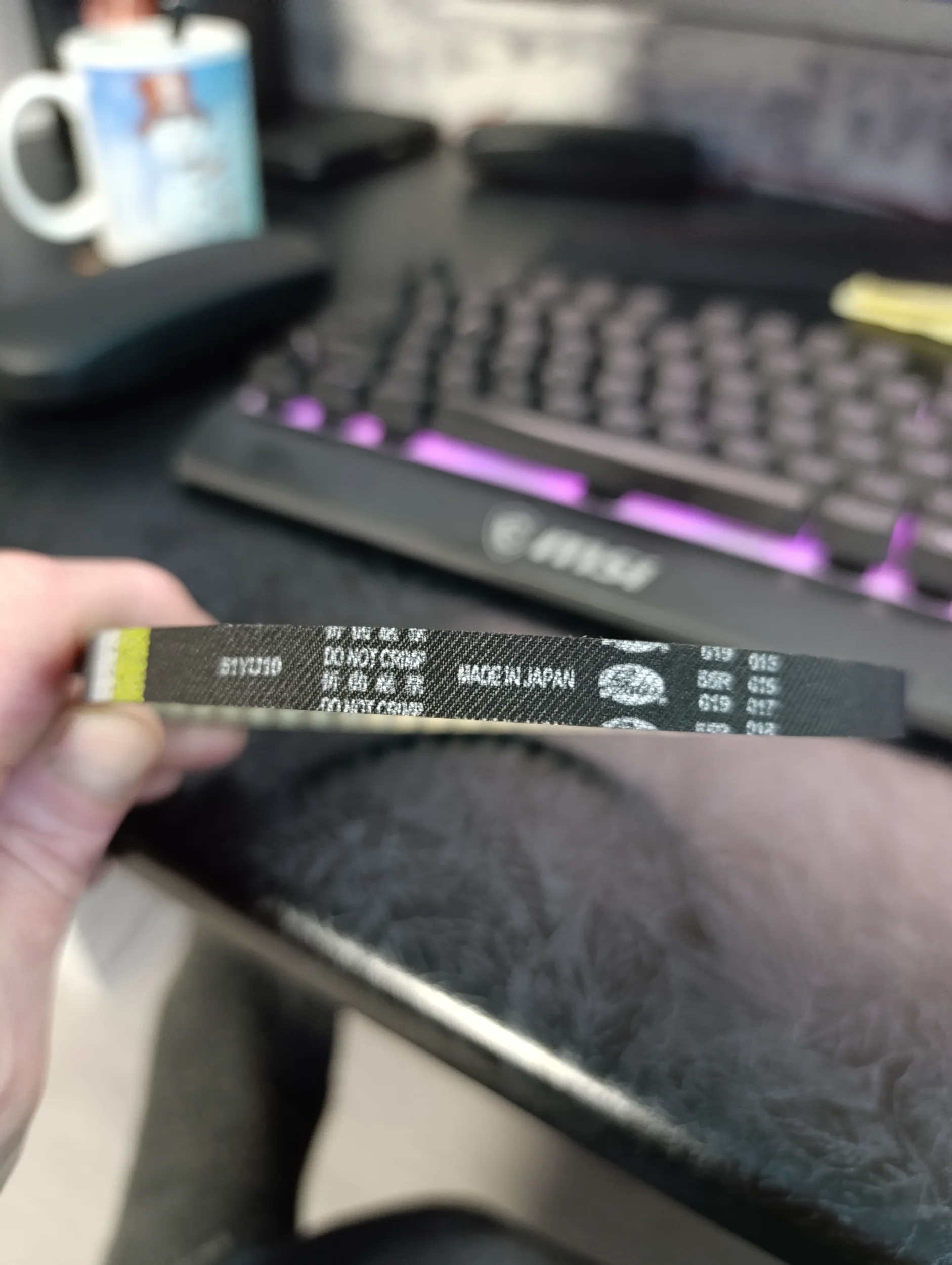

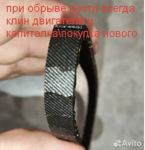

такой и лежит.На первом фото мой ремень,когда менял на цепь.Повезло,что вовремя сделали.

Dayco не оригинал.Осторожнее.Тут писали про какой-то "усиленный"ремень.....который по факту быстро разрывался.

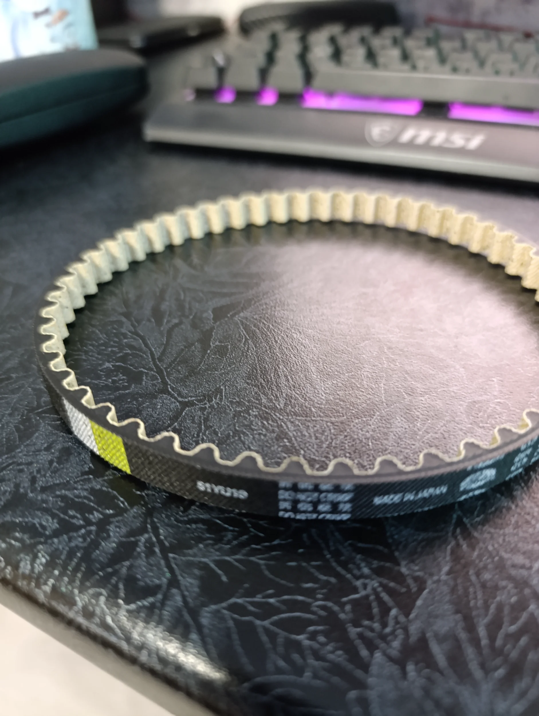

Так то фирма Гатес если что уже не первый беру

?????В смысле,не первый?Долго не живёт?
Родной ремень проходил 86000 км были трещины ( но не порвался) купил Гатес который поменял в 173000км (пробег) ЭТОТ ремень взял на запас(за 1100 руб списал еще балы ) поменяю его когда будет где то 260000 км. Сейчас пробег 200000 км полет нормальный !!! Новые ремни этой фирмы ходят 100000км
